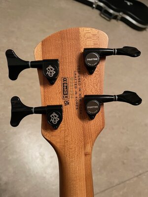

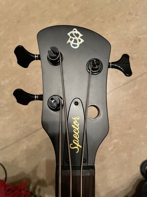

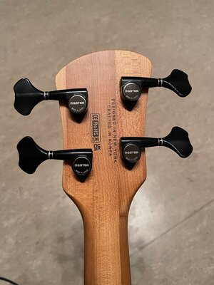

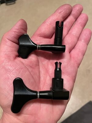

Ich habe es nun endlich geschafft, die Gotoh-Tuner bei meinem NS Pulse II einzubauen. Von den Spector-Mechaniken hatte die A-Saite geklemmt. Jetzt laufen alle weich und geschmeidig, ohne Ruckeln oder irgendwelche noch so kleinen Leerläufe. Fantastisch. Die Zylinder der Gotohs sind ein Stück dicker, aber vielleicht trägt das zur Stabilität bei. Das Bohrloch hat jedenfalls ohne Nacharbeiten gepasst.

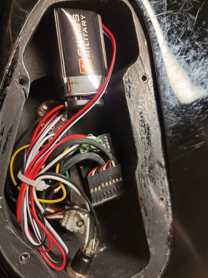

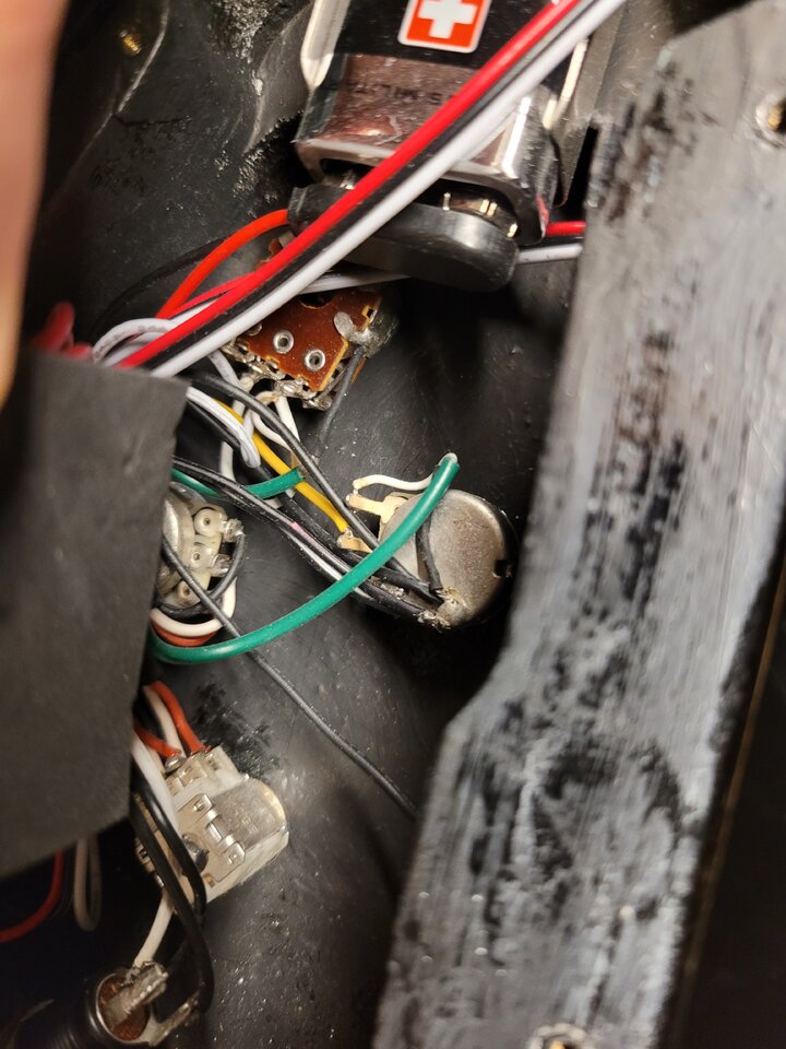

Ja...offensichtlich doch die Batterie🤣. Habe diese nun ausgewechselt. Hier mal 2 schnelle Bilder vom Fach
Eben mal schnell 5 Min auf den Bass eingeprügelt. Nix, alles okay. Hätte ich auch etwas schade gefunden, hätte ich ihn einschicken müssen.
So eigenartig ist mir aber definitiv noch keine Batterie verreckt. Monter Kabel nutze ich übrigens nicht. Nur Sommer und ein Klotz Funkmaster.
