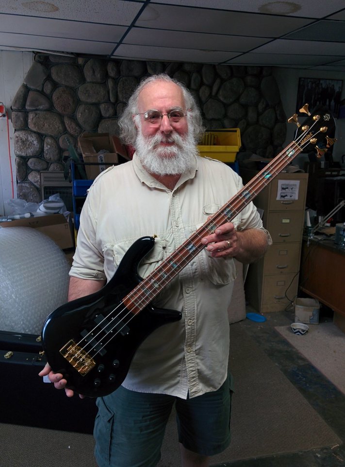

Das Ding ist aber auch sexy. :lechz:
Ja ich kann das nachvollziehen. Klicke mich ja auch gerne mal durch Spectoren und lande dann doch oft bei schwarz, weiß oder NT Ahorn. Aktuell wäre es ein weißer NS-2 mit Abalone Crowns, HAZ und Chrome hardware Schwarz/gold bleibt aber auch einfach geil.
Weiß einer von euch, wie hoch aktuell der Schwarzmarktpreis für menschliche Nieren ist? Ich müsste vielleicht eine verkaufen. :D
Ich finde schwarz gold bei Spector auch sexy. Nochmal eine schöne Gelegenheit meinen NS2 zu zeigen :bier:
