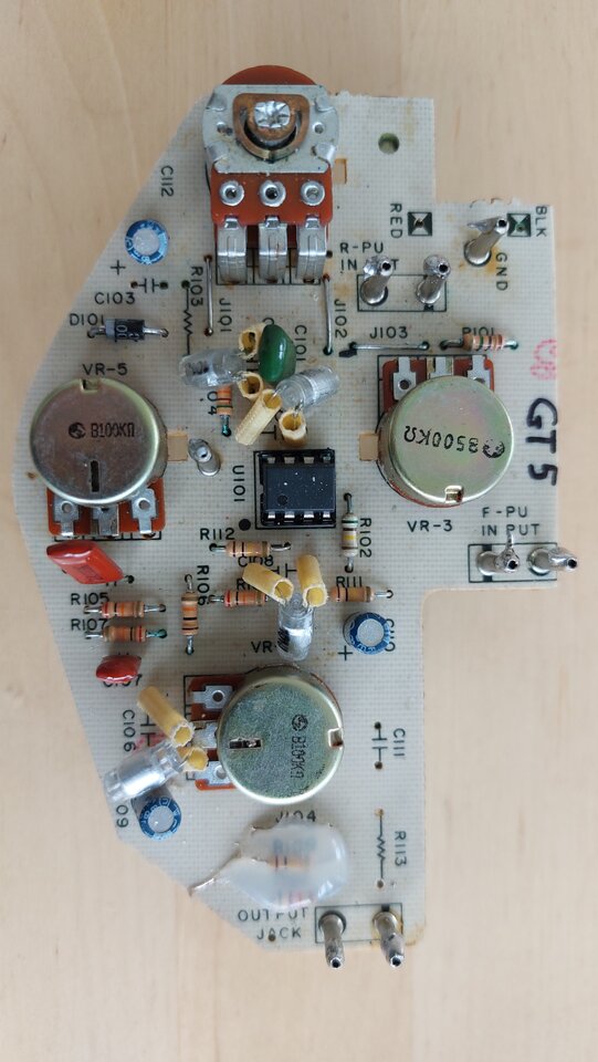

Ich hab noch eine Korea HAZ liegen, hab ich nie eingebaut. Kommt aus einem Conklin GT-5, dürfte aber mit der Spector-Variante identisch sein. Passt vom Potispacing (43,4 mm Potimitte/Potimitte) in meinen Euro, ich hätte das Fach aber minimal ausfräsen müssen. Hab ich aufgeschoben, bis ich einen anderen HAZ Clon gekauft habe. Jemand hier Interesse und/oder eine preisliche Idee?

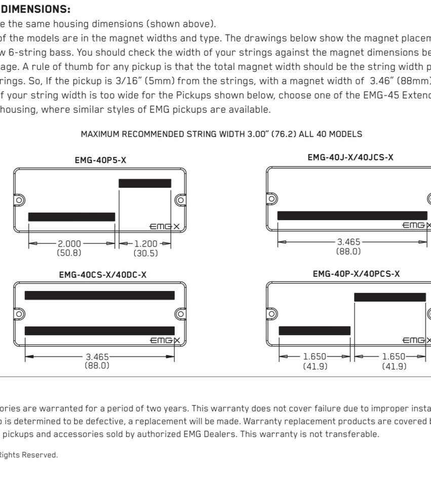

Ich habe daraufhin mal die Magnetpositionen mit einem kleinen Schraubendreher geprüft und folgendes festgestellt:
Der Neck-PU ist ein 40P-X, der Bridge-PU ein 40J.
Merkt Ihr etwas?
Die A-Saite liegt mittig und damit direkt zwischen (!) den Magneten des 40P-X, denn der ist offensichtlich für 6-Saiter gedacht, deshalb gibt es ja den 40P5-X!
Der 40P5-X nimmt die A-Saite optimal mit ab, der 40P-X nicht!
Und das ab Werk? I'm pissed!

Meint ihr, es würde sich lohnen, die Schaltung nachzubauen? Man könnte die ja kleiner machen.

- Im LT ist eine Darkglass ToneCapsule drin, aber der Mittenpoti ist hinten im Elektronikfach. Das ist saudämlich und ich frage mich, warum man da nicht einfach einen Doppelstockpoti nimmt.
- Dann gibts doch im CST noch den "Spector Legacy Preamp" von Darkglass, was immer das Ding anders macht. Schaut für mich aber aus wie die HAZ als SMD.
- Dann gibts noch die HAZ und noch irgendwas?
Diese Platine könnte man aber gut nachbauen. Wäre jetzt nicht so der Aufwand. Ich habe mal intensiv mit den Verstäkerbausteinen experimentiert. Das war schon ein Unterschied. Der den Glockenklang nutzt war der rauschärmste.
