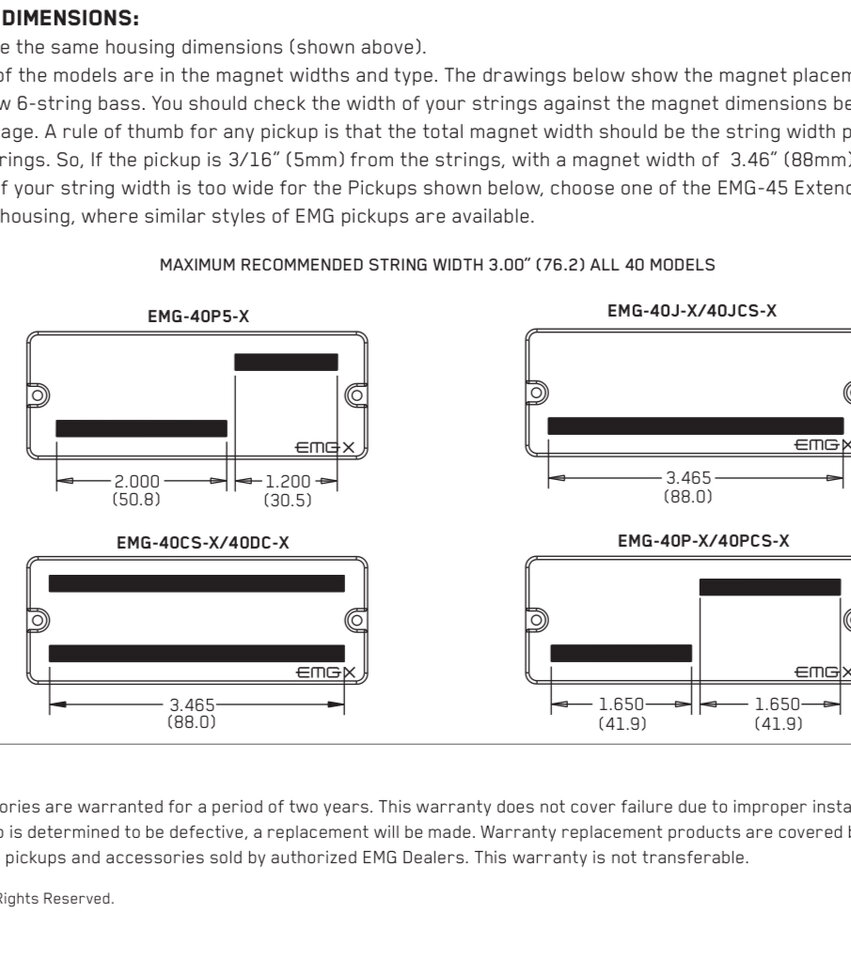

Ich bin wirklich etwas geschockt über meinen USA NS-5!
Schon mit den abgeranzten Werkssaiten aus dem Showroom fiel die A-Saite mit deutlich weniger Output auf. Beim Spielen musste ich versuchen, sie deutlich stärker anzuschlagen, damit es ausgewogen klang.
Heute habe ich einen passenden Satz 45-130 Elixier Steel aufgezogen. Der Klang ist natürlich um Längen besser. Die A-Saite - fällt immer noch deutlich in der Lautstärke ab!
Ich habe daraufhin mal die Magnetpositionen mit einem kleinen Schraubendreher geprüft und folgendes festgestellt:
Der Neck-PU ist ein 40P-X, der Bridge-PU ein 40J.
Merkt Ihr etwas?
Die A-Saite liegt mittig und damit direkt zwischen (!) den Magneten des 40P-X, denn der ist offensichtlich für 4- oder 6-Saiter gedacht, deshalb gibt es ja den 40P5-X!
Der 40P5-X nimmt die A-Saite optimal mit ab, der 40P-X nicht!
Und das ab Werk? I'm pissed!
Das ist schon... peinlich.
Merkt Ihr etwas?
Das ist richtig mies! Spector Deutschland ma anhauen. Das erinnert mich an die Dimension-Sache.

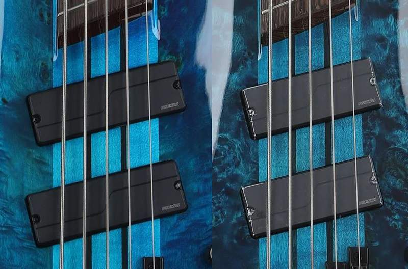

Pickups waren in der ersten Serien zu kurz sodass die B Saite außerhalb der Magnete lag...
Hat man relativ heimlich gefixt:
Bei nem 8K Gerät ein echtes Armutszeugnis...

Gehe ich recht in der Annahme, dass der 40PX5 (ich bekomme bei der EMG Produktpalette mitlerweile auch zuviel) nicht in die Fräsung passen würde.

P5x und Px sollte einfach tauschbar sein. Einfach Pickup ausschrauben, stecker ziehen. Neuen anstecken und wieder rein damit
Falls der zu wechseln wäre und der Rest geil ist, würde ich mich darüber nicht weiter eschauffieren. Bei meinem LE79 war die Schaltung scheiße gelötet und falsch geerdet. Hätte ich ihn deswegen reklamiert, wäre ich heute traurig.
Nein, alle 40XXX sind absolut identisch von den Abmessungen her.
Das werde ich so machen (habe noch einen 40P5 da) und auf den Wechsel des 40PX zum 40P5X warten...
Wobei mich der Unterschied zwischen der normalen und der X-Version ziemlich interessiert.

Haben se. Es sei denn du schraubst welche aus den 90ern rein. Da hatten die nen leicht anderen Eckradius. Wenn die Fräse genau arbeitet, dann passen die alten nicht (unnützes Wissen 😄)
Hab mal ein Bild angehangen zu der Dimension-Story. Das stammt von nem einem der ersten Käufer vom Dimension 5 aus Talkbass. Der bemerkte so nen komischen Leistungsabfall der B-Saite. Das Bild zeigt schön die Magnete und die Saiten.
Wie der @Der_BassMichl richtig sagte, wurden die still auf 4,5“ PUs umgestellt. Auch die 4-Saiter haben die 4“ bekommen. Sowohl die Fishmans als auch die HPs. Da haben se direkt die EMG45 bzw 40 genommen.
