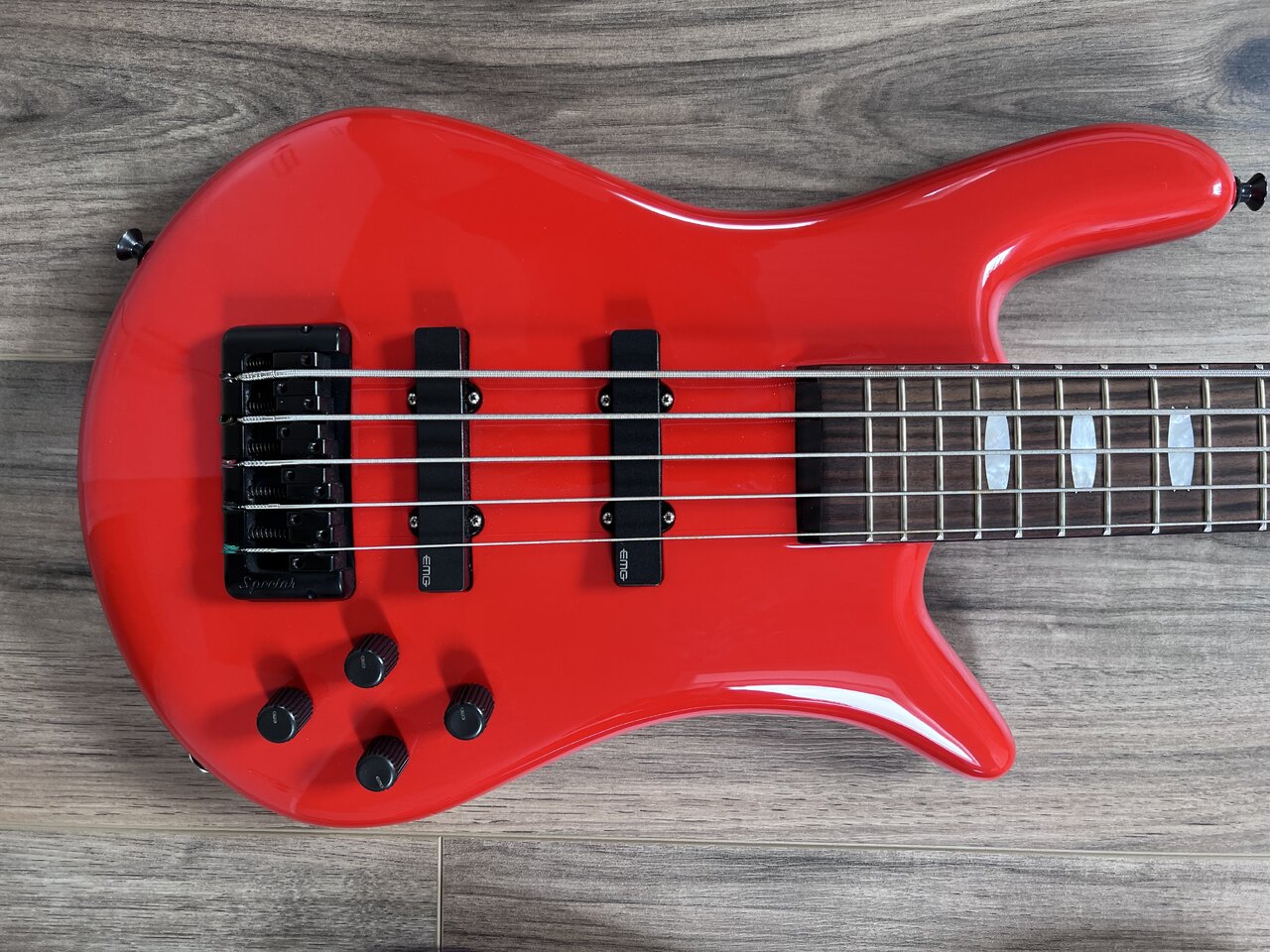

Ich denke manchmal darüber nach, meinen Stormtrooper mit der "klassichen P/J-Kombi" im Soapbargehäuse auszustatten, aber aber keinen Plan, welche PUs da wohl die richtigen wären.:rolleyes:
Please help!:-)

Das wäre dann der 40p5, den ich heute eingebaut habe. In der Bridge habe ich allerdings einen 40DC. Das geht in Richtung PJ...ich bräuchte allerdings noch einen 40J5. Und selbst wenn: ich denke den Reverse P Sound der klassischen NS-2 Spectoren kann man damit auch nicht 1:1 nachbilden.
Ein klassicher 5er wäre bei Spector aus meiner Sicht ein 34" JJ, so wie er in den 80ern bis in die Kramer Ära gebaut wurde.

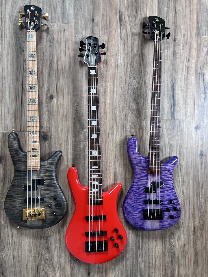

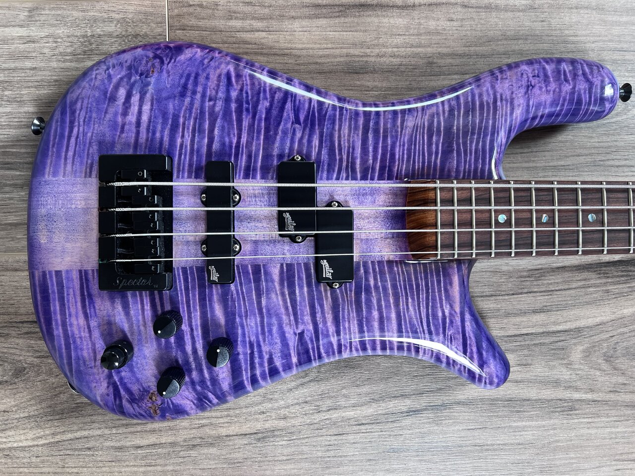

Dieses Trio ist jetzt seit einem Jahr bei mir….seitdem hält sich mein Drang zu anderen Bässen sehr in Grenzen….
Die drei sind für mich absolut ,in sich perfekt. Jeder auf Seine Weise….

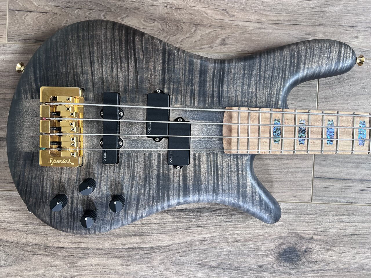

Heute habe ich mal meine neuesten beiden Spectoren verglichen an einem voll gemoddeten HB 800B mit 2x FMC 115 und FMC 210 (2,7 Ohm).
Irgend etwas stimmt an meinem Board nicht, ich muss Gain auf ca. 15 Uhr und Master auf 15 Uhr aufdrehen, damit es laut genug war. Hatte aber keine Zeit zum Testen, kann ja auch an der Kurve der Pots liegen.
USA 5 mit originaler HAZ, 40P5 und umgedrehter 40JX:
Der spielt sich sehr gut trotz des eher breiten Halses, knurrig, Power, so auch ausgeglichene A-Saite, keinerlei Einstreuungen vom Line6-Sender oder der Lichtorgel. Leichtes Neckdiving aufgrund des geringen Gewichtes, mit einem rutschfesten Gurt gut auszugleichen.
Der Bass setzt sich immer klar durch, die Mitten sind toll. Wenn ich etwas mehr Pfund brauche, muss ich den Bass nur ein paar Millimeter reindrehen, dann ist alles gut. Tolle H-Saite. Auch die Höhen britzeln ohne zu nerven, das alles in Grundstellung der DIP-Switches.
Die Rockversion von Superstitios brauchte nur minimale Höhen dazu - perfekt.
Der Rebop 5 mit zwei HZ, ABC-Balance und Gemitronix klingt auch affengeil! Etwas weniger Power, wohl durch die PUs, aber typischer Spector-Sound mit toller Bespielbarkeit und noch (!) leichter als der USA.
Den USA werde ich noch mit dem hoffentlich bald eintreffenden 40P5X bestücken und den 40JX zurück drehen. Mal sehen, was das ausmacht.
Die Gemitronix scheint ein sehr genauer HAZ-Clon zu sein. Genauso wenig Rauschen, im Ton kaum Unterschiede, vor allem die Regelwege der Potis sind identisch mit der US-HAZ, die Eckfrequenzen wohl auch. Toller Preamp, der mir noch etwas besser als die LHZ gefällt.
