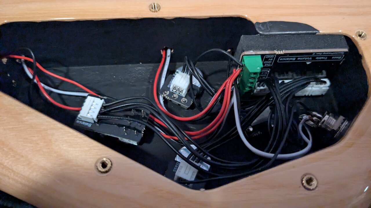

Ließe sich die BTS Elektronik denn ganz ohne Löten verbauen?
So sieht es momentan in meinem Spector aus.

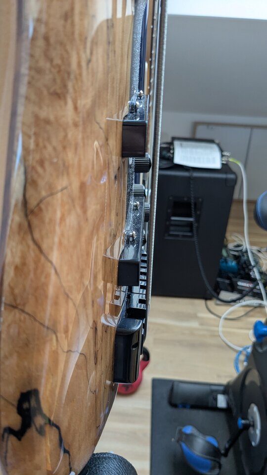

Evtl. Neckpickup zu nah an den Saiten bzw. Bridgepickup zu weit weg?

Die Pickups haben keine Stecker mehr, da müsstest Du löten. Ansonsten kann man bei EMG alles stecken.

Das sieht eigentlich gut aus.
Was für Saiten und wie alt?
Bin echt verwundert, eigentlich gibt es kaum was knackigeres als ein Spector mit Jotts😅.
Finde ich nicht:embarrassed:. Man sieht, das die Schrauben rausstehen, und so der Pickup ja drin"rumfallen" kann. Auch müsste man die Saiten am letzten Bund drücken.
Dann mal schauen das man so 3mm hat.
Reaktionen: Mudskipper und JoeC
  • #8.229
Die Schrauben hab euch gar nicht gesehen :ugly: .
Aber die PUs sitzen bei Spector gerne trotzdem ziemlich stramm, da merkt man das haptisch erst mal gar nicht.
Fast ja. Einfach pickupseitig den Stecker abziehen (dort sind immer die Dupont-Stecker) und die ganze Elektronik entfernen. Lötpunkte: Buchse und BTS-Output sowie die Batterie.
Das mit den Schrauben hätt ich auch mal probiert.
Nimm mal was auf, dann kann man das besser einschätzen evtl.
