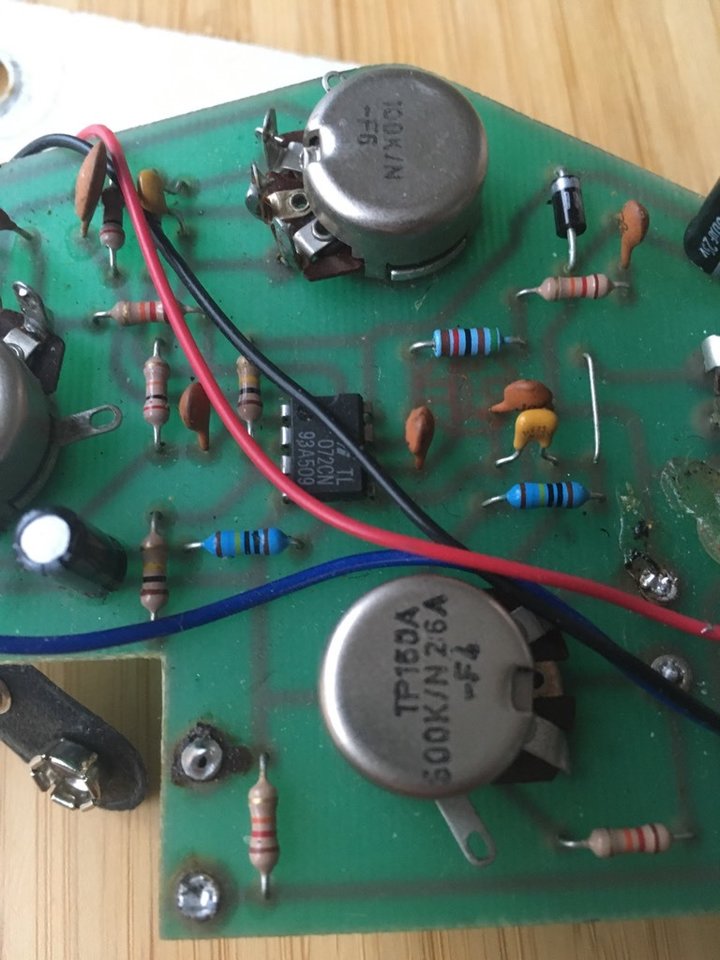

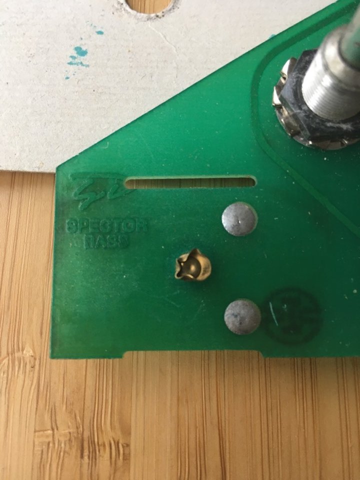

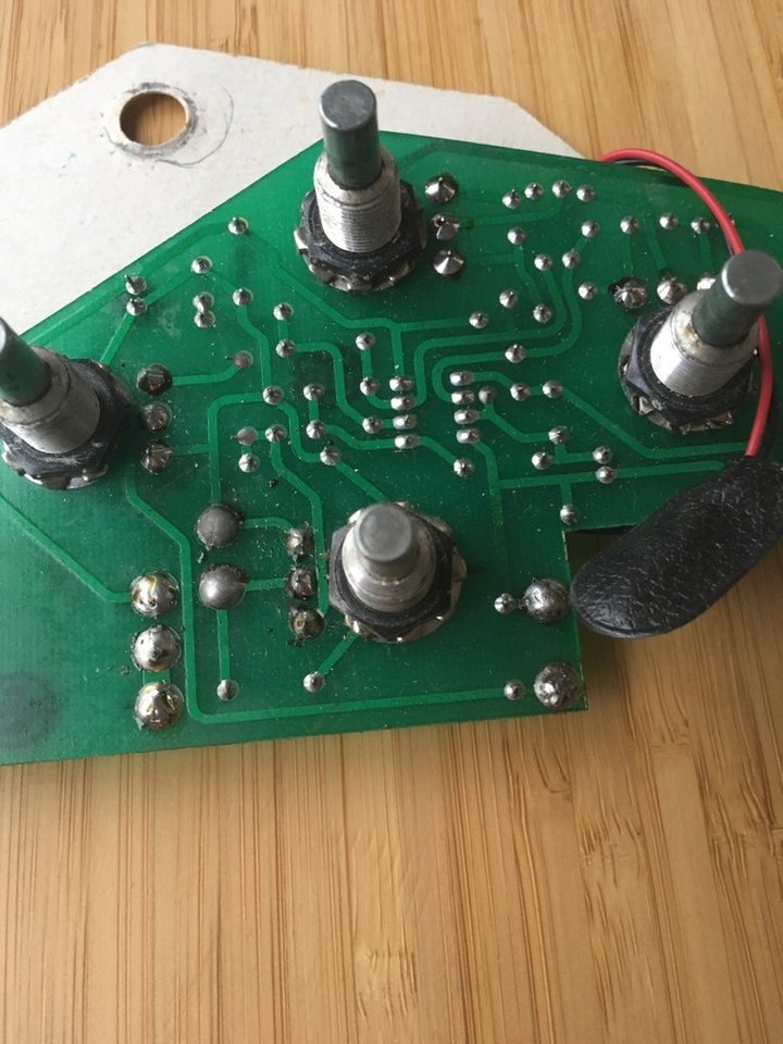

Hallo Leute!
Ist das eine tschechische HAZ? Falls ja, gibt es eine Möglichkeit herauszufinden, ob sie noch geht, ohne sie einzubauen?
-Alex
Anhang anzeigen 353263Anhang anzeigen 353264Anhang anzeigen 353265
Scheint wohl so zu sein! Man erkennt es an der Bauform der Kondensatoren.
Musste erst etwas suchen um eine "echte" Vergleichsmöglichkeit zu haben.
Testen ohne das Teil einzubauen kannst du machen indem du den Preamp provisorisch zwischen Bass und Verstärker anschliesst.
Genau so wie bei den Korea/Japan Preamps auch sitzt ein TL072 OP-Amp auf der Platine.
Damit hast du zum einen dann etwas besseren Klang (etwas offener) im Vergleich zu den USA Elektroniken, zum anderen aber den Nachteil höheren Stromverbrauchs und damit merkbar kürzere Batterielebensdauer.
Wo hast du das Teil denn aufgegabelt?
Tja. Ich habe dafür einen Euro SSD 4 String kaufen müssen. Der Vorbesitzer hat den EMG HZ P-Tonabnehmer gegen irgendwas anderes getauscht. Und eine Noll-Elektronik eingebaut. Und die Spector Elektronik hat er nur mit verkauft, wenn man den Bass dazu nahm. Da ich aber die Elektronik auf jeden Fall wollte, um @Noble meine SNC verkaufen zu können, musste es so sein. Foto liefere ich nach. Evtl nehm ich den 4er zum Treffen mit.

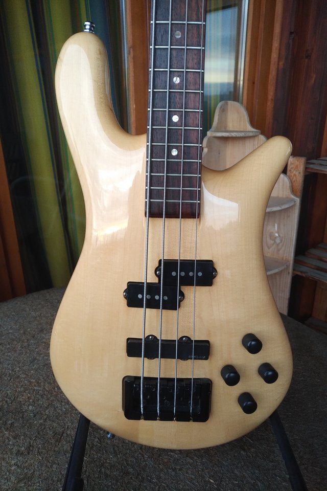

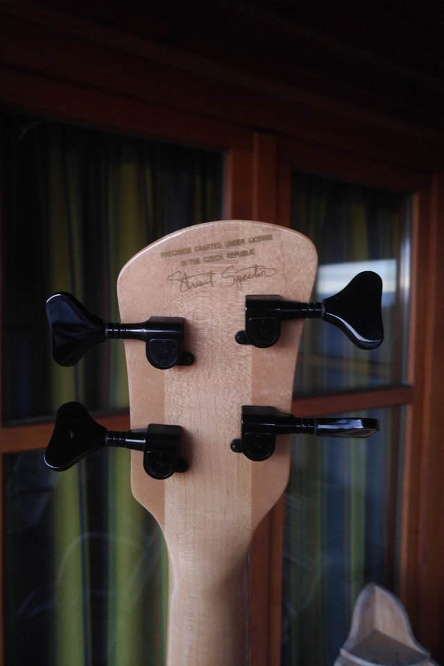

New Bass Day!
IMG_20200202_0759144.jpgIMG_20200202_0759205.jpgIMG_20200202_0759271.jpgIMG_20200202_0759384.jpgIMG_20200202_0759444.jpg
Ich muss wohl mal etwas ausholen. Im Herbst brachte mein Bruder mir eine SNC-Elektronik aus den USA mit. @Noble hat mir dann geschrieben, dass er sie mir gerne abkaufen würde. Ich wollte sie aber gerne in meinen SS5 Euro verbauen, anstatt der EMG BTS. Da er aber wie ich ein frisch gebackener Papa ist und aus einer Stadt stammt, an die ich durch viele Jahre Studium und dann Job einen Teil meines Herzens verloren hatte, würde ich seinem Gesuch gerne nachkommen. Deshalb habe ich immer nach einer anderen HAZ-Kopie gesucht.
Vor 14 Tagen ging dann dieser Bass online. Er wurde auf Noll/unbekannter P-PU umgebaut. Dazu kommt laut Verkäufer "die originale Spector Elektronik". Was auch immer das bedeuten mochte. Ich habe dann - in meinem Spector-Wahn - tatsächlich das ganze Paket gekauft, weil er nicht einzeln verkaufen wollte. Offenbar hatte ich Glück und es IST eine tschechische Euro-HAZ.
Jetzt hoffe ich, dass
a) die Euro-HAZ funktioniert
b) ich meinen Plan einhalten kann und den 4er auch wieder verkaufen kann
c) ich mich wirklich wie geplant von der SNC-HAZ-Kopie lösen kann.
Der Bass ist ziemlich geil, dachte ich vorher gar nicht. runder Ton, sehr krasses Feeling, weil ich als nur-noch-5er diese extremst dünnen Hälse nicht mehr gewohnt bin; außerdem ist der Bass ziemlich leicht, zumindest finde ich das. Und ich mag, wie er aussieht: er ist sehr hell, das hat irgendwie was.
Jetzt fehlt mir halt noch ein 6er, um alle Saiten-Zahlen vertreten zu haben. Deshalb habe ich diesen Herren angeschrieben. Aber er will mir nicht genug Preisnachlass geben. Noch nicht ;)
Vielleicht sollte ich auch meinen Wahn zurück fahren. Oder mal einen Legend 6er anschaffen :-D
-Alex
