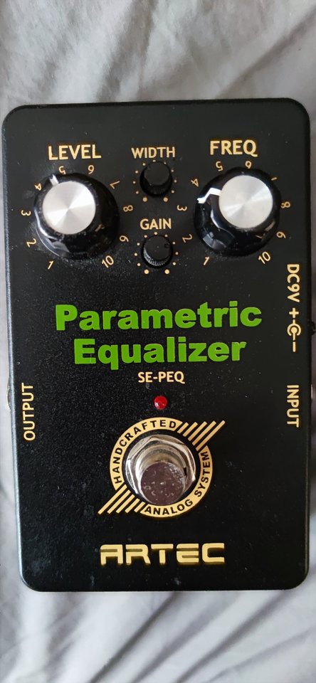

...mal eine ganz plakative Antwort: dreh' beim EQ (Amp, Preamp oder was immer du auch noch in der Kette hast) die Mitten raus => Die Badewanne bringt einen modernen Sound.
Wenn ich mir einen Bass mit "modernem" Sound ansehe, z.B. einen Sandberg California, zeigt die Frequenzkurve der Pickups (mit aktiver Klangregelung) erst mal eine Absenkung der "Mittenhöckers" den viele P- und J-Epigonen haben. Idealerweise ist er ausgemerzt und der Frequenzgang ist glatt und reicht (bei -3dB ) schon bis 20 Hz runter.
Mit einer klassich abgestimmten Box hast du wieder eine leichte Mittenbetonung, also am EQ die Mitten verringern und hoffen, dass die Center-Frequenz des Reglers da einsetzt, wo die Box Mitten betont - Fertig :D

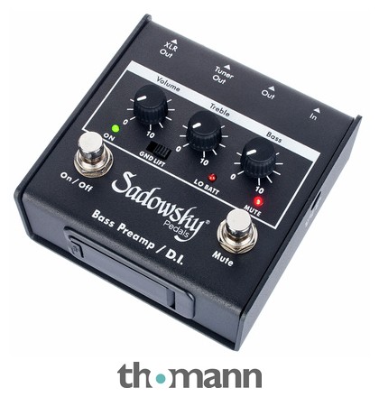

An den Sadowsky Preamp hatte ich auch schon gedacht. Nehm ich mal mit auf die Liste 😊

Nur über EQ ist der sadowsky preamp. Und wirklich modern klingt das auch nicht. Badewanne ist 80er. Was du beschreibst ist eher bei Trickfish zu finden. Durch den Minnow klingt schon in neutral jeder Bass direkt ein bisschen frischer. Solltest du definitiv mal probieren.
