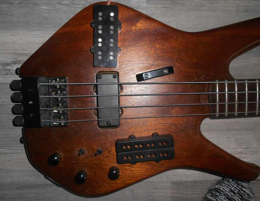

ich habe ein Riesen Problem mit meinem alten 1986er Rockinger Status Copy headless.
1986 ließ ich den von Rockinger bauen weil ich mir einen echten Status nicht leisten konnte, die waren zu der Zeit sauteuer...
Er wurde bestückt mit einem Doppel-J Pickup an der Bridge von 95mm wo es leider nur Ersatz in 92mm von Delano gäbe.
Doch dann klafft da ein Loch.
Ich habe dann diverse Pickups probiert um auch dem Sound-Problem (sehr glasig viel Sustain und höhenreich...halt dicht an der Bridge und Mahagoni-Body) entgegen zu wirken.
Die aktive Rockinger Elektronik steckte noch in den Kinderschuhen und brummte mir zu viel...flog schon sehr lange raus...soll aber wieder aktiv.
Da er auch neue Bundstäbe braucht und derzeit von einem Ibanez Premium BTB abgelöst wird, habe ich Zeit den in Ruhe zu richten...
Nun meine Frage:
Ich benötige ein Pickup-Set (am besten Humbucker) Hals und Steg das das riesige Schandloch abdecken kann...
Der einzige der das gerade so schaffen kann wäre der Delano XTender für den 6String.
Hat der Delano klingen unter seiner Kappe? Kann man die Kappe abnehmen? Dann würde es mit dem 6-String gehen, sonst wohl nicht... rockinger_status_doppelJ.jpg
Oder bin ich gezwungen mir Pickup-Kappen aus Holz (oder zur Not aus 3D Druck) zu fertigen die das "Elend" abdecken...
Also Pickguards etc. kommen nicht in Frage, auch Holzfurnier (Aufleimer) drauf zu machen, sei es noch so edel, möchte ich eigentlich nicht...
Das Bild wo ich es mit einem Marleaux Pickup mal versucht hatte...das war dann schon besserer Sound, aber sah halt dämlich aus.
Noch ein paar Infos: Bass ist Longscale und hat 19mm Stringspace. Sattel ist 38mm.
Bei welchen Humbucker Pickups kann man die Kappen entfernen und wären eventuell geeignet für einen "Holzkasten" drum herum?
Ich weiß das sind eine Menge Fragen, aber der Bass lässt sich so genial leicht spielen und ich vermisse ihn sehr.
Dankeuch sehr und freue mich schon auf die lebhafte Diskussion und die tollen Ratschläge,
Groovigen Gruß Kay

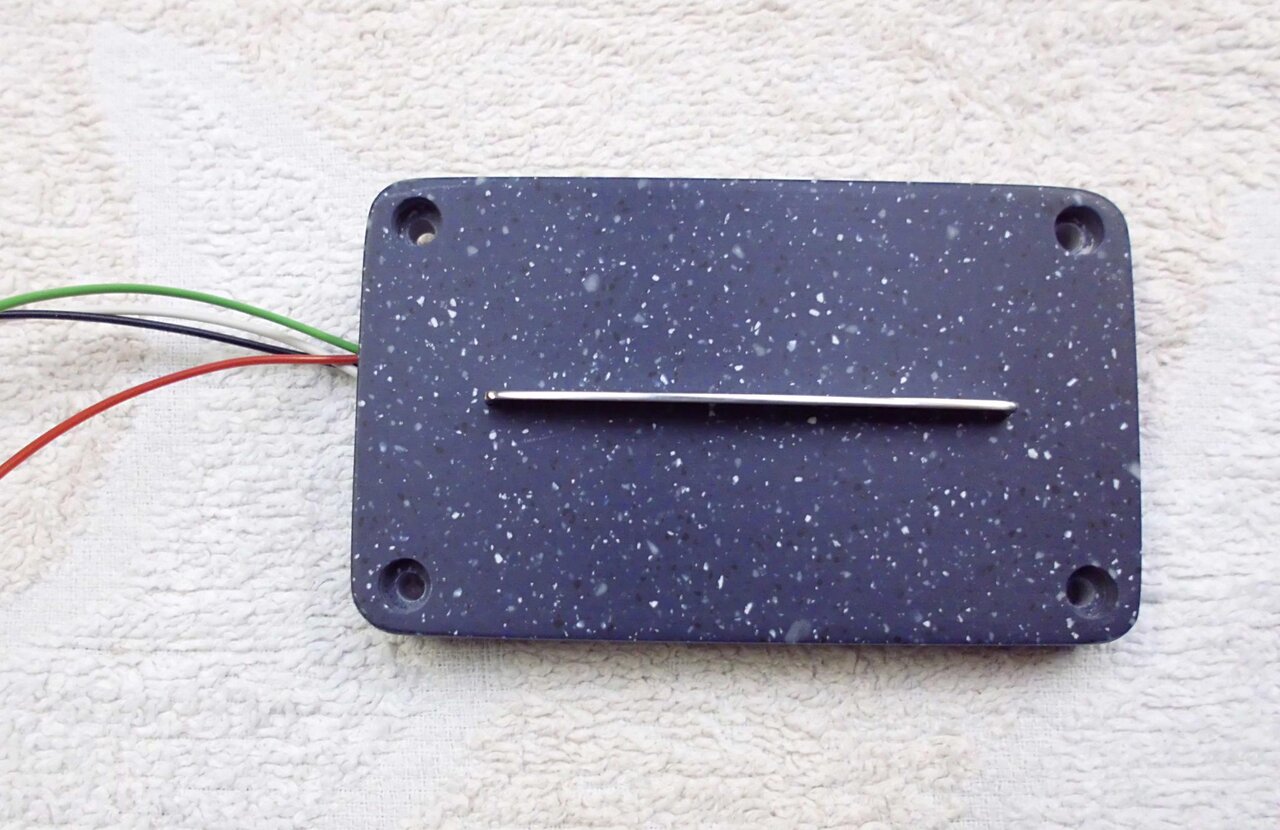

Kann man die Spulen aus den Pickupkappen raus nehmen? In dem Fall kappen zu Bassculture und Inhalt nach Wunsch fertigen lassen. Sonst bei Bassculture trotzdem fragen, die Pickups sind gut und der Preis fair
Reaktionen: cfortner, yhawks, cwegy und 4 andere
Jo, Bassculture
Schick dir alte passende Dose hin, und lass sie nach deinen Vorstellungen neu wickeln :great:
Oder vielleicht direkt ganz neu :gruebel:
Reaktionen: Schlurch, cfortner, yhawks und 2 andere
+1 für Bassculture. Maße helfen ;-)
Reaktionen: Schnaggadu, Freak on Bass, cfortner und 2 andere
ich hätte auch Bassculture als erstes genannt - kannst deine soundvorstellungen angeben und Christoph wickelt dir deine ganz eigenen PUs

Rockinger hat einen tollen Hals gemacht, und der Body ist im großen und ganzen auch richtig cool, z.B. in einem Stück gefertigt. ABER, der Pickup saß nicht mit den Polepieces genau unter den Saiten, da musste ich schon nachpfuschen...daher hätte ich lieber was, was ich passend setzen kann und alles abdeckt, bzw. größer rein gefräst werden muss. Es soll ja auch gut aussehen.

ja vielen Dank habe gerade mal schnell auf Bassculture.de geschaut. Also da habe ich tatsächlich was entdeckt was mein Interesse geweckt hat. Ich besitze noch ein Stück von meiner Eigenbau-Gitarre die ich nie vollendet habe und zwar ein jetzt mittlerweile 30Jahre abgelagertes afrikanisches Rosenholz. Eine unglaublich coole Maserung die man als flachen Pickup verwenden könnte...siehe Beispiel-Bild von BassCulture. Das als Humbucker mit Klinge wäre zu cool.
Bild von dem Rosenholz muss ich mal noch machen gleich...
Hiermit könnte man ja das "Elend" gut abdecken.
Maße die Abgedeckt werden müssen wären 2x 60(56,5)x100(97)mm wenn man den geplanten Halspickup im gleichen Design dazu setzt. In Klammern gesetzt ist das bestehende Loch mit den Ausbuchtungen der Ohren der Pickups.
