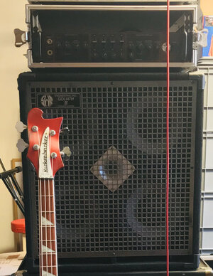

Die Goliath Senior 6x10 ist ebenfalls alles andere als schlecht.
Mir persönlich gefällt sie sogar sehr gut.

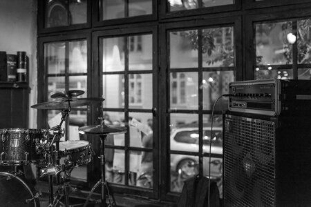

Abschiedsbild vom allerletzten SWR-Gig meinerseits.
Reaktionen: claudio und chappie98

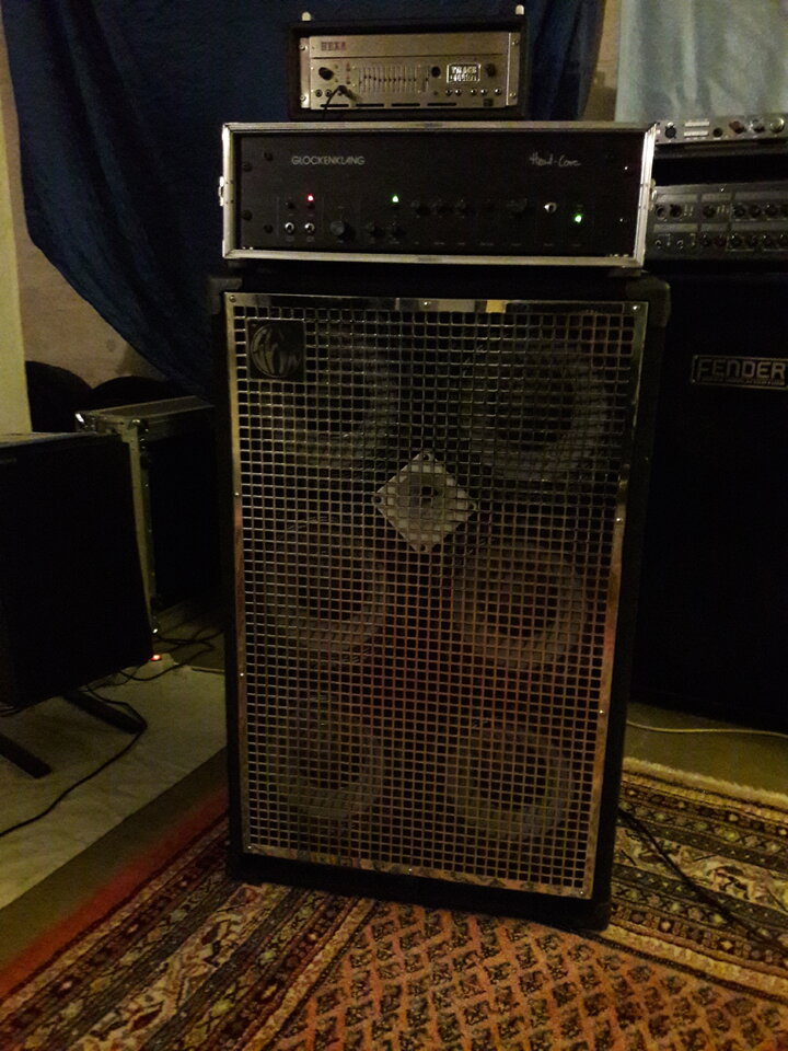

Ich hab mir um 2000 einen SWR SM400-S und eine Goliath III geleistet. Bässe kamen und gingen, die beiden sind geblieben.
Mittlerweile habe ich ja wieder angefangen zu spielen, und ohne die Hilfe meines Sohnes hätte ich die Goliath nicht aus dem 1. Stock ins Erdgeschoß bekommen. Also sollte was leichteres her. Im Endeffekt habe ich mich dann entschieden, den Amp zu behalten, und eine 212M FMC bestellt. Die Goliath darf mein Sohnemann dann irgendwann im Februar wieder mit mir in den ersten Stock schleppen.
ich habe die Kombi mit einer 15er EV und verschiedenen Tech21 Sansamp benutzt, erst BDDI, dann die Rackversion, jetzt den BDDI Programmable. Dadurch konnte ich immer zwischen SWR clean und SansAmp umschalten. Mehr habe ich nie gebraucht. Der Amp läuft seit Ewigkeiten im Bridge-Modus mit dem Bananenstecker/Klinke Kabel.
Reaktionen: Chuck, Bassmart, jaco1972 und 2 andere
