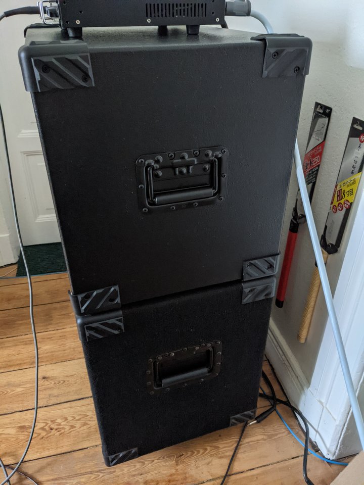

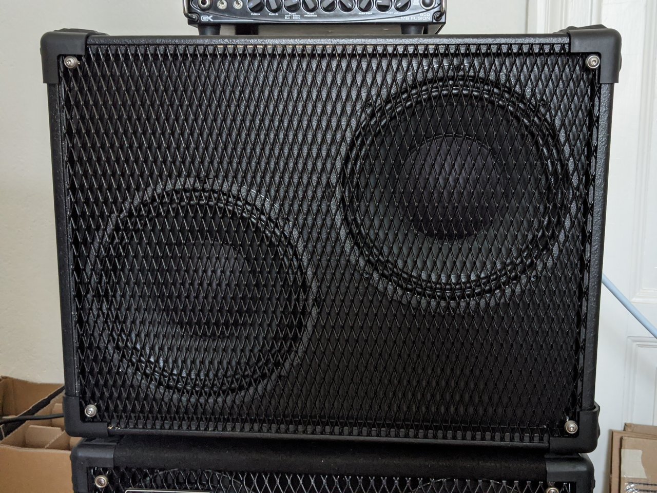

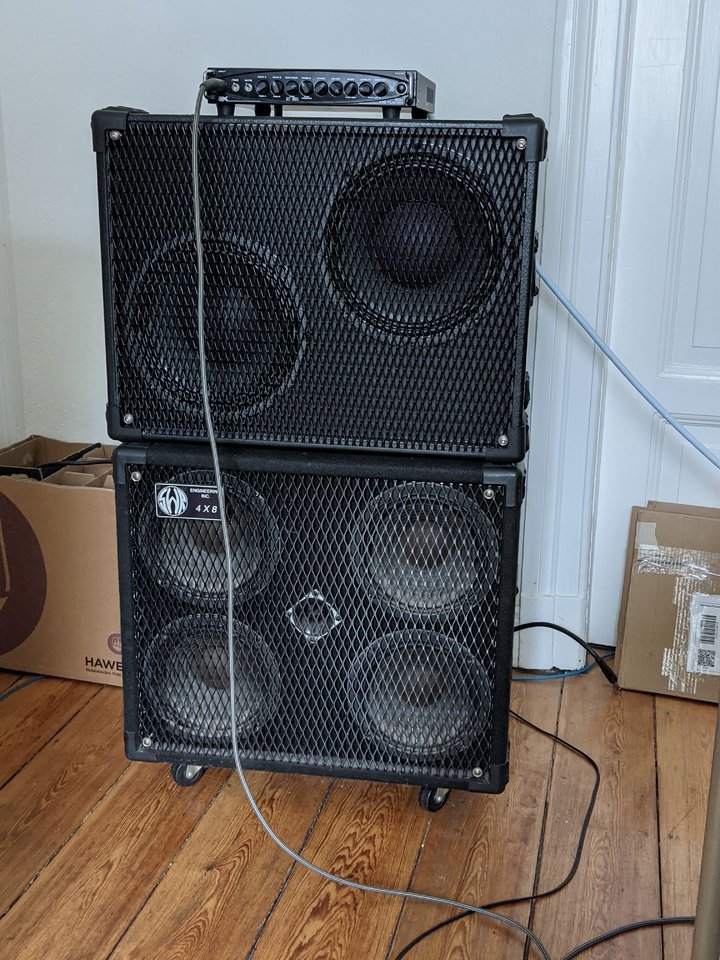

Moin, mein angekündigter SWR Klon ist so gut wie fertig. Bin ganz zufrieden, auch wenn ich jetzt sehe, daß ich Fehler gemacht habe. Das Gitter hab ich mir zuschneiden lassen. Es kam dann nicht meinen Maßen entsprechend. Ich wollts aber nicht nochmal quer durch die Republik transportieren lassen und hab den Falz im Gehäuse angepaßt. Dadurch ist nun aber der Anschluß ans Gehäuse oben und unten schmaler als rechts und links. Außerdem hätte ich das fälzen ganz lassen sollen und einfach kleine Leisten als Auflage für das Gitter einbauen sollen. Die Lautsprecher hätten dann noch ein bischen zusammenrücken können. Naja, hinterher ist man immer schlauer.
Nun aber zum Problem: Bisher spielt nur ein Lautsprecher mit. Ich dachte ein Kabel wäre abgegangen. ist aber alles verbunden. Hat jemand ne Idee was ich jetzt unternehmen sollte? Kann man sowas ausmessen,
wo Strom fließt? Also zu nem Elektronikfrickler schaffen?
wo Strom fließt?
wenn Du ein Multimeter hast, dann miss mal an den abgeklemmten Speakern den Widerstand einzeln (ist nicht ganz gleich der Impedanz, aber so als Annäherung ok) um zu sehen, ob beide Spulen in Ordnung sind.
Schön geworden ist die Box, wäre schade, wenn sie dauerhaft nicht funktionieren würde.
Gruss
claudio

Sind die seriell oder parallel verschaltet?
  • #156
Parallel. Und klar, funktionieren muß sie. Das wird schon noch werden. Der Klang mit nur einem ist super, nur etwas leise. Klingt wie zu erwarten etwas weicher, wärmer als die 4x8". Bin leider was Elektronik angeht total doof. Kann auch nicht gut löten. Also was soll ich messen(lassen)? Den Widerstand wo?
  • #157
Einfach mit dem Ohm Meter (im Multimeter) den Durchgang messen. Wenn eine unrealistisch hohe Zahl steht (bei richtig eingestelltem Meter) ist der Speaker wahrscheinlich hinüber. Wenn er unendlich anzeigt, mal schauen ob die Kabel zur Schwingspule auch fest sind.

Moin, die Box läuft jetzt wie sie soll. Ich hatte die Chassiskabel falsch am Speakon Terminal angebracht. Anlötfhnen 1 +/- und 2+/- sind nicht etwa für Chassis 1 und 2 gedacht. Alle Kabel müssen an Anschluß 1, für eine Parallelschaltung. Der Anschluß 2 ist nur für serielle Weiterleitung des Signals.Wieder was gelernt.
Glaubt es oder nicht: Die Selbstbaubox klingt besser als das Original. Jedenfalls bei Zimmerlautstärke. Die Eminence Basslite SC10 kann ich wärmstens empfehlen.
Reaktionen: jogurt, claudio und f_luxus
  • #159
Ja, schön dss es läuft und dir gefällt.
Ne, 2 hat eine andere Bedeutung. Seriell geht ja nicht, da die Buchsen keinen Schalter haben, der erkennt wenn da was drin steckt. Somit kann man keine automatische serielle Verschaltung machen. Boxen hintereinander ist fast immer parallel.
2 wird in der PA Technik gerne für die Trennug von Subs und Sats genutzt. Auf 1 liegt das Signal für die Sats also die Topteile, auf 2 dann das Signal für die Subs (Bässe) so kann man mit einer (4-pol) Leitung eine PA Seite versorgen.
