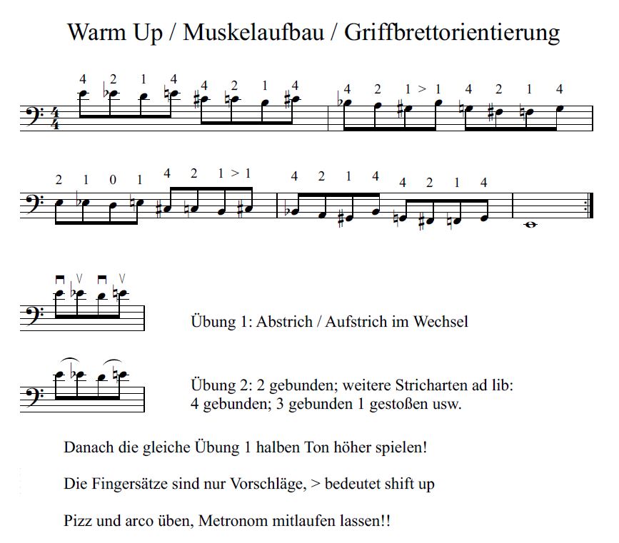

So sieht das bei mir persönlich aus, die Schüler müssen das auch machen, ich hoffe, man kann´s lesen, sonst schicke ich die pdf-Datei auf Wunsch. Ziel: Alles schön auflockern, Muskulatur kräftigen, Orientierung trainieren. Ich mache das gerne mit Kontrollton, d.h. das tonale Zentrum dröhnt leise als Dauerton durch den Raum, kann man gut mit der App Tanpura machen. In diesem Fall wäre das ein E, also der Start- und Zielton. Man kann auch den zugrundeliegenden verminderten Akkord nehmen, der ergibt sich aber sowieso. Erst mal langsam üben, bis das sitzt, danach einen halben Ton hoch u.s.w.. Je nach Lust und Laune schiebe ich das Ding bis zum Griffbrettende. Ich mache das grundsätzlich mit einem engen Fingersatz / Simandl, das ist zum Auflockern sehr geschmeidig, die gedehnteren Fingersätze (Rabbath, Quarrington, 4er) kommen erst beim richtigen Üben dran, könnte man aber auch in so eine Art Übung einbauen.
Der Trick: Schön ritualisieren, immer gleich machen, das nimmt nach kurzer Zeit einen medidativen Charakter an. Wer nicht stressfrei ans Griffbrettende kommt, geht nur so hoch, wie´s geht und dann wieder runter, das Prinzip bleibt gleich. Keine Hektik!! Ich benutze diese Übung, die ja eher eine Methode ist, zum Auflockern vorm Gig, als Krafttraining für Zwischendurch und immer dann, wenn ich aus welchen Gründen auch immer eine längere Pause machen muss. Im Urlaub z.B. spiele ich keinen einzigen Ton, sonst wär´s ja kein Urlaub......
Alles verständlich?? Sonst nochmal nachfragen.

Grundsätzlich gebe ich dir da recht, aber speziell diese Übung würde ich auf keinen Fall auf speed trainieren, da gibt´s besseres Material. Ich würde die nicht über 120bpm spielen, eigentlich eher deutlich unter 100. Es geht um´s lockere Spiel und Muskeltraining. Es gibt Tempi, die bringen Ruhe und meditativen Tiefgang in die Übesitzung, das ist in diesem Fall sehr wichtig.
