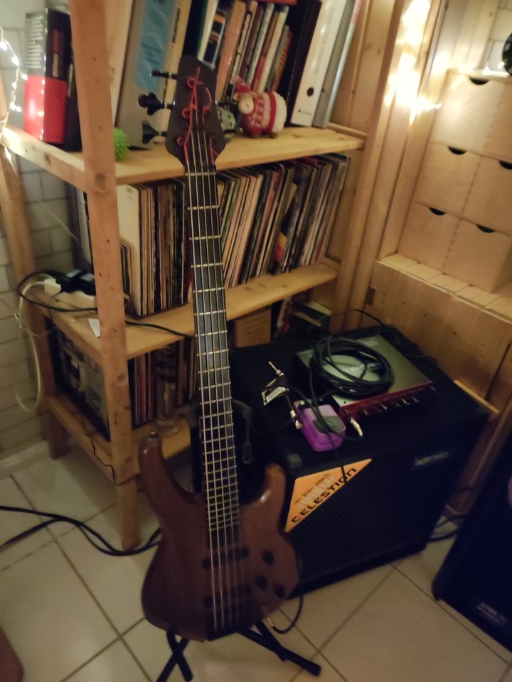

Der Kollege hier macht seinen Job noch ganz gut, obwohl er schon viel rumgekommen ist.
Eigentlich unkaputtbar und durch den Graphit-Hals fast unverstimmbar.
Ist aber natürlich auch alles Geschmackssache.
Das Ding bedient fast alle Stilrichtungen mit ausreichend Druck.
( Slappen kann ich nicht, brauchte ich aber aber auch nicht...).
Ich vermisse nur die Röhrenvorstufe bei meinem neuen, kleinen Amp.
Habe mir deswegen eine Heavy-Metall-Tretmine von Behringer besorgt, die eigentlich für Gitarristen gedacht ist. Vorsichtig angewendet geht es schon in Richtung Röhre, alles danach wäre dann Motörhead-Brett!!!
