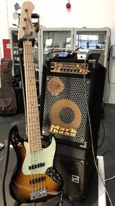

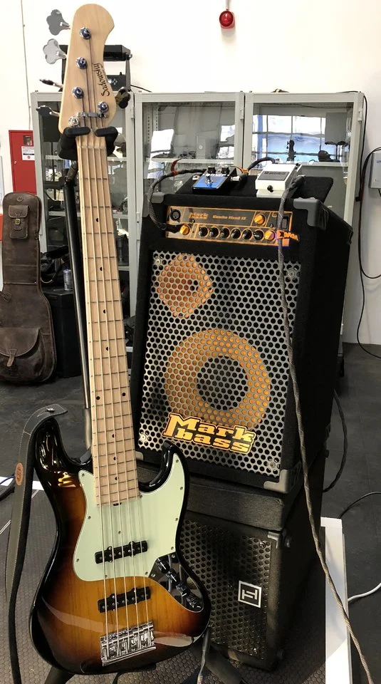

Ich hatte den AER Amp Two. Ebenfalls ein feines Teil. Genervt hat mich das hohe Gewicht und vor allem die absolute Unerreichbarkeit der doch sehr umfangreichen Klangregelung beim schrägstellen des Combos beim Gig.
Bin hiermit glücklicher geworden.
Puhh, sorry aber der Vergleich hinkt von vorne bis hinten. Klasse Sache für dich wenn du damit glücklich bist aber AER mit Markbass zu vergleichen ist doch etwas Fehl am Platz, zu viele Unterschiede gibt es was Klang, Verarbeitung, Qualität und Philosophie angeht.
Sehr gute Entscheidung! :great:
