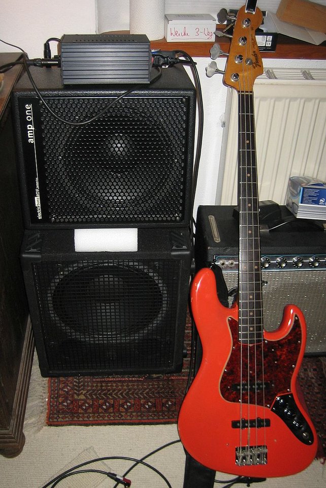

Hier ein Bild von Amp One, Baby Sumo und 1x12er Faital-Box - brauche keine 1x15/2x10 Mesa Diesel mehr.

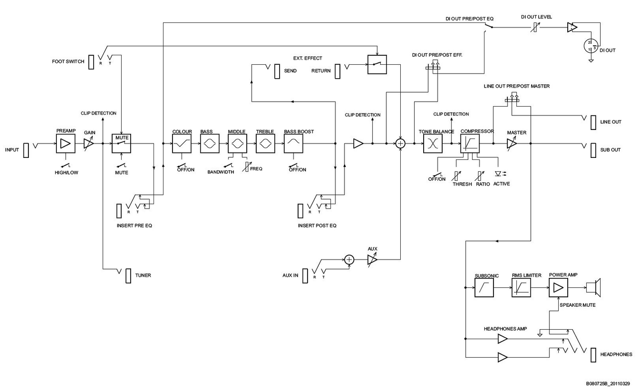

Ich habe zufällig noch ein Manual zum Amp One und mal das Blockschaltbild rauskopiert. Der Amp Tree hat soweit ich weiss den gleichen Signalfluss (beim Amp Two ist er etwas verschieden). Sieht so aus, als ob der DI immer vor dem Kompressor abgegriffen wird.

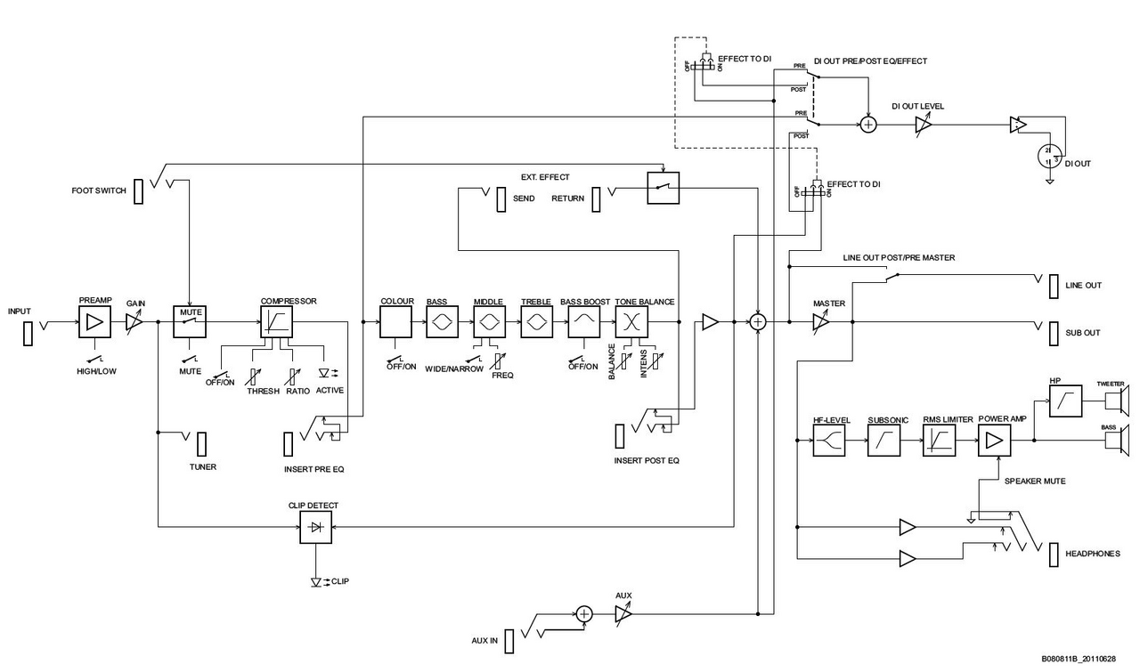

Anscheinend für die meisten anderen nicht - aber damit kann ich leben. ;-)
  • #50
