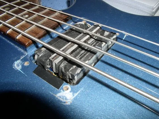

Um mal mit dem EB-11 weiterzumachen:
Den Halstonabnehmer habe ich weiter modifiziert: Spulen abgelöst und aufeinander zugedreht, einen Streifen Stahl dazwischengeklemmt. Voila, ein Sidewinder! Ein wenig mehr Tiefmitten als vorher hat er. Leider weniger als ich gerne hätte. Vor allem aber ist die Eigenresonanz jetzt stärker ausgeprägt. Ein wenig Zähmung ist also notwendig. Ich denke an einen Verdopplung der zentralen Klinge, mit einem Streifen Papier dazwischen, damit die Wirbelströme nicht zu stark werden und die Ansprache des PUs zu sehr verzögern.
Die zweite Klinge habe ich gerade eingebaut. Das Ganze sieht jetzt so aus muss noch mit Klebeband gesichert werden. Man sieht deutlich die beiden Spulen, die ich mitsamt den Magneten von der Grundplatte abgelöst und aufeinander zu gedreht habe. Dazwischen die beiden Stahlklingen - zusammen 8 mm. Das Schöne: die Modifikation greift zwar tief ein, ist aber trotzdem komplett reversibel. Falls man braucht - der Tonabnehmer klingt so viel fetter.
Mit einem Widerstand parallel zum Tonabnehmer klingt er jetzt endlich gut - aber der interessante, sehr luftige, fast schon akustische Klang mit der hohen und schwach bedämpften Eigenresonanz fehlt. Naja, kommt Aktivelektronik, wirds auch das wieder geben.
