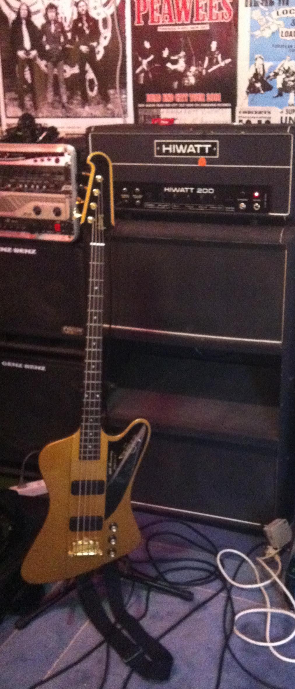

Kein Bild, kein Bass....
Ungläubiger, auf daß du geläutert werden wirst!
  • #582
Da fragt man sich aber schon, ob jetzt der Bass oder der Verstärker netter ist.
  • #583
...die sind beide seeeehrrr nett, beate :Iebenso die box, auf der der nette verstärker sitzt.

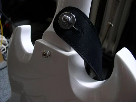

so, ich bin jetzt entschlossen den gurt pin um zu schrauben.
um der Kopflastigkeit entgegen zu wirken tendiere ich dazu den gurt ( tragend links) in hals nähe nach unten zu versetzen. den gurt rechts weiter nach oben zu setzen wäre plan b.
ich favorisiere aber nun erstmal plan a, da somit der bass gleich ein stück höher rückt. bei plan b büse ich wieder ein paar cm ein und der bass hängt dann noch ein stück tiefer.
nun mein bedenken zu plan a:
der hals am non reverse ist je ein geleimt. ich würde also den gurt pin in das letzte stück hals schrauben. ca 0,6 mm bevor der Body los geht. ähnlich einer Akustik Gitarre.
nun weis ich aber nicht ob
1. ich mit der 19mm reinragenden schraube in den spannstab komme? und noch viel schlimmer
2. ob ich dann die letzen hohen bünde spielen kann (20 sind mir so schon nicht zu viel:rolleyes:).
man könnte die schraube auch gleich noch ein stück weiter rechts, in den Body drehen. doch dann wandert die kopfplatte immer weiter nach rechts beim spielen:(!
John entwistle ist da ja gurt-bass-technisch gewissermaßen mein ideal. er hat sich ja auch immer recht weit hinter seinen non reverse versteckt und den gurt ebenfalls am hals weiter unten fixiert.
nur wie??
sollte ich die rubriek wechseln ? dann sorry ?
im grunde wäre der gurt dann dort, wo er auch beim reverse ist.

Na, wie bleiben ja in der Herstellerfamilie...
also ....
So zum Bleistift - Schraube ist ne 3 mm Spax mit passend gewaehlter Laenge. Die Originalschrauben koennen passen, sind aber hin und wieder zu lang. Das haelt jetzt drei Jahre, ist nach wie vor eine Idee kopflastig, aber nicht mehr stoerend:
Bei ner Epi Explorer habe ich den Gurtpin etwa am 14 Bund angesetzt, bei meiner Flying V ist es etwa so wie hier. Seit 11 Jahren. Weiter aussen am Hals hat die Bespielbarkeit der hohen Lagen zu sehr gelitten -das muss man fuer sich und fuer jedes Instrument ausprobieren. Den Gurtpin immer an die Basseite des Halses, damit er dem Daumen nicht in die Quere kommt, wenn man ganz weit oben spielt.
Es kann sein, dass Du wegen der Balance zusaetzlich auch Plan B bemuehen musst.

vielen dank für die hilfe. kannst du das oben noch mal anders erklären? was heißt " Bassseite"? mehr Richtung E seite? weniger Richtung G seite?
  • #591
Genau so. Wie es auch auf dem Bild zu sehen ist. Dort habe ich den Gurtpin so nah an der Mitte platziert, dass ich mit dem Daumen nicht mehr dagegen stoße.
Sowas sollte man trocken ausprobieren, bevor man zur Bohrmaschine greift.

ich hab inzwischen plan A volzogen. allerdings habe ich den pin im ersten stück Body neben dem hals. so wie der origienale pin auf beates bild. o. eben wie beim reverse origienal.
Wahnsinn. ein unterschied wie tag und nacht.
in den 2-3 höchsten bünden stört der pin ein wenig am Daum.
ansonsten kann man den vogel jetzt spielen wie ein richtigen bass ... freu :D:D
