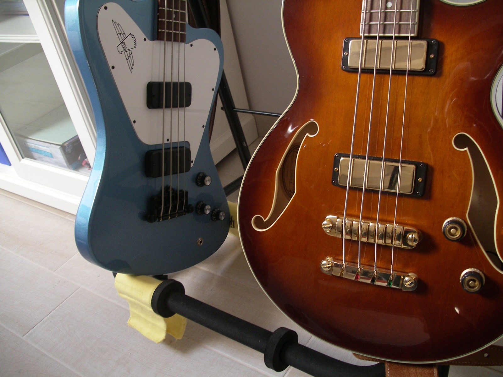

Öhm, wie du dem obigen Bild entnehmen kannst habe ich gerade zwei neuwertige Thunderbird-Pickups (USA) aus dem Epiphone Classic ausgebaut, falls Bedarf besteht. Ich werde die durch welche von Häussel in Chrom-Kappen und -Rähmchen ersetzen.

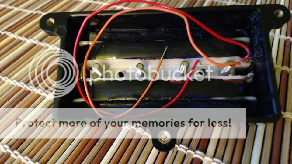

Die Ausfälle liegen an einer Erdung unter dem Neck-PU, die sich immer wieder lockert. Ich kapiere aber nicht für was die gut ist und was ich da sinnvolles gegen tun kann.
Die Erdung schließt die Abschirmfolie an Masse an. Andernfalls schirmt sie nicht. Oder geht es um einen Masseanschluss der Bodenplatte des Sidewinders? Löst sich da etwas me
Klingt für mich überhaupt nicht nach einem Grund, alles neu zu verlöten, sondern nur den Problembereich in die Reihe zu bringen.
  • #780
Da drinn sind ja keine klassichen Sidewinders, sondern eben die für den Ripper extra entwickelten Humbucker. Das sind qusie ganz kleine Sidewinder:
So wie hier:
(nicht mein Foto)
Die haben auch keine Bodenplatte.
Aber eine Sache stimmt schon. Erstmal funtionieren würde wohl alles wenn man nur für dieses Kabel ne Lösung findet. Ich glaube im Ripper Thread hab ich nen Bild davon gepostet, oder?
