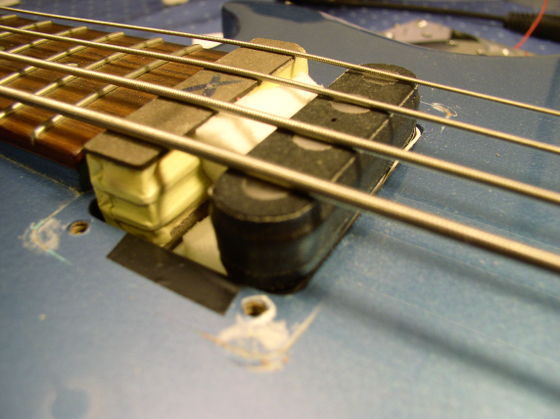

Grund war der Bisonic. Er klingt zwar wunderschön, fast schon "akustisch". Aber er brummt. Außerdem fehlt mich die Möglichkeit, einen druckvoll tiefen Rumms ähnlich dem eines Mudbuckers oder wenigstens Thunderbuckers oder MM-Pickups erzeugen zu können.
Christoph Dolf hat mir auf meine Anfrage spontan zwei Prototypen zugeschickt, einen gestackten Neodymtonabnehmer mit durchgehenden Barren und einen Singlecoil mit 8,2 mm Alnico-Stabmagneten. Zur Zeit sind beide im EB-11, außerdem natürlich noch der Minihumbucker - gottseidank hatte ich bereits einen vierfach-Schalter eingebaut. Unter der Haube eines Pseudomudbuckers ist ja viel Platz:
Bei beiden Tonabnehmern habe ich die Bedämpfung angepasst - individuell.
Der Neo klingt sehr ähnlich wie der Bisonic, aber er brummt nicht. Weich, luftig, vol, transparent, beinahe schon akustisch. Cool. Der SC klingt dagegen deutlich härter, aggressiver und druckvoller, auch in der extremen Halsposition sehr klar und mit ordentlich Höhen, er reagiert auch sehr angenehm auf die Tonblende. Vermutlich eine gute Basis, um mit Parallelkondensator und zusätzlichem Dämpfungswiderstand halbwegs an den Mudbucker heranzukommen.
Anders als der Bisonic brummt der SC ebenfalls nicht. Vielleicht ist das ja ein Splitcoil?
Einzig mit der Parallelschaltung eines der beiden Halstonabnehmer und dem Stegtonabnehmer bin ich noch nicht so glücklich.

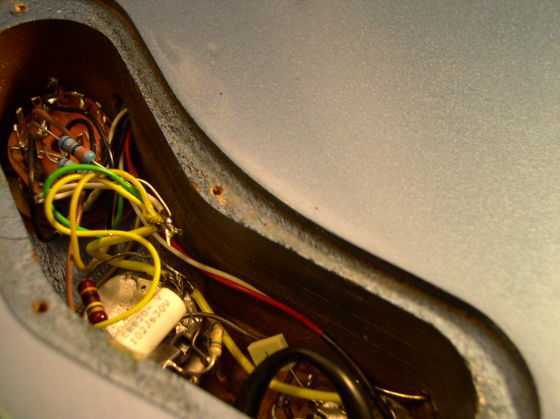

Hier ein Blick ins ziemlich volle E-Fach. Da noch den einen Push/Pull-Shalter für den C-Switch einzubauen wird sportlich, nicht zuletzt auch, weil dazu an der Höhenblende ein dicker Klecks bleifreies Lot verflüssigt werden muss :-(

Sieht interessant aus. Allerdings wundert es mich, dass DeinBisonic nicht genug Schub bringt. Meiner drückt abartig.
  • #795
Vermutlich ist das die andere Spulengeometrie - der Bisonic hat breite und flache Spulen, diese Tonabnehmer sind allesamt eher schmal und hoch.
