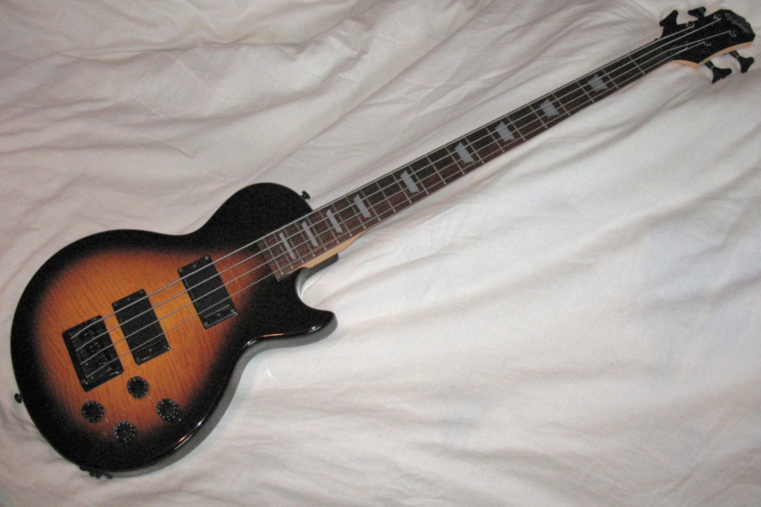

mir ist da noch ein Epi Les Paul Bass zugelaufen. Dieser hat 2 Humbucker (EMG Select) und ist verschaltet mit 3 Potis und 1 3-Wege Pickup Wahlschalter.
Ein Poti scheint mastervol zu sein, einer scheint ne höhenblende zu sein und einer tut irgendwie garnix.
wie sollte der eigentlich verschaltet sein?
Edit: ah falsche begriffe gegoogled, hat eigentlich vol vol tone tone

  • #811

schraubhals. spielt sich richtig gut.
ich mache ihn die tage mal auf und gucke. vol vol tone würde sinn machen oder vol/tone/selector/series-parallel oder so
  • #813
Vermutlich hat er Vol-Vol-Tone-Tone, also die klassische Les-Paul-Schaltung ohne toggle-switch. Bedienung also mehr oder weniger wie beim Jazzbass.
  • #814
jau hatte mich ja schon editiert. und meiner hat jetzt mutmaßlich ne "Tele-Schaltung" (toggle vol tone) und das eine Poti ist einfach außer Funktion.

ach die EMGs fliegen eh raus. Ich werde denke ich das Set Duesenberg Bassbucker verbauen die ich noch hier habe.
@cellkirk74 mein LP-Bass hatte ab Werk 4! Potis! 2x Vol 2x Tone.
  • #819
Ja, schon. Weil aber die Tonblenden wegen des fehlenden Schalters immer auf beide Tonabnehmer wirken, wirkt das wie eine JB-Schaltung mit versehentlich verdoppelter Höhenblende (aber auch stärkerer Bedämpfung).
