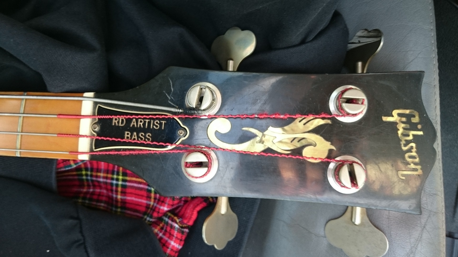

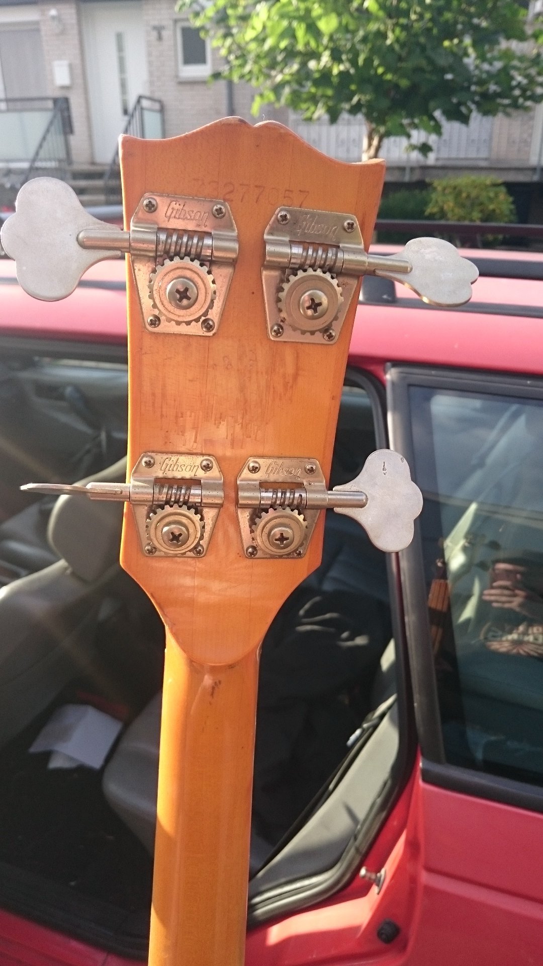

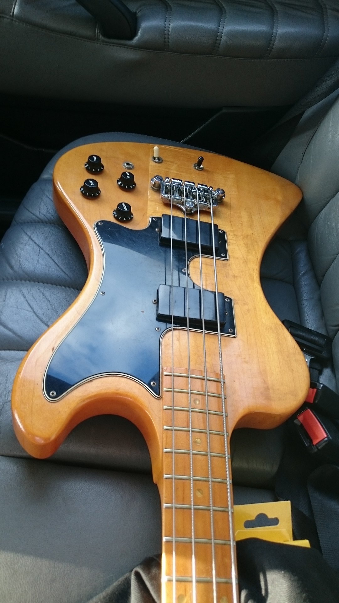

hier mal paar Bilder:

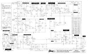

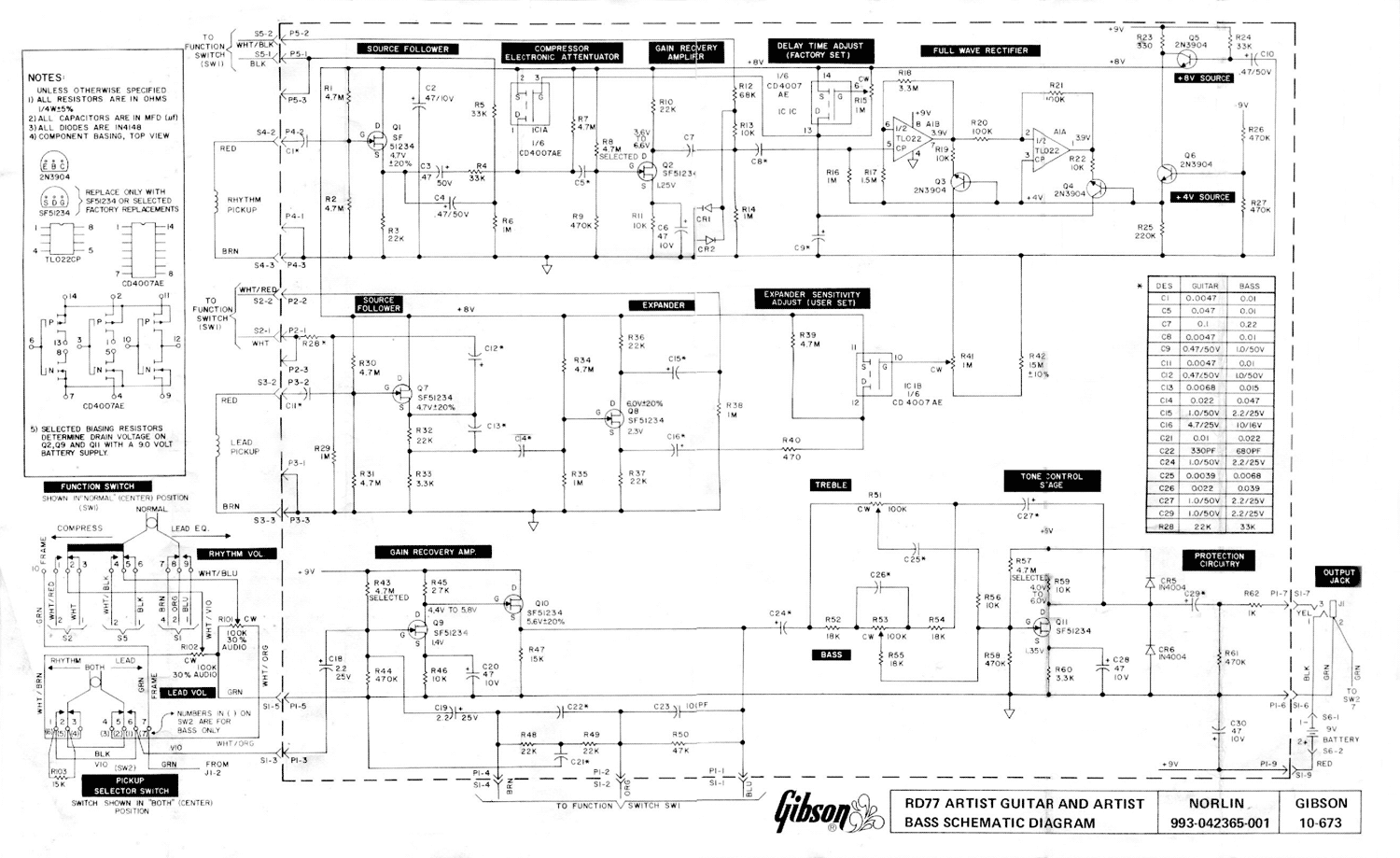

Schau doch einfach mal rein was Sache ist. Dort solltest du auch ein paar Trimmerlein finden.
Hier der Stromlaufplan.

Die Elektronik sollte übrigens ein Stromfresser zu sein.
Hier gibts ne Aussage über die Tonabnehmer - sie werden aufs Moog-Board gestöpselt. Das spricht für die Version mit der 2-Band-Elektronik (BTW: Höhen- und Tiefenregler beinflussen natürlich beide den "Ton"):
http://www.flyguitars.com/gibson/bass/parts/pickup/#35
(hat sich mit Floberts Veröffentlichung des Schaltplans gekreuzt und erledigt sich dadurch natürlich)
