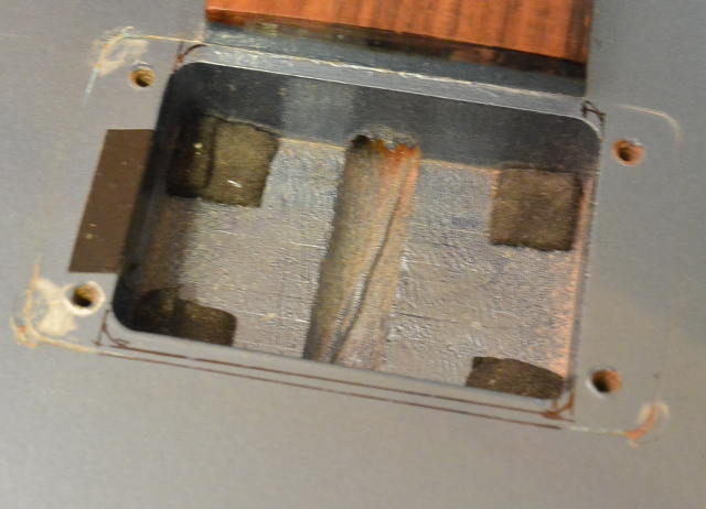

EB-11 mit Epiphone Mudbucker?
Diesen Gedanken schleppe ich schon seit einiger Zeit mit mir herum, denn der Mudbucker klingt besser als der originale Tonabnehmer. Leider ist er größer - Gibson verwendet zwar immer noch die gleiche Grundplatte, aber beim Epiphone stehen die Magnete über. Die Fräsung ist dementsprechend kleiner als bei Epiphones. Die Kappen sind aber gleich und passen bei Epiphone ganz knapp.
Unten habe ich mal eingezeichnet, was ich wegnehmen müsste. Und das behagt mir ganz und gar nicht.
Alternative: Gitarrentonabnehmer. Oder Thunderbucker. Sowohl diese als auch die doppelten Lipsticks von GHS als auch meine billigen China-Humbucker klingen in dieser Position hervorragend. Sie sind zwar schmaler, aber breiter. Nicht nur wegen der Nasen zur Befestigung in den Halteringen, auch die Spulen sind eine halben cm breiter.
Was meint Ihr - die Öffnung irgendwie anpassen oder weiter nach einer passenden Lösung suchen, bei der ich das Holz unangetastet lassen kann?

Ich hab mich entschlossen, den Bass etwas tiefgreifender zu modifizieren. Das Holz auf der Halsseite wollte ich intakt lassen, um die Festigkeit nicht zu beeinflussen. Also wird nur stegseitig etwas weggenommen. Das hat zur Folge, dass die Bohrungen verfüllt und an anderer Stelle neu gebohrt werden müssen. Morgen.
Unten sieht man, wie ich den Mudbucker umgebaut habe. Um ihn bei Bedarf umpolen zu können, werde ich ihm wohl noch eine Strippe mit 2 Adern spendieren müssen.
file.php
Was ich mit der Lücke mache, die danach zwischen dem PU und dem Hals besteht, weiß ich noch nicht genau. Eine Idee ist, ein Stück Palisander anzuleimen und ein Bundstäbchen auf die Leimnaht zu setzen - sie liegt genau auf der Position des 21. Bundes.
Mal sehen, ob nachher genügend Platz dazu da ist - Palisander ist ja ziemlich brüchig. Das könnte knapp werden. Bei meiner Archtop ist der oberste Bund ganz nah am Griffbrettende weggebrochen.
  • #1.209
Hmm... da hast du einige neue Probleme geschaffen... die Schraublöcher sollten gefüllt werden un aufs neu positioniert. Der Lücke zwitschen PU und Hals. Und der Druck der alten Position der Haube...
Warum nicht einfach zentriert Raum gemacht? Die Festigkeit hängt nicht ab van ein oder zwei Millimeter mehr oder weniger Holz.

Die Haube hab ich übrigens probehalber mal draufgeschraubt. Von den Druckspuren aus der alten Position sieht man weniger als befürchtet.
Ach so: beim Epiphone ist das Aufsetzen der Kappe nicht immer einfach, weil die dicken Magnete schon arg nah am Griffbrett sind.
jetzt gehts erst mal daran, die Elektrik an den PU anzupassen (Phasenlage, Entkopplungswiderstand - das Ding ist ja niederohmig, und Parallel-C für Klischee-Mudbucker-Sound).
