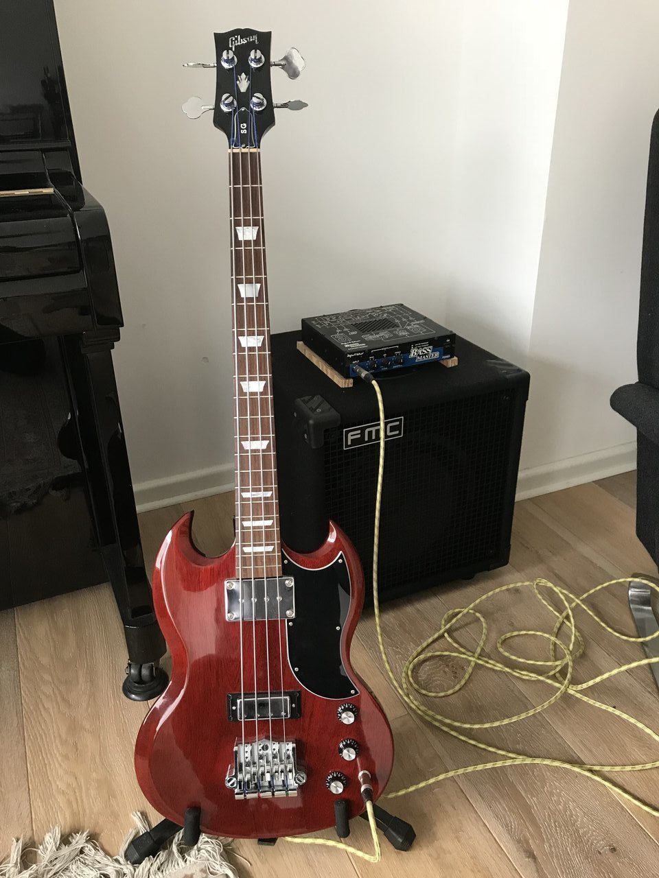

nachdem ich meinen Epiphone Explorer mit sehr gutem Ergebnis mit zwei Christoph Dolf Thunderbuckern aufgerüstet habe, trage ich mich mit dem Gedanken, auch meinen 2015er Gibson SG Bass nachträglich mit anderen Pickups auszurüsten. Ich spiele den SG Bass bisher hauptsächlich zu Hause - und mag den (Mahagoni) hölzernen Klang sehr. Ich habe Chromes drauf.
In der Band über meinen Traynor YBA 200 und FMC210 plus FMC115 (beide CL) will es irgendwie nicht so klingen, wie ich es mir wünsche. Den Bridge PU habe ich meist ganz auf und den Hals PU drehe ich nach Bedarf dazu. Tone auf 1/2 bis 3/4.
Habt Ihr Ideen / Vorschläge, was ich PU-mäßig mit meinem SG-Bass machen könnte. Oder liegt‘s an meinen Einstellungen? Den Explorer mit ungeschliffenen EB Slinky Cobalts nutze ich für die rockigeren Songs. Der SG mit den geschliffenen Seiten soll mehr für die Vintage 60s Songs eingesetzt werden.

Danke, Bassman135, ich schaue & höre mit die Curtis Novak Videos mal an.
Ja, schöner Amp. Dieser alte H&K Bassmaster ist genau das richtige, um auch zu Hause bei moderater Lautstärke einen schönen Sound hinzubekommen.
Und o.k., igsman, ich muss mich wohl noch etwas mehr mit Amp und diversen PU-Einstellungen beschäftigen. Bei den anderen Bässen klang das über den Traynor auf Anhieb alles gleich schon richtig gut. Nur der SG macht's mir etwas schwerer.
Tonblenden sind bei meinen Bässen so vorhanden entweder voll auf oder ein ganz klein wenig zugedreht. Statt dessen mag ich es meist lieber, wenn man Frequenz der Höhenresonanz ein klein wenig vermindert.
Tonabnehmermäßig kannste mit dem SG folgendes machen: der Christoph Dolf hat mir einen Minihumbucker gewickelt, der ähnlich wie ein heißer Thunderbucker aufgebaut ist: 2 Spulen mit zusammen 15kOhm. ein paar kleine Neos unter die Klingen. Gehäuse vom Epiphone Minihumbucker - der dem Gibson gleichwertig ist. Mit einem C-Switch von 500 pF-1 nF die Höhenresonanz optional einen Ticken runterzuziehen macht sich ab und an auch mal ganz gut. Das mit der zusätzlichen Kapazität würde ich zuerst probieren - sooo schlecht ist der Steg-PU nicht.
Der Halstonabnehmer ist ne Gurke.
Erste Hilfe: Kappe ab. Da siehst Du dann ein Alublech mit den Polschrauben auf zwei Minihumbucker-Spulen sitzen. Wegen dieses Blechs sind die Klingen der Spulen weiter von den Saiten entfernt als dem Sound guttut.
Die Polschrauben bewirken deshalb auch nur dann etwas, wenn man ganz feste an die Wirkung glaubt. Dieses Blech entfernen und die Schraubenlöcher mit schwarzem oder grauen Karton 0.3 mm (Schreibwarengeschäft) abdecken. Den eigentlichen Tonabnehmer muss man dann etwa 3 mm höher setzen (unterfüttern), damit er rappelfrei von der Abdeckung gehalten wird. Um diese 3 mm ist der PU dann näher an den Saiten - und das bekommt dem Klang sehr gut. Noch ein bisserl näher macht sich noch bässer. Dank fehender Polschrauben kein Problem.
Aber Wünsche bleiben immer noch offen. Was man machen kann: die beiden Spulen aufeinander zu drehen, eine von ihnen umpolen und zwei Stahlklingen von je 2 mm Dicke dazwischen setzen. Fertig ist der Sidewinder. Und der klingt ganz gut.
Vor kurzem habe ich noch ein paar andere Möglichkeiten beschreiben bzw. gezeigt. Hier im Thread: https://www.bassic.de/threads/the-gibson-home.14807908/page-61#post-16609114. So wie er gerade ist, klingt mir der Sidewinder einen Hauch zu dunkel - für solistisches Gefuddel. Da muss ich also nochmal ran. Aber: er hat jetzt richtig Dampf, und den Vibe des alten Sidewinders ohne dessen Mumpf. (Und dem Sidewinder aus meinem EB-3 muss ich noch die Neodymmagnete spendieren).

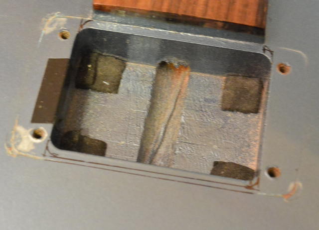

EB-11 mit Epiphone Mudbucker?
Diesen Gedanken schleppe ich schon seit einiger Zeit mit mir herum, denn der Mudbucker klingt besser als der originale Tonabnehmer. Leider ist er größer - Gibson verwendet zwar immer noch die gleiche Grundplatte, aber beim Epiphone stehen die Magnete über. Die Fräsung ist dementsprechend kleiner als bei Epiphones. Die Kappen sind aber gleich und passen bei Epiphone ganz knapp.
Unten habe ich mal eingezeichnet, was ich wegnehmen müsste. Und das behagt mir ganz und gar nicht.
Alternative: Gitarrentonabnehmer. Oder Thunderbucker. Sowohl diese als auch die doppelten Lipsticks von GHS als auch meine billigen China-Humbucker klingen in dieser Position hervorragend. Sie sind zwar schmaler, aber breiter. Nicht nur wegen der Nasen zur Befestigung in den Halteringen, auch die Spulen sind eine halben cm breiter.
Was meint Ihr - die Öffnung irgendwie anpassen oder weiter nach einer passenden Lösung suchen, bei der ich das Holz unangetastet lassen kann?
