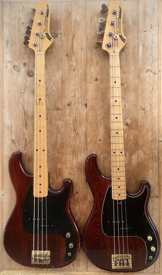

Hier sieht man das ganz gut (da war der 700er allerdings noch bundlos): Beim 800er ist alles etwas schicker. Schöneres Holz, dickerer Lack, bei meinem sogar gestreifter Ahorn für den Hals , mehrlagiges Pickguard, aber vor allem (haste ja schon gesehen) deutlich massivere Messingbrücke. Klanglich hauen beide ins Auge:D! Und der 700 hat den Vorteil etwas leichter zu sein. Also: Links 700, rechts 800
Reaktionen: bassocksky, Stevani Harris, Felix1901 und 6 andere
  • #4.623
Die 700er hatten auch ein einlagiges, mattes Pickguard. Die 800er hatten ein mehrlagiges, glänzendes. War der Lack bei den 700ern nicht auch matt?

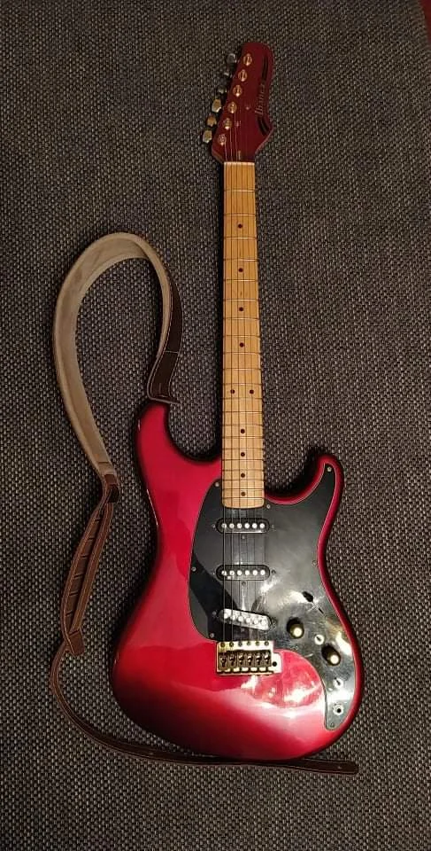

Dann ist die Baustelle wohl ein BL800 in Burgundy... schauen wir mal was kommt.

der Hals hat wohl ein Problem ... mehr dann wenn ich das Teil vorliegen hab.

  • #4.629
hm. trussrodersatz wäre hohe schule.
one piece maple würde bedeuten, den skunk stripe herausfräsen zu müssen. das wäre dann zeitlich und handwerklich so aufwändig, dass ein ersatzhals wirtschaftlicher wäre. - aber dann wäre es natürlich kein blazer mehr. zudem dürfte es nicht ganz einfach sein, einen passenden hals zu finden. der blazer hat einundzwanzig bünde und zwar ohne dass das griffbrett über den halsfuss herausragt. ein normaler prezi-hals wäre also keine lösung - jedenfalls nicht, ohne dass ebenfalls die position der brücke versetzt würde.
zum glück gibt es auch für widerspenstige trussrods ein paar lösungsansätze.
  • #4.630
Lass mich das ding erst mal anschauen ... wäre nicht der erste Trussrod den ich repariere bzw. ersetze.
Statt Fräse nehme ich lieber einen Heißluftfön für den Skunk Stripe.

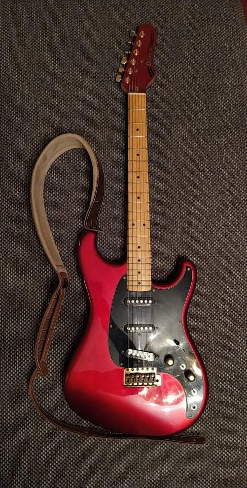

Dachte der passt gut zu meiner BL550
Leider hat der Bass keinen Matching Headstock.
Reaktionen: hui

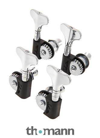

By the way ... kennt einer von euch replacement Mechaniken für nen Roadstar II Bass die nicht im dreistelligen Bereich liegen (also 16,7mm Bohrung)?
Danke für eure Hilfe!
Ich hab nur die Grover 145g gefunden.
  • #4.638

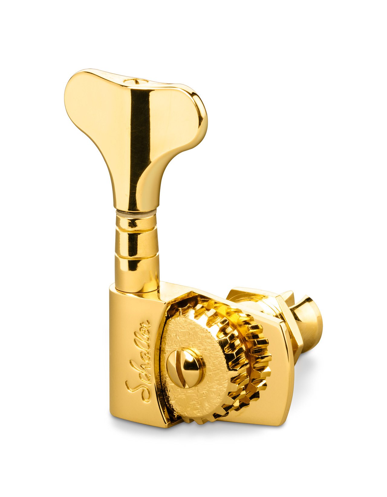

In diesem Thread wird von den Schaller BM Light gesprochen:
Die haben allerdings 17mm Durchmesser:
Reaktionen: el_loco und hui
  • #4.639
ich meine mich zu erinnern, dass @claudio bei seinem Ibanez musician diese verbaut hat:
allerdings sind die bohrlöcher für die montage nicht identisch. der durchmesser dürfte aber passen.
Reaktionen: claudio und el_loco
