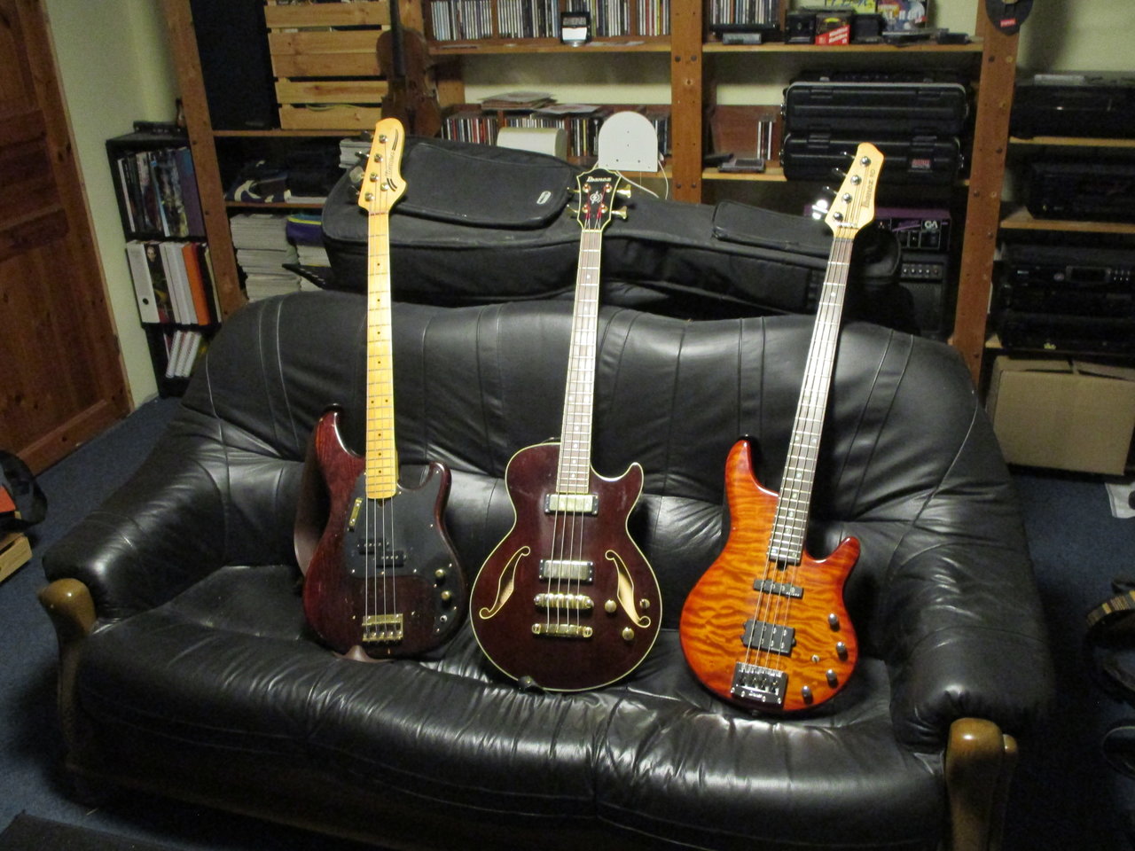

The Ibanez-Home ("Der Ibanon")
  • #4.661
Reaktionen: hui, anbra, Felix1901 und 5 andere
  • #4.662
Der AGB schaut auch cool aus.
Der Blazer sowieso. :great:
  • #4.664
Weil ich mich gerade so freue, hier noch ein bisschen Blazer-Porn:
Reaktionen: Princess Chlamydia, Mad Jazz Morales, schepper und 12 andere

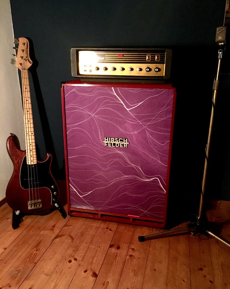

  • #4.665
Gestern habe ich mir endlich die Zeit genommen an meinen 1994er SR500 den Preamp zu tauschen.
Mit dem Serien-Preamp war ich nicht zufrieden, da die 2Bänder irgendwie nicht so in den Bereich kamen, wo ich wollte.
Wie beim Fahren mit angezogener Handbremse - auch wenn ich niemand bin, der bei Preamp in der Praxis Extremeinstellungen spielt.
Das war irgendwie unbefriedigend...
Ich habe daher eine Preamp-Rochade vorgenommen:
Mein Warwick Rockbass NT1 bekam einen 3band-Glockenklang spendiert, der extrem musikalisch ist (cut/boost-Regelweg bleibt immer im musikalischen Bereich, greift aber schon spürbar ein). Ein richtig gutes Upgrade - ich bin begeistert!
Der dadurch frei gewordene Rockbass-Preamp SP120 (2bandEQ) kam gestern in den SR500.
Aufgrund der gleichen PJ-Konfiguration+aktiven PUs von NT1 und SR500 war das ein naheliegender Schritt.
Fazit: der Rockbass-Preamp ist auch nicht zu 100% das Optimum - deswegen habe ich ihn ja auch im NT1 getauscht. Er ist das Gegenteil vom SR-Preamp: er boostet auf Anschlag schon zu viel.
Wahrscheinlich sind die SR500-Pickups heisser, als die vom NT1.
Trotzdem hilft der Preamp dem Bass gewaltig auf die Sprünge und wird er endlich seiner tollen Basis gerecht.
Bisher war der Spielspaß vor allem trocken gespielt da, weil das Handling einfach top ist.
Wie gesagt, ganz 100%ig zufrieden bin ich noch nicht. Die MEC-Preamps meiner Warwicks und der Glockenklang sind schon noch einen Ticken besser in der Handhabung.
Jetzt spiele ich den SR500 mal so, aber vielleicht spendiere ich ihn noch ein Upgrade.
Mich würde ja auch der Michalik (Spector Tonepump) interessieren.
Verdient hat es der Ibanez definitiv - es ist einfach ein richtig guter Player.
Reaktionen: Talentfrei

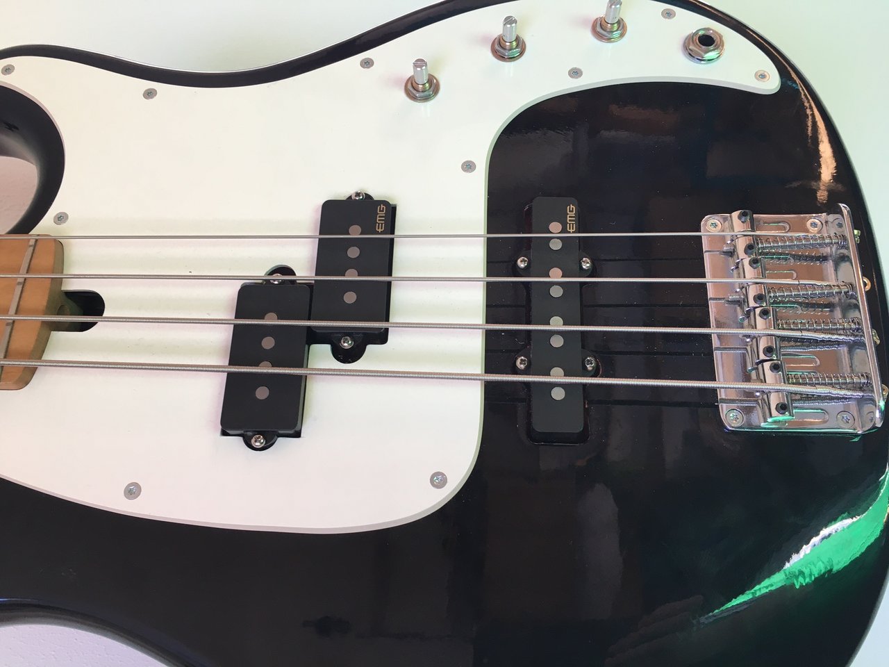

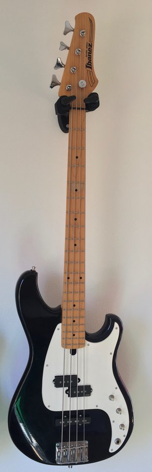

Hi alle zusammen!
Da möchte ich mich doch auch mal kurz einen Ibanez vorstellen, bzw. das was davon über ist. Es handelt sich um einen der Reissue-Blazer Bässe, das wusste ich aber zum Zeitpunkt des Kaufes noch nicht :D Ich war auf der Suche nach einem soliden Bastelobjekt, da ich noch nie ein Instrument auseinander genommen habe, geschweige denn wieder zusammengesetzt. Da kam der mir gerade recht, vor allem weil ich die Kopfplatte super schick finde. Die gibt dem P-Bass-Stil ein gewisses extra! Der Bass war ziemlich verratzt, also erstmal alles auseinander, reinigen, Hals und Griffbrett ölen, die Metallteile säubern. Elektrik war komplett hinüber, da habe ich gar nicht viel Zeit investiert, sondern gleich ein passives EMG Geezer Butler P/J Set eingebaut. Das mit der lötfreien Installation ist wirklich super!
Aber es stimmt schon was man immer wieder liest, es ist kein Vergleich zu älteren MIJ-Instrumenten von Ibanez. Die Halstasche ist viel zu tief, eine ordentliche Saitenlage ohne Shim war mir nicht möglich. Bzw. ich habe noch ein wenig Material von den Saitenreitern weggenommen, jetzt passt es ganz gut. Noch 105er Ernie Ball drauf um besser auf Drop-D stimmen zu können. Gefällt mir nun ganz gut, habe viel gelernt bei dem Projekt. Kann ich allen mal empfehlen sich ein günstiges Instrument zu schnappen und mal die ganzen konstruktiven Zusammenhänge zu erleben!
Falls es interessier habe ich auch noch ein paar Aufnahmeschnipsel, wo würdet ihr denn empfehlen die hochzuladen?
Grüße, Ben
Reaktionen: bassdscho, feierabendbass, claudio und 7 andere

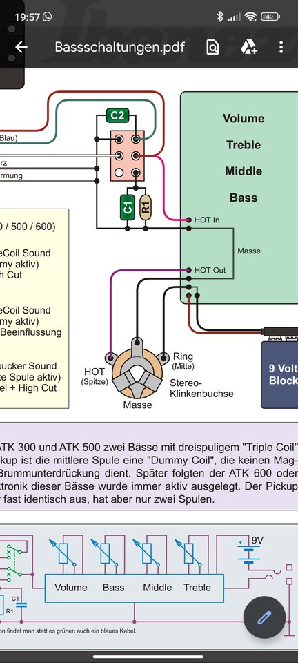

Hallo zusammen,
Vielleicht bin ich einfach nur blind, aber hat jemand die Werte von C1, C2 und R1 für mich? Ist die kleine Platine unter dem Switch vom ATK 300
Schöne Grüße
Pascal
