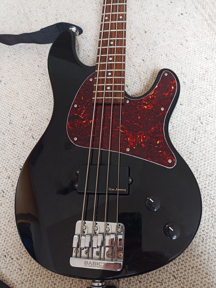

Seit Wochen hab ich eine Kent Armstrong MM Humbucker rumliegen, den ich super günstig über Kleinanzeigen vom Bassprofessor bekommen habe.
Heute in den GATK eingepflanzt mit seriell/parallel Schaltung, er ersetzt einen Bassculture Pickup.
Soundwise kein großer Unterschied so beim ersten Abspielen.
Mir scheint allerdings der Unterschied zwischen Seriell und Parallel geringer zu sein.
Der Humbucker von Christoph Dolph ist im seriell Modus eher etwas zu dick untenrum und parallel etwas zu dünn, dafür sehr schön feinzeichnend.
Jetzt scheinen mir beide Schaltungsstellingen ausgeglichener zu sein.
Reaktionen: hui
  • #5.135
Was ist denn ein GATK?
Reaktionen: Buchitsch
  • #5.136
Der ATK aus der Gio Linie von Ibanez.
Elektronik komplett Schrott, Bridge auch mies, sonst einfach ein toller Bass!
Toller Hals mit Palisander Griffbrett, Mahagony Body und sehr gut funktionierende Mechaniken.
Das Pickguard hab ich neu gemacht, weil mir das originale zu langweilig war, Bridge PU und passive Schaltung sind ersetzt.
Mehr brauche ich nicht an Bass Mit MM Pickup, auch wenn ich immer auf japanische ATKs schiele.
Reaktionen: haebbe58, RAVEN und Buchitsch
