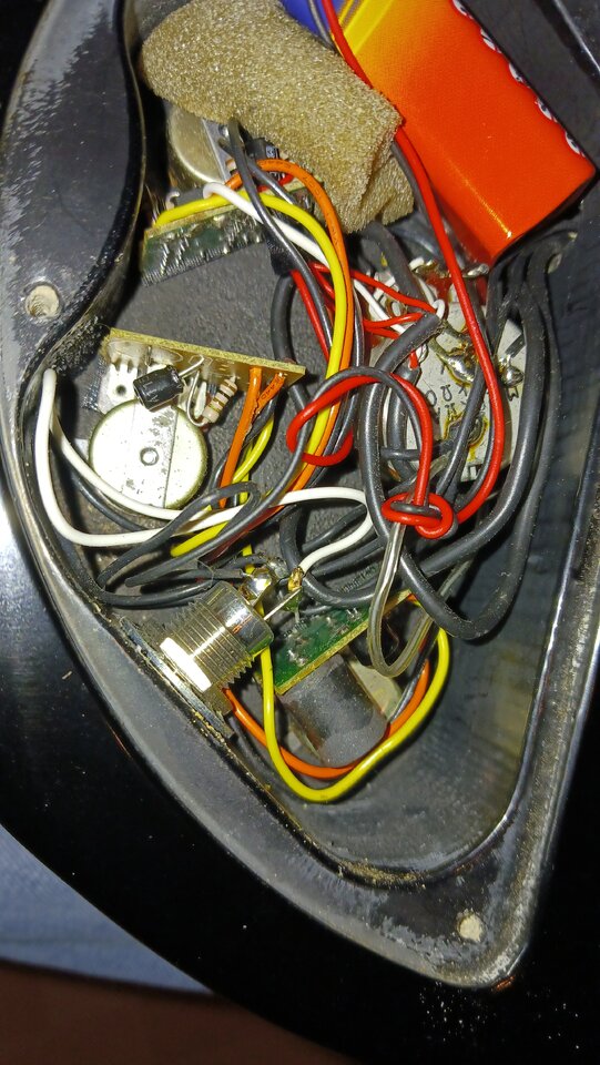

Seit gestern Abend habe ich einen SR 800 aus 1991 zur Ansicht zuhause.
Nachdem ich erst einmal eine Batterie einsetzen musste, habe ich leider feststellen müssen, dass der Höhenregler ohne Funktion ist.
Hat hier jemand einen Tipp welcher Poti da verbaut ist und was eventuell sonst noch getauscht werden müsste? Oder was sonst noch die Ursache für den Ausfall sein könnte?

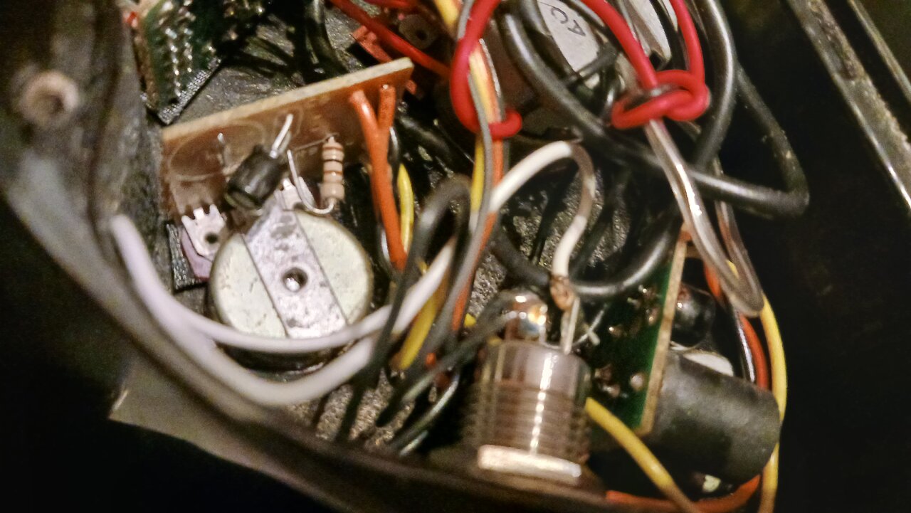

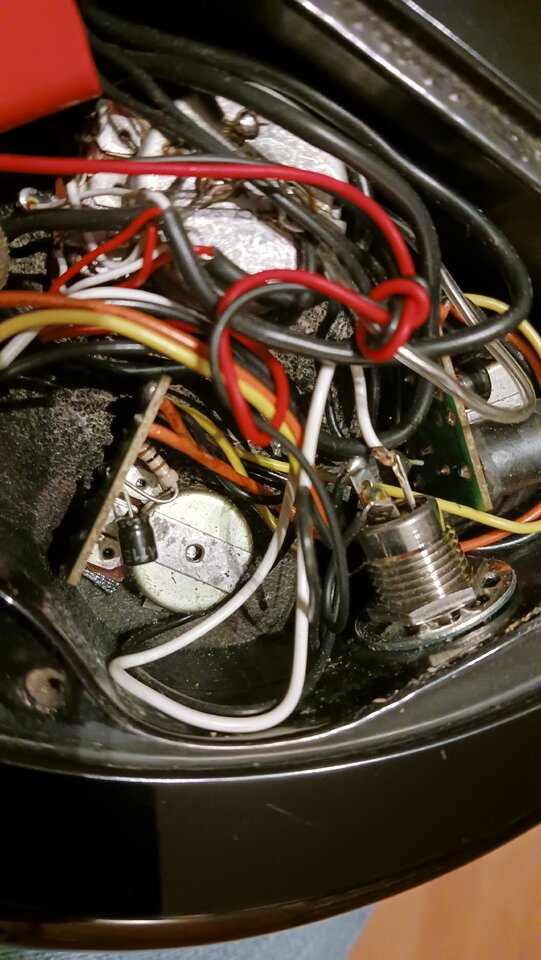

Bei der Fehlersuche/ beim Messen kann auch Jemand helfen, der im weitesten Sinne HiFi/ Heimelektronik prüft und repariert. Sichtprüfung auf lose Bauteile und lose Kabelverbindungen ist erfolgt?
Reaktionen: cfortner und Aper
  • #5.112
Sichtprüfung ist erfolgt. Ich kann da nur nichts entdecken.
  • #5.113
Eine, wenn auch unwahrscheinlichere Variante, wäre, dass beim Wechsel der Batterie irgendeine Kabelverbindung unabsichtlich gelöst/ unterbrochen wurde. Das kann durch leichtes Ziehen an den Kabeln grob geprüft werden.
Vermutlich hat sich aber doch nach den vielen Jahren des Gebrauchs ein kleines Bauteil auf der zugehörigen Platine "verabschiedet". Das ist ohne Messtechnik leider kaum zu überprüfen.
Nebenbei: Auch wenn mein SR800 das Nachfolgemodell ist, ist auch hier der 9V-Block ohne größere Arretierung einfach in das Elektronikfach eingefügt. Eine miese Lösung, die jedes Mal beim Wechsel erfordert, dass die gesamte Platte abgenommen wird und "Unruhe" in das Elektronikfach kommt. Ich hatte immer überlegt, ein Fach in den Korpus zu fräsen, das die Batterie aufnimmt. Das Gehäuse habe ich tatsächlich schon da, scheue mich aber doch, den original erhaltenen Bass zu bearbeiten. Die späteren Modelle hatten dann das separate Batteriefach.

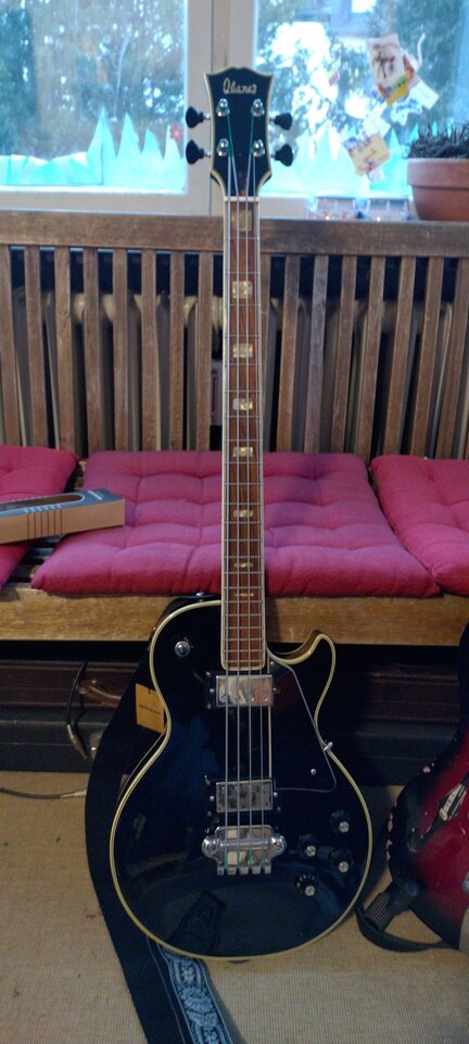

Jetzt habe ich Zeit ein wenig mehr Informationen zu geben.
Es handelt sich um einen Ibanez 2350b Bass.
Es ist eine 1:1 Kopie des Gibson Les Paul Basses. Body und wohl auch Hals sind aus Mahagoni.
Meiner trägt keine Seriennummer und daher ist es nicht ganz klar aus welchem BJ er ist. Wahrscheinlich 1973.
Wie ich schrieb ist er funkrionsuntüchtig. Beide Humbucker haben quasi keinen Durchgang, es kommt nur brummen.
Meine Werkstatt versucht gebrauchte als Ersatz zu bekommen. Wenn das nix wird, dann müssen sie wohl neu gewickelt werden, Mal sehen ob das meine Werkstatt machen kann.
Der Bass ist vollkommen original und auch vollständig. Das Schlagbrett ist dreilagig und ich habe keine Schäden entdeckt bisher.
Die Tuner sind alle 4 mit den originalen Kunststoff-Flügeln.
Die beiden Abdeckungen auf der Rückseite sind da. Es fehlt nur eine Schraube dort.
Gekauft habe ich ihn zusammen mit einem ganzen Kombikofferaum voll anderem Bass-Equipment. Ein Yamaha und ein HB 5-Saiter waren auch dabei zudem ein Ampeg Combo und vieles mehr.
Der Ibanez hat auch einen Koffer aus den 70ern dabei.
Wenn die Elektrik wieder funktioniert, dann kommt der Rest an die Reihe.
Der Hals ist ok. Die Bünde sind etwas abgenutzt. Das Binding ist gut in Schuss, bis auf eine kleine Stelle am Übergang zur Kopfplatte.
Der Bass sieht aus als hätte er jahrelang in einer Raucherkneipe als Deko an der Wand gehangen. Alles ist mit einer wirklich dicken Grind-Schicht überzogen.
Mit Alkohol und Balistol habe ich Mal getestet. Es lässt sich tatsächlich mit viel Zeit reinigen.
Der Bass ist ein Projekt.
Wenn man umrechnet, wie viel ich für ihn bezahlt habe, dann kann man das schon verantworten.
Meine Frau meinte, dass wenn er nicht reparabel ist, dann kann er zur Deko bei uns im Haus ausgestellt werden. 😎
Die 2350b sind nicht die wertvollsten alten Ibanez aber selten und chick.
Mein Wissen über den Typ habe ich aus dem Netz. Von daher kann ich nur mäßig eure Fragen beantworten.
So.
Nachdem die PUs von David Barfuß neu gewickelt wurden und Weihnachten 2022 fertig waren habe ich den Bass dann irgendwann 2023 im Musikladen abgegeben um die Elektrik zu überholen.
Diese Woche endlich habe ich ihn wieder abgeholt und heute zusammgebaut.
Es fehlt nun noch viel Feinarbeit und einiges an Einstellungen.
Aber er funktioniert wieder 😃.
Reaktionen: Gunni, yhawks, m-bass und 2 andere

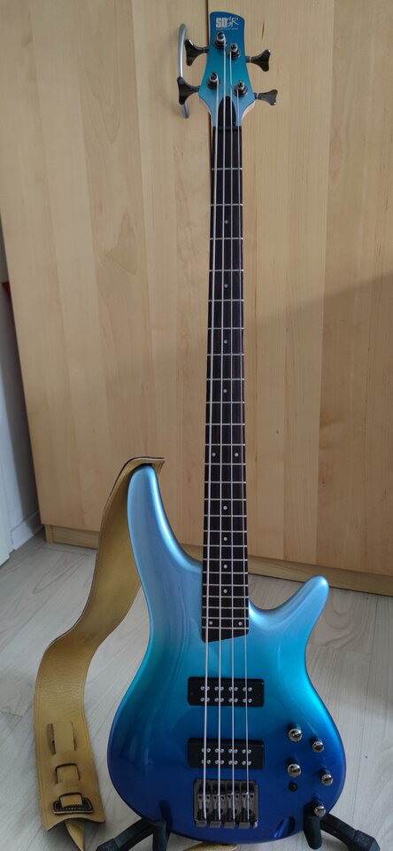

  • #5.117
Schnelles Foto
Reaktionen: Armint, Schnaggadu, Cochise und 10 andere

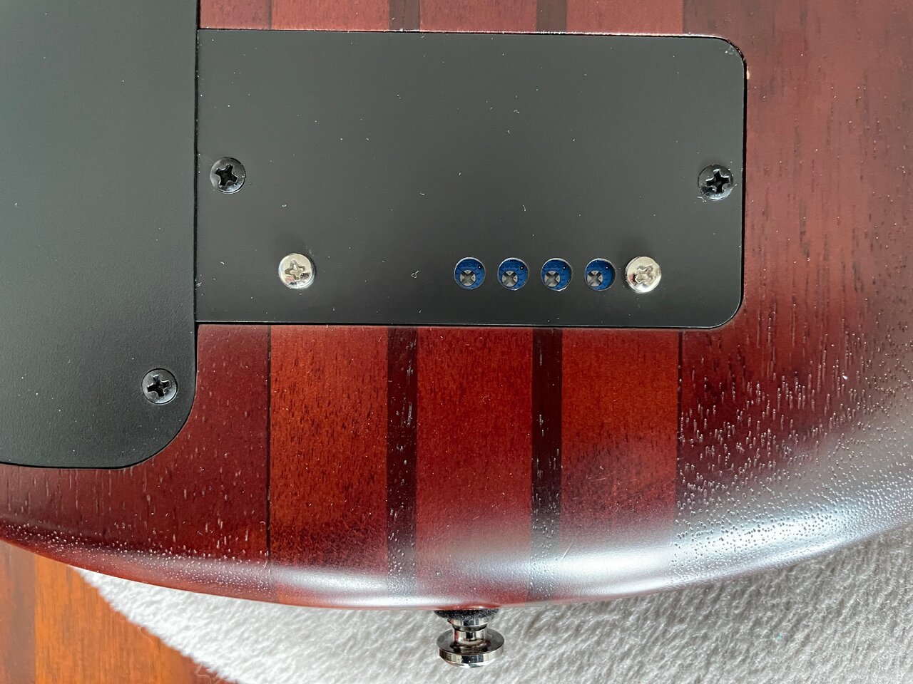

Holla liebe Ibanezen,
das Bild hier zeigt einen Teil der Rückseite meines SRF700 (fretless), und zwar sozusagen die Unterseite des Piezo-Pick-ups, der ja bekanntlich im Steg liegt. An den blauen Schrauben kann man offenbar die Höhe des Pick-ups verstellen und damit, wie sehr sich der Piezo im Vergleich zu den zwei Bartolini-Humbuckern durchsetzt. Ich habe mir diesen Bass aber vor allem wegen des Piezos gekauft, die Bartolinis nutze ich fast gar nicht, außer manchmal den am Griffbrettansatz. Mir fällt auf, dass der Bass insgesamt leiser ist, wenn ich die Bartolinis ganz wegdrehe, also wenn nur der Piezo aktiv ist. Wenn sich das durch Schraubendrehen ändern ließe, wäre das klasse.
Frage: Hat eine(r) von euch schon mal an diesen blauen Schrauben gedreht? Wie weit? Eine Viertel-, halbe oder ganze Umdrehung? Und was war der Effekt? Ich weiß, dass ich das einfach ausprobieren kann, aber wenn es hier schon Erfahrungen gibt, wäre das doch toll.
