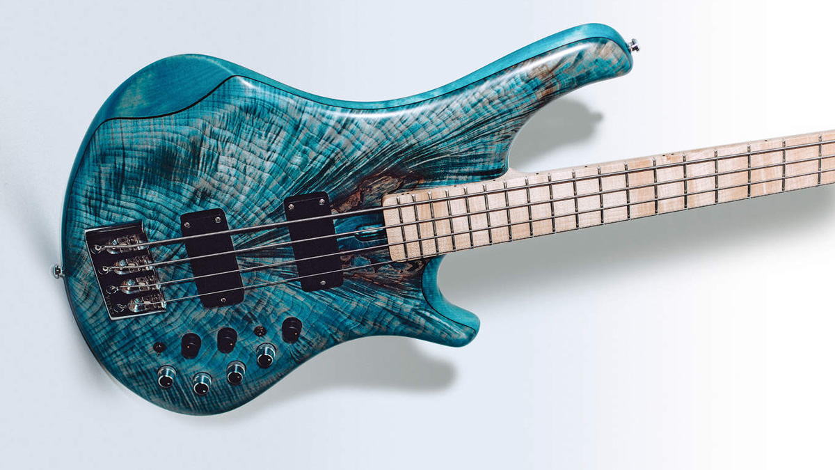

Hier gibts einen Test vom Tiuz
Reaktionen: OutOfRosehome, Gast81448 und Stachelrochen

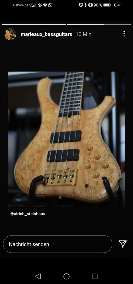

  • #654
Ich darf voller Stolz verkünden, dass ich meinen zweiten Marleaux Bass Anfang des Jahres in Empfang nehmen durfte 🤗

  • #657
Es ist ein Consat Custom 5 Saiter mit 3 Band EQ und Humbuckersplitter. Ich werde diese Woche noch schicke Fotos machen 😜😎

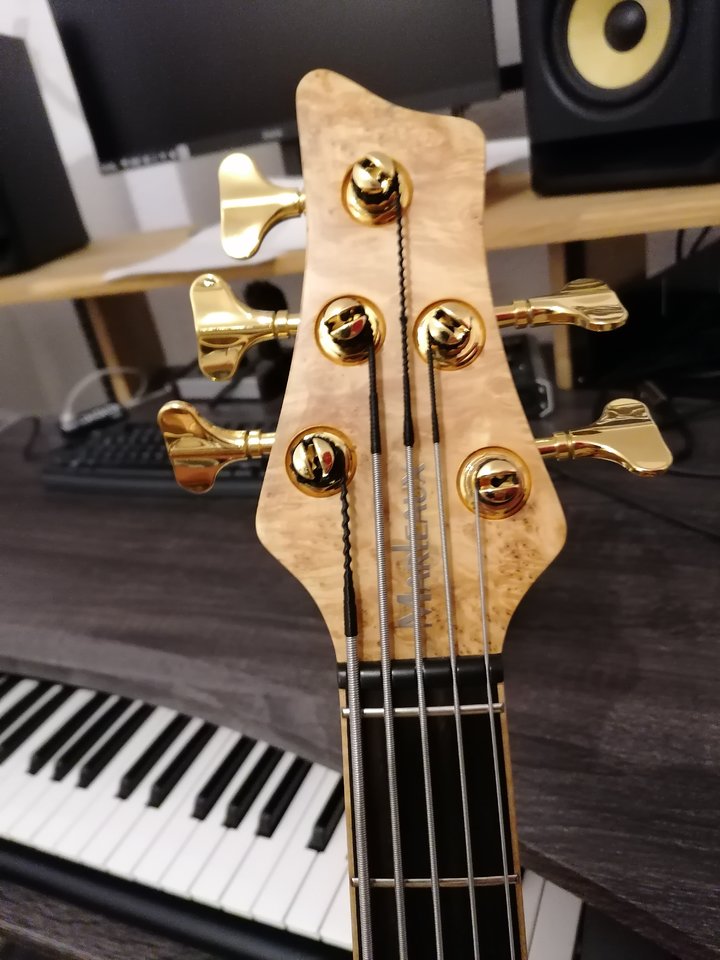

  • #659
Bässer spät als nie. Der Corpus von meinem Zeuzugang.
