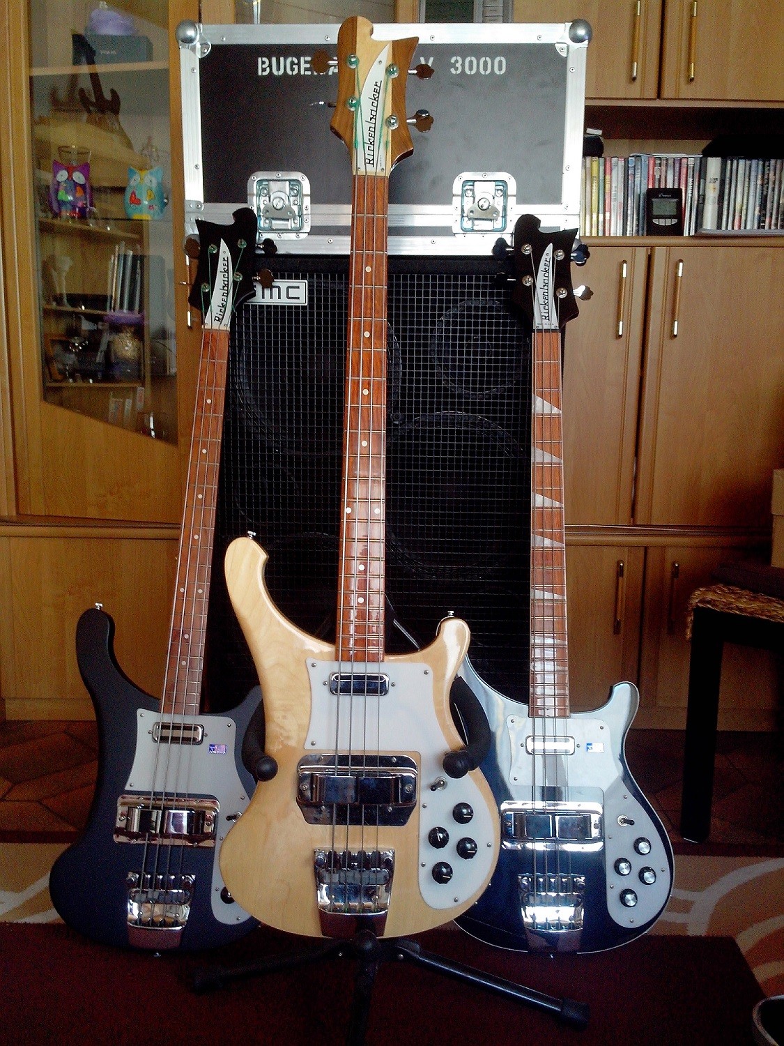

Zur Entschädigung gibt es mal ein kleines Foto von allen 3 Ricks zusammen.
Von Links nach Rechts : 4001C64S,4001V63 und der 4003

@[USER=20389]soundcity5150"> [SIZE=3][U]Auf dem Foto ist übrigens ein 1978'er fg "zuviel" drauf....... Im Frühjahr gibt's die übliche Fotoaktualisierung im kemm-Garten (von Jahr zu Jahr ist's weniger zu schleppen).......[/U][/SIZE]
[SIZE=1][URL='http://abload.de/image.php?img=0074tu65.jpg'][IMG]http://abload.de/thumb/0074tu65.jpg[/IMG][/URL][/SIZE]
[/USER]: Könnte es sein, dass Dein C64S (Griffbrett; anstelle lackiert) ein "satinfinish" hat und die Halsrückseite ebenfalls nicht lackiert ist (auch "satinfinish")??? Die Kopfplatte war übrigens bei meinem ex-4003 CS auch nicht lackiert, was auf nachstehendem Fotolink nicht so richtig gut rüberkommt.....

@Klausi : Ja,Du hast Recht.Das Griffbrett ist in so einem ´Satinfinish´.Allerdings ist die Halsrückseite ganz normal in dem matten Jetglo lackiert,wie der Rest vom Bass auch.
