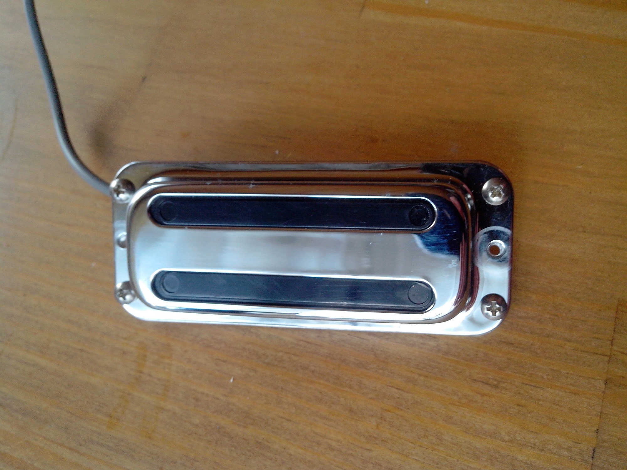

So und nochwas ist mir aufgefallen.
Und zwar besitzen die 2 x7.4 k Toaster an den 4 Enden,der Toasterschlitze, je einen Kreis,oder einen Punkt.
Die 2x 11k Toaster besitzen das nicht.
Habe hier mal ein Bild gemacht,von den 7.4k Toaster.
Jetzt frage ich mich,ob das Zufall ist,oder ob das ein Merkmal ist,um 7.4k Toaster von den 11k Toaster voneinander zu unterscheiden ????

... nee, also das ist wirklich kein Zufall, seit den neuen Higains haben die das, so kann man auch die Higains problemlos in Toaster verwandeln, wenn man ein Toaster-Cover drauf macht und vorher die Pole Pieces durch Madenschrauben ersetzt... dadurch kannst Du auch noch stärkere "Toaster" bekommen...

Hmm,so kann man nicht nur stärkere Toaster bekommen,so könnte man auch einen evtl. gefälschten Toaster bekommen ??? :rolleyes:

...was heißt gefälscht...alles Originalteile von RIC!:D
Spaß beiseite, die kOhm der Wicklung sagen nicht alles über die "Stärke" eines PU aus, die Magnetfeldstärke ist da eigentlich ausschlaggebender. Sicher steigt die mit der Anzahl der Wicklungen auch an, aber wichtig ist wo man beginnt! ...nicht von ungefähr haben die stärkeren PUs oft auch größere Magneten in sich...die frühen 70er 4001er haben besonders fette Magneten unter der Spule, das hört man! Im Übrigen beeinflußt die Wicklungszahl auch den Sound des PUs...vonwegen Mitten und so...:stolz:
