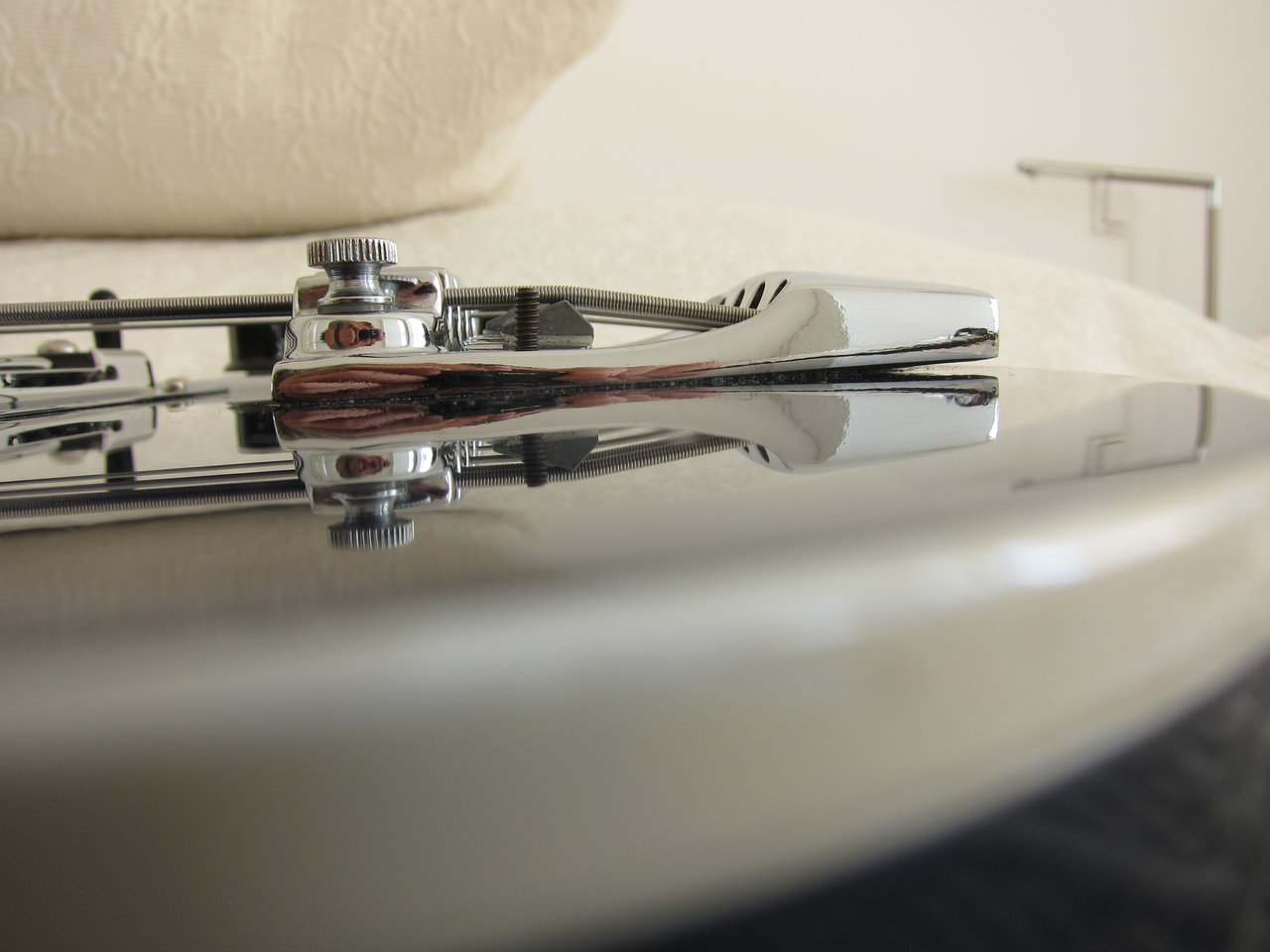

Tut mir leid,aber da muß ich Dir leider wiedersprechen.
Ich habe geschrieben,daß es normal wäre,wenn die Reiter abwechselnd ,einer hinten und einer vorne stehen würden.
Von deren Anordnung,oder Montage,habe ich nichts gesagt.Da mußt Du mich mißverstanden haben :-).
Ok, das kapiere ich dann nicht. "Abwechselnd einer hinten, einer vorne" bedeutet für mich
daß du sie abwechslungsweise hinten-vorne-hinten-vorne montieren wolltest.
Wie kann man das anders interpretieren?:nix:
Was würde es überhaupt für Vorteile bringen,wenn die Brücke komplett aufliegt,frage ich mich ?
Mein Wunschgedanke war,ob der Rick dann evtl.etwas frischer,oder auch sustainreicher sein würde ?
Oder soll damit ein anderes Ziel erreicht werden ?
Ich hatte den Eindruck, daß dem so ist. Mutmaßlich weil die Saitenschwingung besser übertragen wird als wenn das Tailpiece nur auf den Madenschrauben (ohne jegliche Führung!) balanciert, denke ich. Aber ein 'must have' ist das sicher nicht.
Die Reiter nach vorne,oder hinten stellen,bedeutet für mich,daß man sie entweder nach hinten, oder nach vorne einstellt,oder schraubt.
Vom Umdrehen der Reiter,war niemals die Rede.
Ich hatte gehofft,es wäre klar,was gemeint gewesen ist,als ich ElectricMorus' Bild eingeschätzt habe.
Aber ich glaube,daß wir noch bis nächste Woche darüber diskutieren können.
Also schlage ich vor,wir belassen es.
Zumindest weißt Du ja jetzt,wie ich es gemeint hatte ;-).
Ein must have, sicher nicht,aber die Überlegungen dahinter,sind echt gut und auch berechtigt.
Ein Versuch würde bestimmt nicht schaden.
Hast Du es schonmal ausprobiert ?
Ja, ich habe das bei meinem 4003 damals gemacht. Es hat in Kombination mit anderen Maßnahmen gegen das Schlappe-E-Saiten-Syndrom geholfen.
Die Schrauben habe ich trotzdem dringelassen, obwohl funktionslos. Blöd wird's halt eventuell, wenn man die Saitenmarke/-stärke wechselt. Aber dann kann man die Schrauben ja wieder aktivieren.:-)
Reaktionen: soundcity5150
