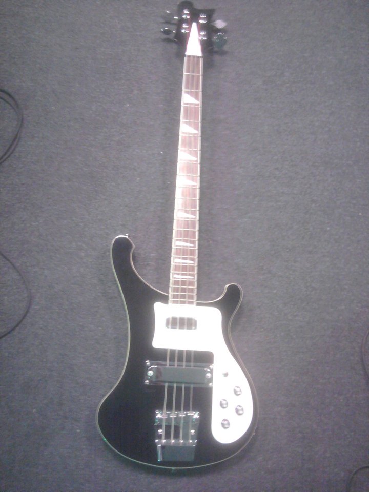

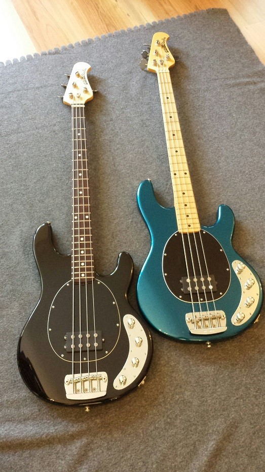

Ich hatte schon mal einen RIC, allerdings eine Career-Copy, die gar nicht so schlecht war - sagen wir so: optisch sehr ähnlich, klanglich eher weniger (siehe Foto 1) ... wenn Du möchtest, darfst Du Dich gerne für meinen blauen SR 4 (siehe Foto 2) bewerben, Christoph ;-):bier:
