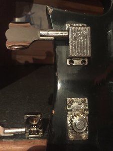

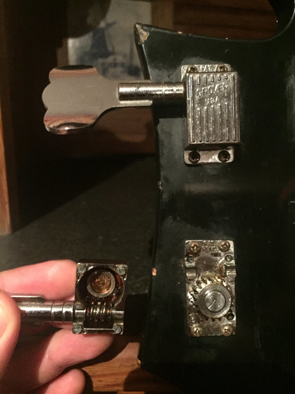

Hallo liebe Rickenbacker Connaisseure und Connaisseurinnen ; )
In dem oben genannten Thread habe ich meine Sorgen bzgl. Einer defekten Grover Mechanik an meinem 1974er 4001 beschrieben.
Da kam der Hinweis auf, es auch hier einmal zu versuchen.
Im Kern geht es um die Frage nach passenden Replacement Tunern, einer evtl. Reperatur oder dem Umrüsten auf gängige Tuner (was Löcher auf- und neu bohren heißt). Einen gebrauchten Tuner gäbe es übrigens für 160 Pfund, was ich ziemlich heftig finde.
Was würdet ihr tun, um den defekten Tuner zu ersetzen und den Bass wieder spielen zu können?
Vielen Dank schonmal vorab!

Natürlich versuchen,zu erhalten.
Ich kann es nicht richtig auf dem Foto erkennen.
Falls die 4 Metall Pins nicht abgebrochen sind,könntest Du den Grover mit Metallkleber zusammen kleben.
Hat bei meinem auch super geholfen.
Reaktionen: Hedgeman
  • #31.012
Hi Uwe!
Das geht evtl. auch indem man das Chassis wieder zusammenfügt und die 4 kleinen Nippel von der Rückseite (der Halsplatte zugewandten Seite) mit einem etwas spitzen Pin vorsichtig in deren Mitte etwas einschlägt und so verbreitert, das hält in der Regel wieder gut. Alternativ kann man die Nippel wegbohren und dort kleine Blechschrauben mit Senkkopf reindrehen. Bei dem Material des Chassis muss man aber vorsichtig vorgehen, da es Zink-Druckguss ist, der schnell reißt oder abplatzt. Aber die "Wavy-Grovers" sind es wert, da sie recht selten sind und ein gesuchtes feature.

Hi, ja die Metallstifte sind intakt und die Löcher in der Grundplatte durchgehend. Ich versuche heute mal mein Glück beim Uhrmacher. Wenn das nichts bringt wird geklebt.
Hi Uwe!
Ich werde mein Glück im Reparieren versuchen. Umrüsten kann man ch immer noch...
Danke für die Ratschläge!

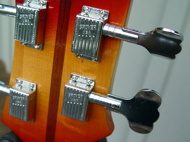

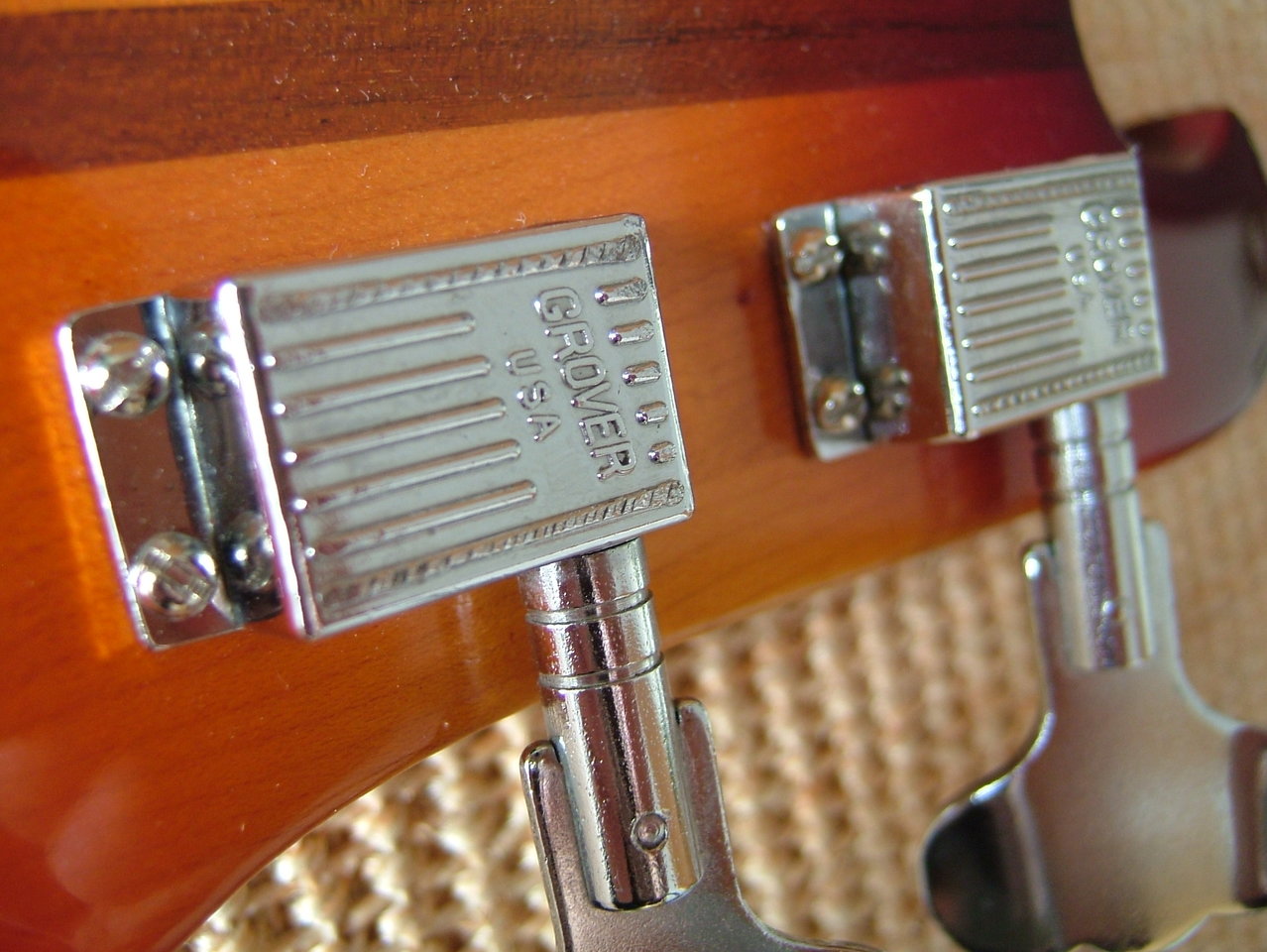

  • #31.019
Wenn Du Deine alten Wavy-Grovers im Internet verkaufst, bekommst Du mehr als genug Gewinn heraus um die Umrüstung auf andere Tuner von einem Gitarrenbauer durchführen zu lassen. Bei Reverb z.B. stand der Satz nicht unter 200€! Also ich schätze mal so zwischen 200 und 300€ könntest Du erzielen. Aber ich würde es eher lassen und die alten Tuner reparieren. Bei meinem Rick war das keine Frage, weil meine Grovers noch seltener sind, da sie an der Rückseite "ziseliert" sind.
Bei Hipshot solltest Du auch etwas finden, was in die vorhandenen Bohrungen auf der Kopfplatte passen sollte, jedenfalls sind die Grundplatten der Klusons und neuen RIC tuner zu groß und schauen über den Rand der Kopfplatte hinaus.
  • #31.020
