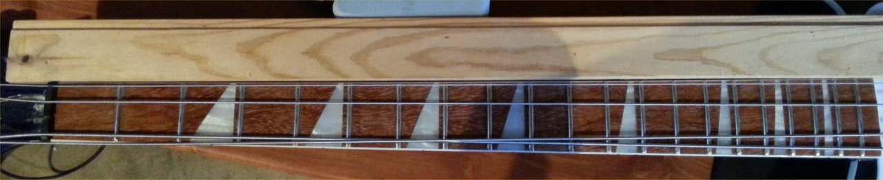

Bei meinem 4003 (Bj.2010), den ich gebraucht gekauft habe, wollte ich jetzt mal die Saitenlage per Halsstab etwas niedriger einstellen.

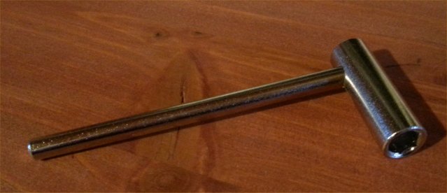

Das erste Problem: kein passender Schlüssel da. Also einen mit 1/4Zoll-Nuss gekauft. Jetzt passt der trotzdem nicht, weil die Wand der Nuss zu dick ist und nicht zwischen Mutter und Holz passt. Was für Schlüssel habt ihr benutzt?

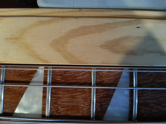

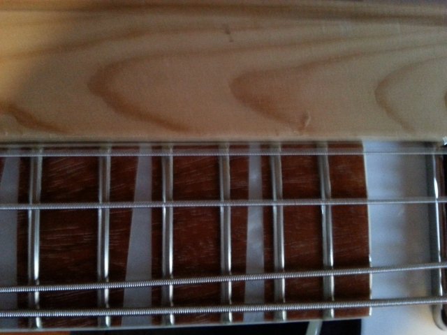

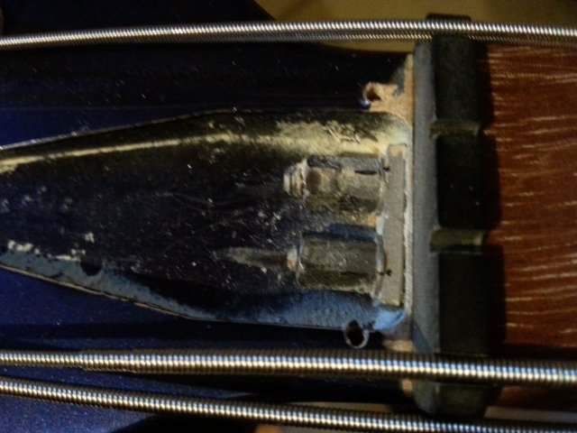

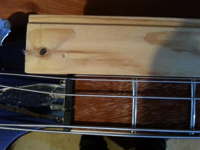

Zweites Problem (siehe Fotos): bei genauem Betrachten des Halses mit gutem Licht und Brille auf der Nase ist mir aufgefallen, dass die Muttern der beiden Stäbe verschieden angezogen sind, und dass der Hals sich (von oben gesehen) nach rechts biegt. Sowas hab ich noch gar nie gesehen!
Wenn man eine Latte parallel zum Hals hält (die Lattenkante ist 100% gerade!), liegt sie am Sattel und am Halsende an und am 7. Bund ist ein Spalt von ca. 1mm.
Auf der anderen Seite ist es entsprechend umgekehrt.
Kann das an der unterschiedlichen Spannung der beiden Stäbe liegen?

Ich hab mir beim großen T den Taylor Truss Rod Wrench geholt. Funktioniert einwandfrei und kostet weniger als die Hälfte von diesem Rickenbacker Teil
Reaktionen: stoneface
  • #31.159
Mein Schlüssel ist von Rockinger. Vom Foto her ist die Wand der Nuss beim Taylor auch nicht dünner, aber in dem Fall geht wohl probieren über studieren.
Danke für den Tip.:bier:
  • #31.160
@stoneface vielleicht bearbeitest du die Nuss einfach am Schleifstein. Aber selbst wenn die sehr dünnwandig ist, bleibt da wenig Platz.
Bezüglich der genauen Einstellung der Trussrods würde ich vielleicht mal beim Spezialisten (also im lokalen Shop oder beim Instrumentenbauer) vorbei schauen.
Ich mache das eigentlich bei all meinen Bässen selber. Beim Ric habe ich mich da aber dann doch nicht rangetraut.
Der hat im Laden direkt Flats drauf gekriegt und wurde eingestellt (die Bridge ist ja auch irgendwie etwas anderes als das was man so kennt).
Nach vier Wochen spielen habe ich nochmal den kostenlosen Einstellservice bemüht. Der Bass hat etwas geschnarrt. Seit dem ist alles super!
Sollte ich mal das Verlangen haben, da ständig andere Saiten drauf zu machen, werde ich den netten Ladenbesitzer bitten mir das mal genauer zu erklären.
Mir wurde gesagt, dass das Problem bei gebrauchten Rics oft sei, dass jemand den Hals mit den beiden Spannstäben zum Korkenzieher gemacht hat.....
