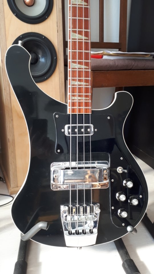

Hab heute Zeit gehabt, mal entspannt zu basteln.....:D:D:D
Black is beautifull....:bier:
Reaktionen: stoneface, SirBassplayer, schepper und 4 andere

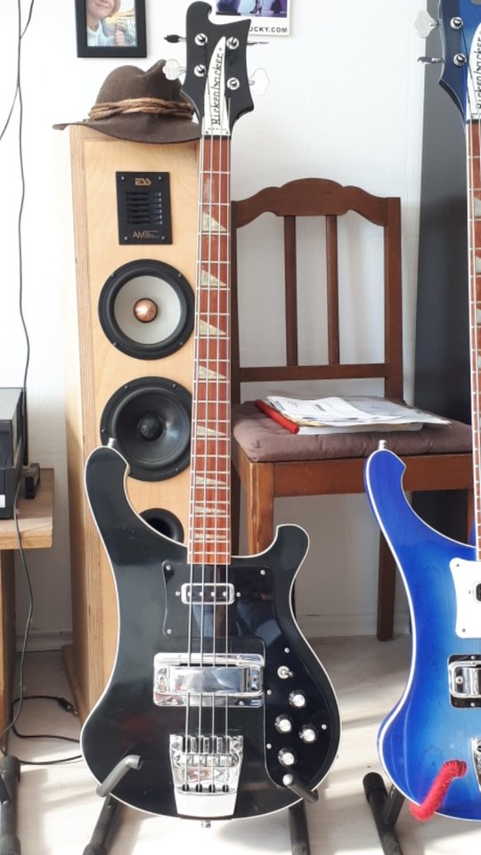

  • #31.167
..... warum steht der tolle Stuhl eigentlich so sehr im Hintergrund? ;-)
@Der Steff: der Blueburst ist optisch schon toll; der hatte mich vor einigen Jahren selbst ziemlich gereizt (da wurde seinerzeit einer von einem Basser aus dem Taunus angeboten). Schade nur, dass der serienmäßig noch ohne die zwischenzeitlich übliche Vintage-Schaltung ausgestattet ist, die m.W. ab ca. 2005 / 2006 verbaut wird.

  • #31.169
Blueburst war zwar " Farbe des Jahres 2005" aber meiner ist von 2007 und hat die Vintage Schaltung......
Ich hätte ja mal in USA nachgefragt....aber die Jungs wollten / könnten mir nix genaueres sagen.......meinten nur das meiner wohl erst 2007 zusammen gebaut wurde.....oder so.....ich geh mal davon aus das sie es selbst nicht genau wissen....

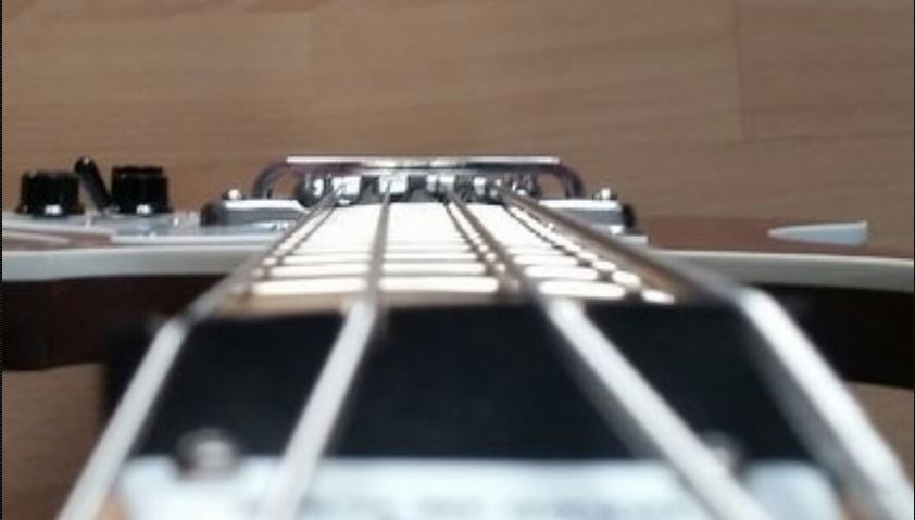

Ich habe dazu mal eine Frage: Ist hier der Hals verdreht?
20180713_085108-1-jpg.226543
Während unter den tiefen Saiten eine gleichmäßige Krümmung zu erkennen ist, sieht man bei den hohen Saiten, dass der Hals bis zum ca 4 Bund gerade bleibt und sich dann erst krümmt, obwohl der zuständige Spannstab komplett entspannt ist.
Ich kann so den Bass mit den Stab unter E und A spielbar einstellen, der Spannstab unter der D / G Saite ist aber komplett entspannt.
Wäre dieser gleich gespannt wie unter E und A dann wäre der Hals an der Stelle sogar nach hinten gebogen.
Ich habe schon aus dem Forum den Tipp bekommen, die Vorspannung der Stäbe anzupassen, das habe ich gemacht, hat aber nichts geändert. Muss ich damit leben oder kann man das irgendwie so beheben, dass ich den Hals wieder gleichmäßig einstellen kann?

Jaaaa, der Stuhl ist doch sehr hübsch geworden -
die Bassgitarren hättest du ruhig an die Seite stellen können . . . :O!
Banause. Dabei wollte er doch die selbst gebaute Hi-Fi-Box vorstellen und hatte da nur den Rick wegen des Kontrastes davor gestellt. Ich sach nur Birkenmultiplex.
leider seh ich kein bild..
grundsätzlich kann ich aber sagen ich würde wie folgt vorgehen:
stäbe ganz entspannen, ruhen lassen.
stäbe gleichmässig anziehen bis sie widerstand bekommen.
ruhen lassen. diskantsaiten stärker anziehen als bassaiten, ruhen lassen. am nächsten tag gucken ob man den hals so aus dem twist rausbekommt, dauert natürlich etwas, ca. zwei wochen musst du rechnen. dauerhaft würde ich evtl. eine satz saiten mit grösserem zug auf der diskantseite nehmen, also etwa 50er g, dafür 95er e.was für saiten spielst du?
