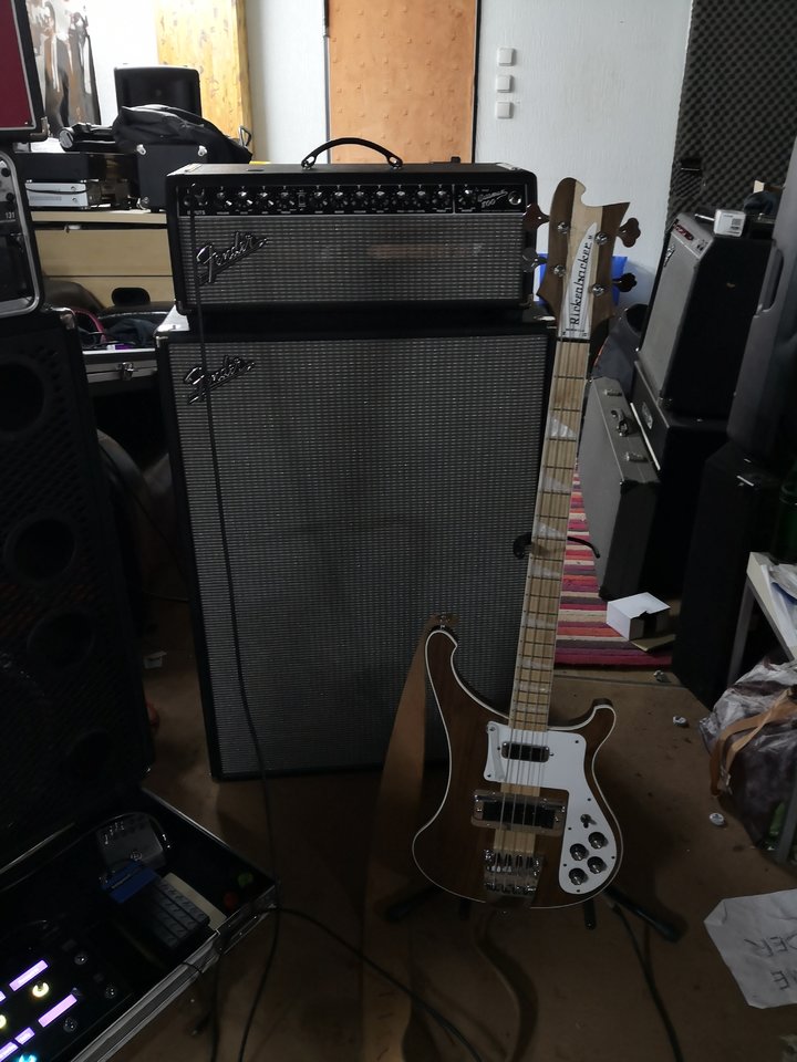

Ja....Schande und Asche über mein Haupt, aber trotz RIESIGEM "Habe-will" GAS und Erfüllung eines Jugendtraums hat es nicht richtig "Zooom" gemacht! Was wirklich schade ist, da der Bass eigentlich wirklich Klasse ist - was selbst "nicht-rickifizierte" Basser Kollegen auf dem letzten Ruhrpott Treffen bestätigen können....
Trotzdem hatte ich in letzter Zeit immer öfter meinen Bastelpreci in der Hand, als den Ric und gestern bei der Probe gewann ich langsam Klarheit:
Ich habe bei der Probe gemerkt, dass
A.) Der Preci vom Sound besser zu unserer Mucke passt und
B.) Ich mich mit dem Preci viel wohler fühle
:O!:O!:O!
Ich habe gestern bestimmt 6 mal den Bass gewechselt und gemerkt, dass ich den Rick unbedingt besser als den Bastelpreci finden will.....
Das allein ist schon ein schlechtes Zeichen, dazu kommt, dass ich gerade bei den für mich anspruchsvolleren Stücken - neben dem besser passenden Sound - ich mich echt viel wohler mit dem Preci gefühlt habe....
Daher....schweren Herzens.....
Wenn jemand einen Top gepflegten 4003W inkl Koffer, Bezel in schwarz und chrom sowie Zero Thumb haben möchte.....gerne per PN!
Edit fügt noch ein Bild ein...

...kein Wunder ...über ne Fender :govampire: Anlage gespielt .......kann ja nix werden.....
Aber Spaß beiseite....wenns nicht passt, warum rumquälen . Is ja wie mit den Mädels...der Habenwill Faktor und die Optik sind nur eine
Seite. Damit es passt, muss mehr als nur das stimmen.

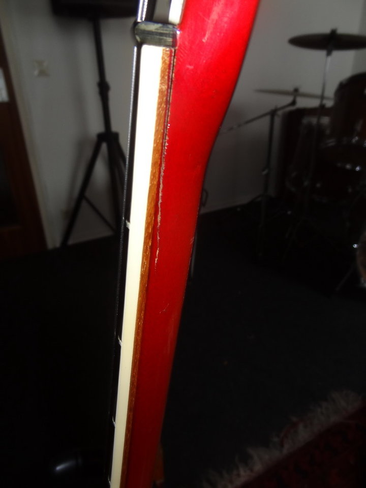

Gestern Abend bei der Bandprobe hat ein (nicht mehr nüchterner) Kollege meinen 77er Rick umgeworfen...:eek:
:weep:
Reaktionen: uncool sam, Bassman135, schepper und 3 andere

Ach Du scheiße... :O!:O!:O!
Und wie sieht der Kollege jetzt aus? Auch den Hals gebrochen?
Reaktionen: Ric-O-Sound und stoneface

Aua !
Und
HAFTPFLICHTVERSICHERUNG !!!!!
Reaktionen: Ric-O-Sound und MRoyce

Aaargh, seit langem mal wieder in's Rick-o-Forum reingeschaut (Abbitte leist) und dann sowas :-O.
Das ist wie Tafelkratzen mit Fingernägeln.
Allerdings sieht es so aus, als ob das ein Profi wieder problemlos hinkriegen könnte. Mein Gitarrist spielt 'ne '74er Gibson Flying V mit ähnlicher Symptomatik, bereits seit vielen Jahren erfolgreich repariert - klingt wie Sau. Also "Kopf" hoch.
Und auch wenns anfangs noch schwerfällt, immer positiv denken: Vielleicht ist der obligatorische Necktwist jetzt weg :o).
Reaktionen: Ric-O-Sound und OliB.

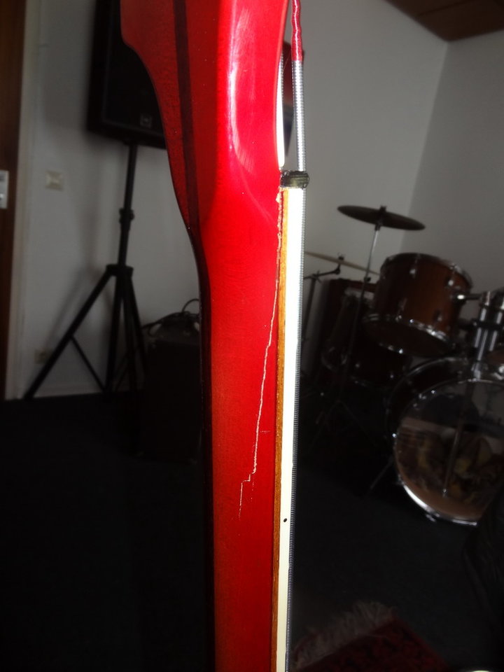

Das kann ohne großen Aufwand repariert werden!
Saiten ab, Bruch aufhebeln, Weißleim zwischen, Saiten wieder drauf und mit dem Saitenzug Druck auf die Leimfuge ausüben.
Überschüssigen Leim sofort mit nem nassen Tuch entfernen. 24 Stunden trocknen lassen, fertig!
So habe ich das damals auch gemacht, hält wunderbar und war fast nicht zu sehen... :-) 8D
Reaktionen: Schrotty
  • #31.714
Ich hätte da Sorgen, dass der Weißleim im Spannstabkanal Nasen bildet oder sonstigen Unfug treibt. Dass der Leim das grundsätzlich hält, ist kein Thema, eher eben, dass da ein Twist reinkommt oder eben der Leim nach innen gepresst wird. Wenn aber der Kollege @allerbest die Erfahrung gemacht hat, dass die Saiten den Hals mit ausreichend Druck im richtigen Winkel zusammenbringen…
Aber mal so logisch betrachtet, müsste dann nicht der Riss jetzt schon zusammengepresst sein?!:gruebel:
Der Leim hält halt dummerweise auch vertwistete Stücke sehr gut zusammen.

Kenne leider nur in USA entsprechende Profis (Paul Wiczinsky...), aber soviel ich weiß wird das nicht mit Holzleim verklebt. Die Truss Rods kann man vorher entfernen und die Führungen vom Klebstoff reinigen (Pfeifenreiniger).
  • #31.717
Aber dann doch nicht mit der „Saiten ziehen das hin“-Methode?! Also, wenn es meiner wäre, würde ich ihn zum Profi bringen. Und ich denke auch, dass das ja die Haftpflicht zahlen sollte.

- erstmal die Saiten entspannen
- der Übeltäter muss abklären, ob seine Haftpflicht das zahlt (normalerweise ja)
- wenn nicht, soll er das gefälligst selbst berappen
- dann auf jeden Fall einen Profi ranlassen
Ich hab einen EB3 mit repariertem Halsbruch (an gleicher Stelle). Das sieht und spürt man nur, wenn man es weiß.
