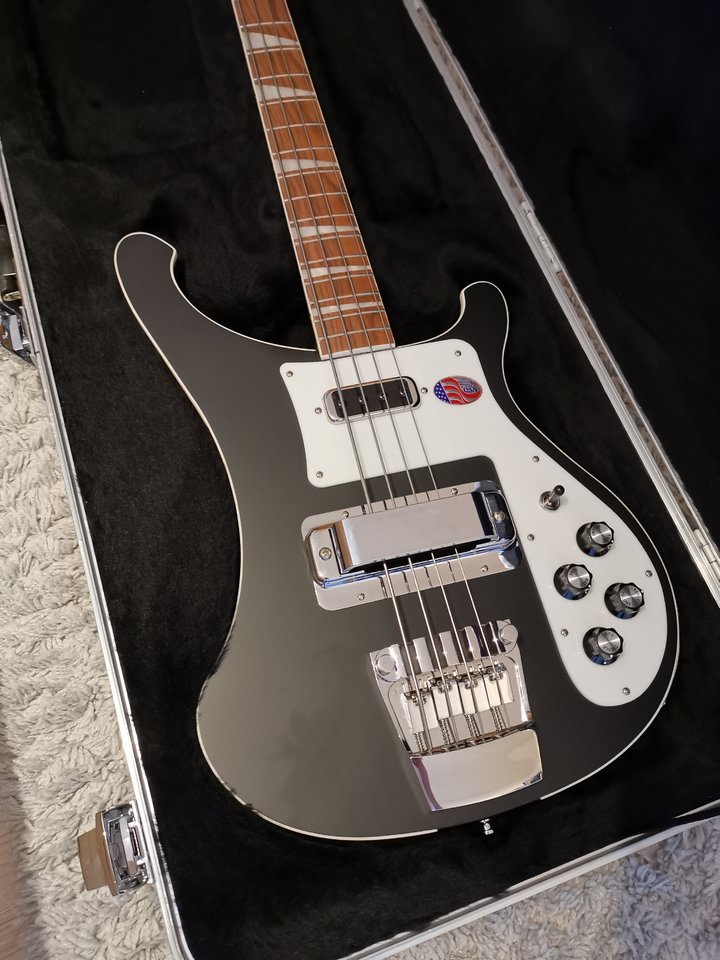

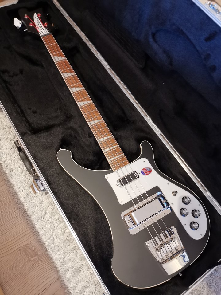

  • #31.982
Du hast jetzt einen Rick ?
Herzliche Glückwünsche .
Gibt es auch schon Bilderchen ? :-)
Klar, kein Foto, kein Bass. Wir hatten ja schon hin- und her geschrieben und eigentlich wollte ich auf jeden Fall keinen Rick in schwarz doch dann war er heute da und der Klang genial.

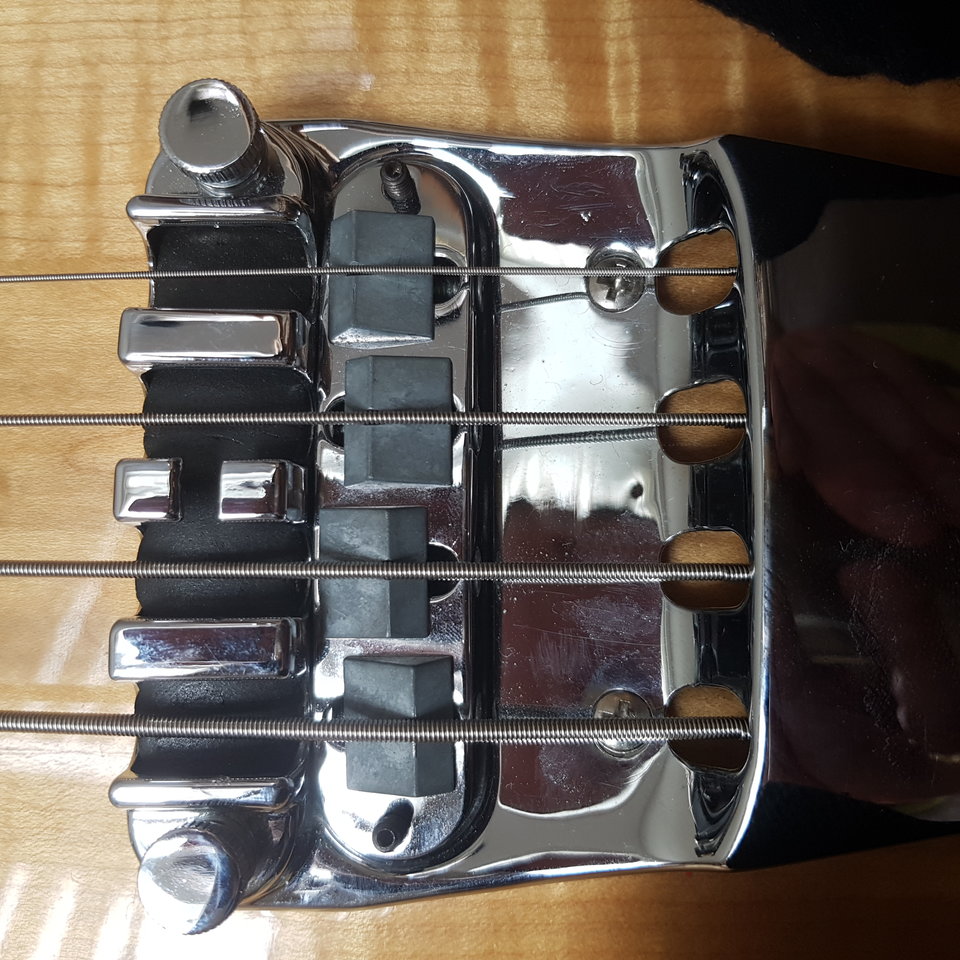

  • #31.985
Hallo liebe Kollegen,
Hat jemand Tips für mich bzgl. der Bridge für den 4001?
Mein Problem, wie so oft, ist das Wegkippen der Bridge bei höheren Einstellungen. Meine Sattelreiter wurden mehrfach gekerbt und vor allem die A-Saite liegt recht tief in Reiter. Daher müsste ich das ganze recht weit hochfahren, was wiederum zum abkippen führt, da die Bridge ja nur auf den Madenschrauben aufliegt.
Meine aktuelle Lösung ist eine Unterlegscheibe, die die Bridge gerade hält. Allerdings ist die A-Saite immer noch einen Tacken zu tief, durch die tiefere Kerbung. Bei harten Anschlag mit Pleck schnarrt es hier.
Was ich noch habe, sind neue Böckchen, die ich allerdings noch kerben müsste. Hat das schonmal jemand gemacht und kann mir ein paar Tips dazu geben? Würde ich mir handwerklich zutrauen, bräuchte allerdings ein paar Infos dazu, bevor ich mir die Dinger versaue und nachher soweit wie vorher bin. Man findet immer nur Anleitungen zum Sattel Kerben...
Besser vielleicht wäre eine komplette Replacement Bridge. Wichtig wäre mir, dass die Saiten einzeln einstellbar sind und der Steg als Ganzes nicht nur auf den Madenschrauben aufliegt (und damit zum abkippen neigt).
Es gibt ja die Hipshot, die ich allerdings im Moment nirgendwo bei Thomann und co. finde. Kennt hier jemand eine gute Quelle oder möchte vielleicht sogar eine verkaufen?
Cool wäre natürlich auch die neue Rickenbacker Bridge, für die man allerdings laut Einbauanleitung neue Löcher bohren muss. Hat das schonmal jemand nachgerüstet und kann was dazu sagen?
Viele Fragen, ich weiß aber merci schonmal vorab😉

  • #31.986
Die Hipshot gibt's zuhauf bei Ebay mit Versand aus Trumpistan für ca 150 Euro. Zoll angeblich inklusive.
Ansonsten etwas dichter dran hier in UK: https://www.btnmusic.co.uk/product/hipshot-rickenbacker-replacement-bridge/
Da allerdings mit 8 Wochen Lieferzeit.
Wenn du bei Hipshot direkt bestellst, wird's etwas teurer: 185 für die Messingvariante im Chromfinish. Dann haste aber auch garantiert ein Originalteil und n verlässlichen Kundenservice.

Ja die Dinger aus USA oder UK zu bestellen wollte ich gerne vermeiden. Zeitweise gab es die ja mal bei Thomann, jetzt wohl leider nicht mehr.

Hast Du mal ein Bild,von Deiner Brücke ?
Wenn die meißten Sattel zu weit nach hinten stehen,kippt die Brücke nämlich auch nach hinten.
Also ideal,wäre ungefähr so.

Wobei man schon sagen muß, daß das eine ziemliche Sch...konstruktion ist...:-/
Ich hatte beim 4001 den Brückeneinsatz satt aufliegen (Madenschrauben ohne Funktion) und beim 4003 den Einsatz "geshimmt", also mittels unterlegen von irgendwas hartem, dünnen (weiß nicht mehr, was) auf die richtige Höhe gebracht, damit alles satt aufliegt. Da man ja zumindest beim 4001 den Hals nicht alle naslang verstellt lohnt es sich imho, sich einmal die Mühe zu machen.

Kann heute Abend mal ein Bild machen. Ich muss halt die Sättel recht weit Richtung Außenkante stellen, damit es mit der Bundreinheit hinhaut. Die E-Saite ist dabei quasi auf Anschlag, der Rest entsprechend ebenso weit am Rand. Eigentlich sitzt die gesamte Bridge zu weit außen, 0,5mm mehr Richtung Hals wären wohl ideal.
So habe ich es momentan auch gelöst. Mit Unterlegscheiben. Wenn die Saiten jetzt einzeln verstellbar wären und die A-Saite einen Tick höher könnte, wäre es auch OK. Vielleicht versuche ich erstmal, mir einen Reiter für die A-Saite zu Kerben. Habe vier davon, also auch vier Versuche, es hinzubekommen;)

Habe noch ein altes Bild auf dem Handy gefunden. Die Reiter von A, D und G Saite sind mittlerweile anders herum drin, was aber auf das Kippen keinen Einfluss hat.

Hey Uwe,
wenn du eine gute Quelle für die Hipshot Brücke suchst, schau mal hier rein
http://egilegorbasses.com/egilegorbassesshop/en/
Ich hab mir kürzlich einen der letzten 4003 in Midnight Blue von einem Händler gekauft. Die Originalbrücke wollte ich nach einer Stunde spielen nicht mehr. Bei Egilegor in Spanien ging das super dass, PayPal ohne anmelden, und das Ding war in zwei Tagen bei mir.
