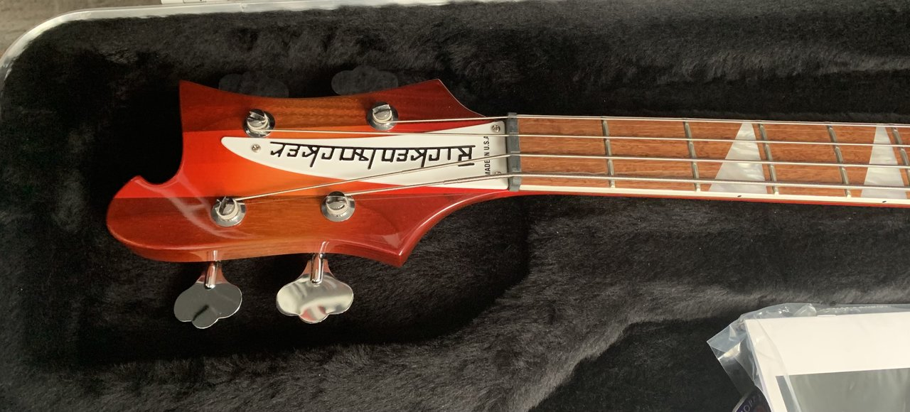

Hallo zusammen, ich habe es getan. Nach zwei Jahrzehnten ist bei mir ein neuer Rick eingezogen. Und wie geil der Bass ist... Das musste ich einfach mal loswerden. Gruß Klaus

  • #32.251
Uuh, ein AC! Seeeehr schick! :prost:
Reaktionen: Der Steff, Bassman135 und ToolDozer
  • #32.253
:cheer:WOW! Passend zur Polsterfarbe!!!:claphands:
