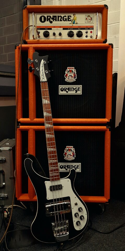

by the way:
no Pic, no Rick! |)
Reaktionen: ElectricMorus, Bassologe und Hicetea
  • #33.207
by the way:
no Pic, no Rick! |)
bittesehr:
Reaktionen: ElectricMorus, TomW, Hicetea und 4 andere
  • #33.208
Boah... sehr schön, danke und die Schrankwand dahinter... sabber...
Reaktionen: indian66 und anbra
