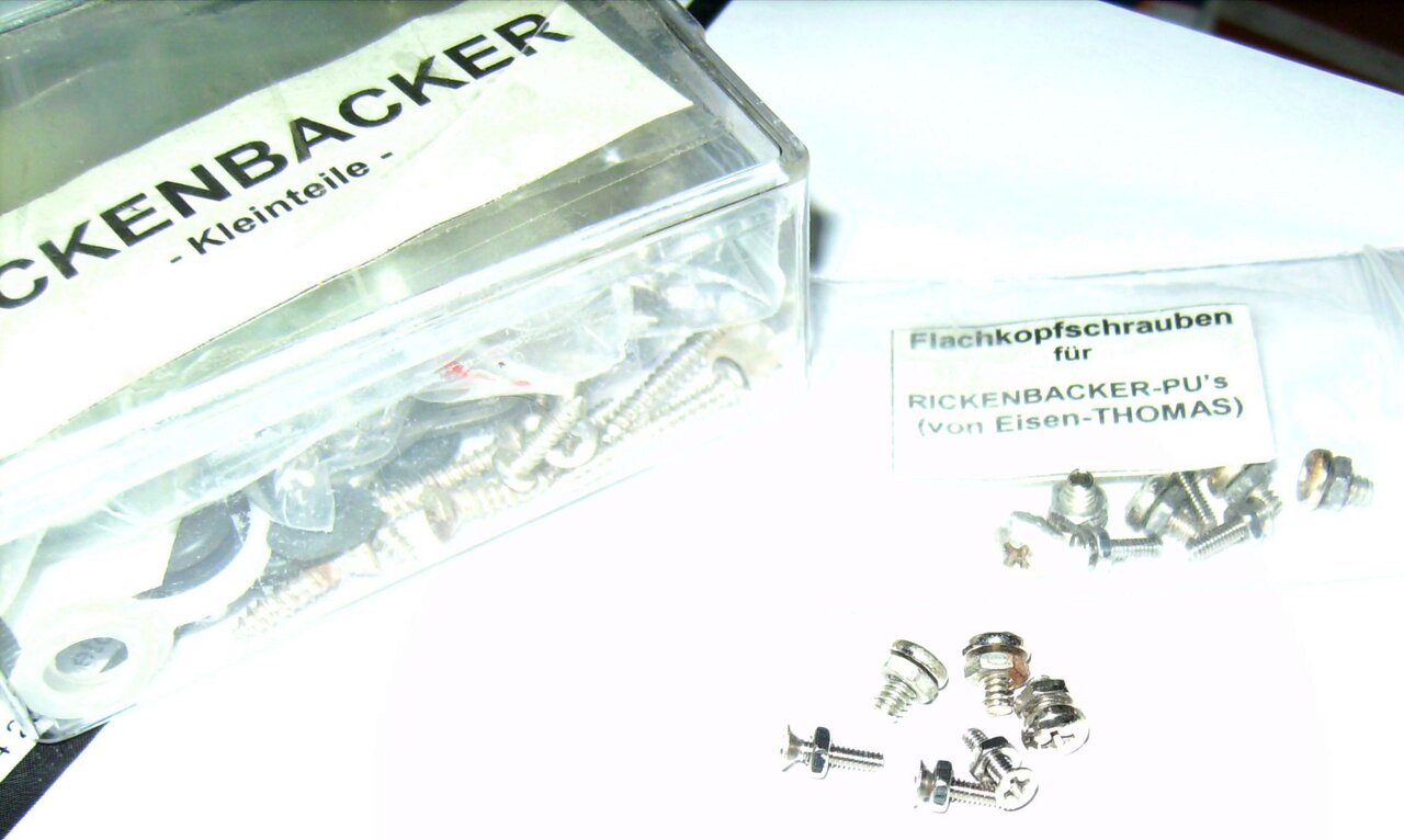

  • #33.435
@Uwe 65: ach ja, das hab' ich ganz und gar vergessen. Rick-Entusiasten haben beim Neck-PU die vier Befestigungsschrauben (mit relativ hohem Kopf - ca. 4 mm) gegen Flachkopfschrauben (auf anhängendem Foto kann man dies gut erkennen) ersetzt und damit nochmals ca. 3 mm "gewonnen" und den Neck-PU damit wesentlich näher an die Saiten herangebracht/lauter gemacht. Das hab' ich bei all meinen 4001'ern/4003'ern so gehändelt und damit die Lautstärke zwischen dem Bridge- und dem Neck-PU nahezu angeglichen und damit beim PU-Wechsel (mit dem Toggle-Switch) Lautstärkeunterschiede vermeiden können. War auch wesentlich angenehmer in der Mittelstellung beim "Mischen"....
