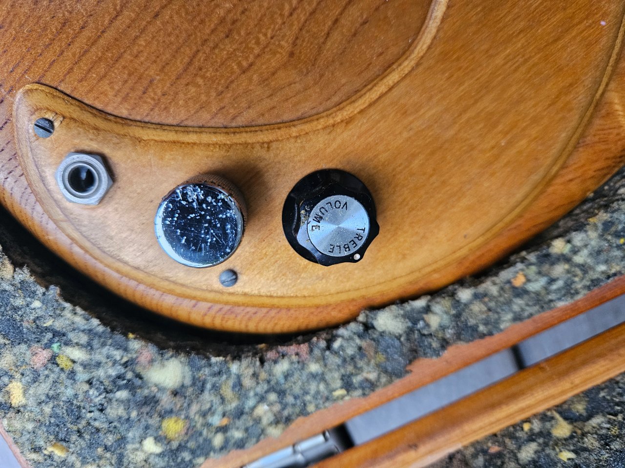

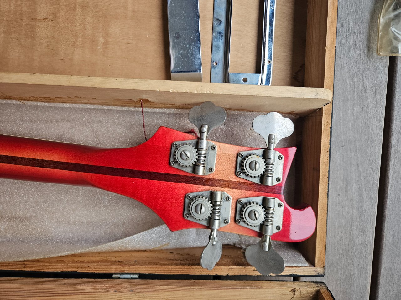

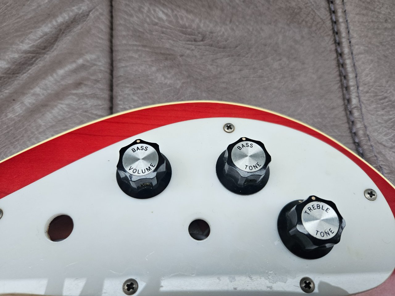

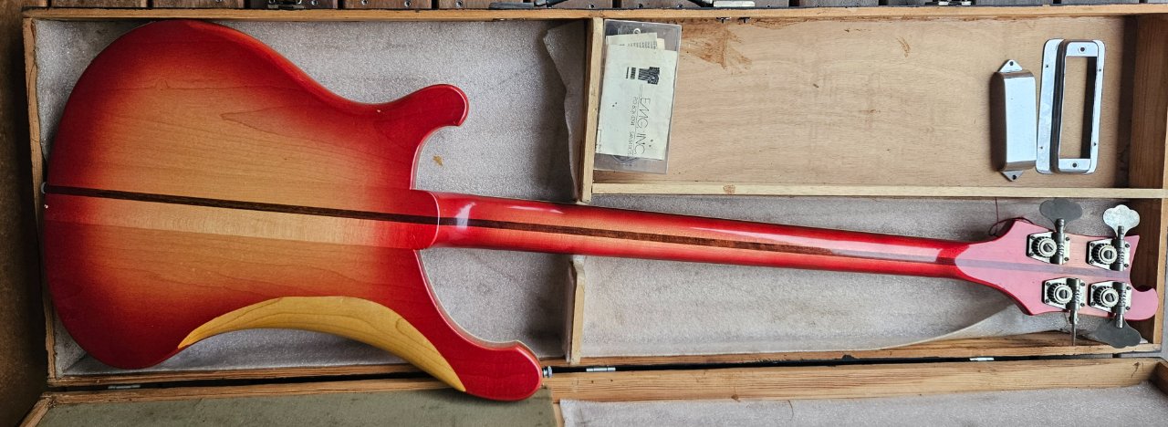

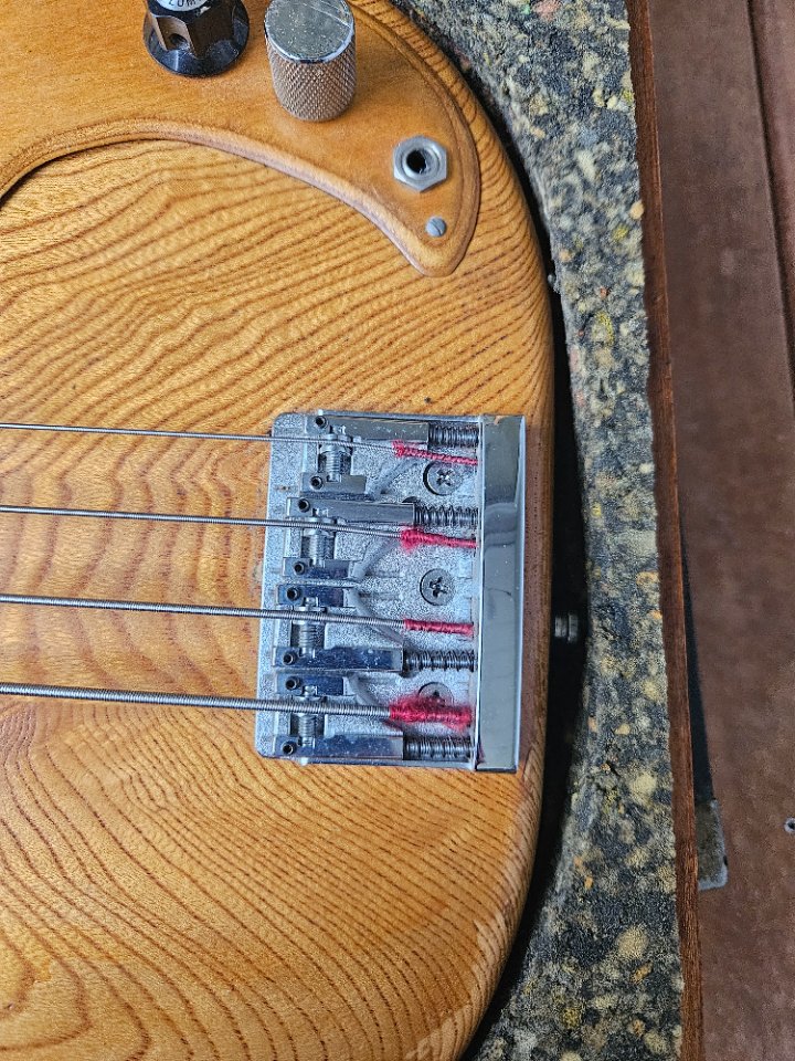

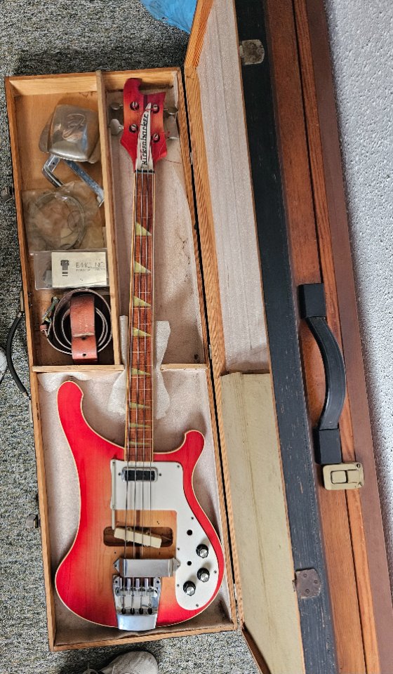

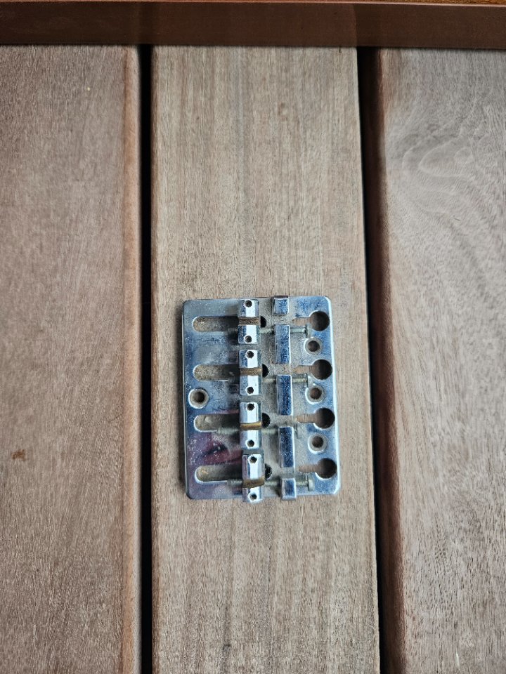

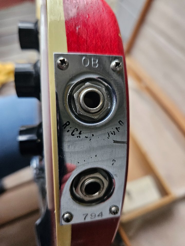

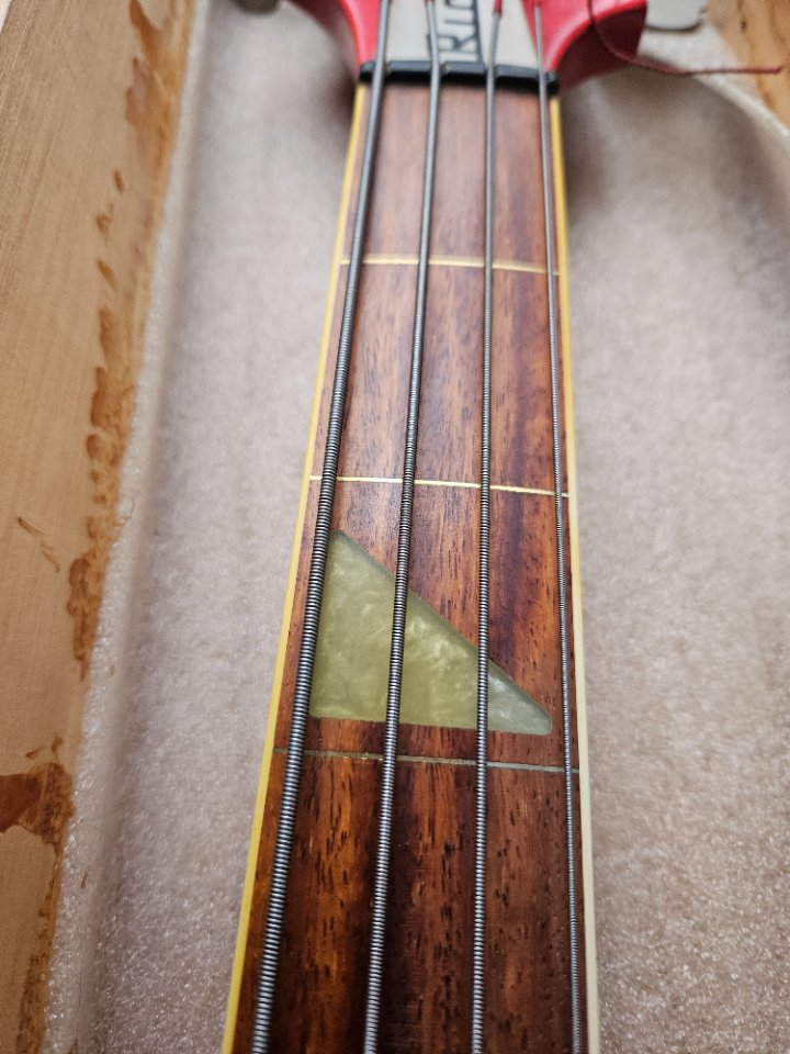

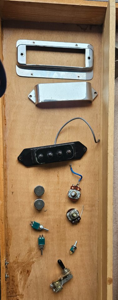

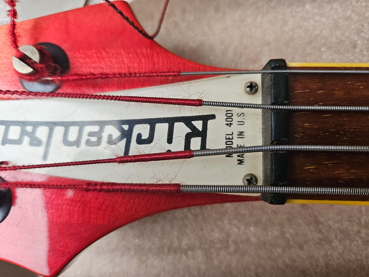

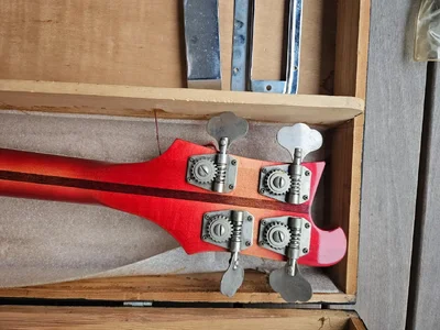

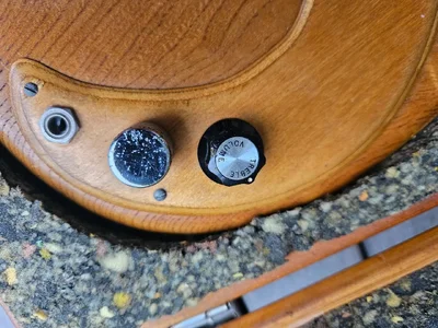

Hallöchen,
Bin unerwartet an folgendes gutes Stück gekommen und habe leider keine Ahnung.
Er ist wohl ein wenig verbastelt.
In einem zweiten Selbstbau scheint auch was verbaut zu sein.
Bin aus Berlin, hat jemand eine Ahnung wer auch hier mit sowas auskennt?
Liebe Grüße

Gut ist, dass alles da zu sein scheint (PU, Potis, Bügel). Lässt sich also vermutlich wiederherstellen. Nicht so gut ist das selbstgemachte Shaping und die "fretless-isierung". Wie ist das gemacht? Sieht fast so aus, als seien die Bünde runtergeschliffen?! Auf dem Foto erkennt man das nicht so gut. Jedenfalls mindern die o.g. Punkte den Wert deutlich... dazu kommt, das die Restaurierung (v.a. die Bünde und die anschließende Lackierung) auch Geld kosten werden.
Wenn du ihn nur zu Geld machen willst ist es fraglich, ob es wirtschaftlich sinnvoll ist, ihn restaurieren zu lassen und dann zu verkaufen. Vermutlich fährst du im "as is"-Zustand besser. V.a. müsstest du ersrmal einen Gitarrenbauer finden, der sich mit Rics auskennt.
Wichtig wäre noch zu wissen, ob der Hals in Ordnung ist, da die Ric 4001-Trussrods speziell sind und nicht weinge über die Jahrzehnte mal falsch behandet wurden und dadurch das Griffbrett in dne ersten Bünden vom Hals gehebelt wurde.
Ein Ric-Spezi aus Berlin wäre für die erste Inaugenscheinnahme schon gut...
Weiß aber grad nicht, ob wir hier einen solchen haben...:gruebel:
Reaktionen: meisenknoedel und Kralli
  • #33.714
Wo siehst du das?
Das "Entgräten" scheint gut gemacht worden zu sein. (Gab's doch auch in Serie, vero?)
Die Vorbesitzer scheinen aber nicht eben pfleglich mit dem Instrument umgegangen zu sein, dieser Ric braucht definitiv eine gute Portion "tender loving care", um wieder zu strahlen.

Was möchtest Du denn gern konkret wissen?
Ursprünglich sollte er einfach verkauft werden.
Sollte man ihn dazu erst restaurieren oder ihn lieber so verkaufen?
Kann ich als Laie sehen ob der Hals ok ist?
Wo verkauft man ihn am besten und was für einen ungefähren Wert hat er?
Als Laie kann einem.ja viel erzählt werden.
Anfänglich habe ich einfach nur den Namen gegoogelt, mittlerweile finde ich das Thema so spannend 😀
Und lerne gerade immer mehr über Bässe und ihren Aufbau

Wenn ich Interessent wäre, wäre es mir mir bei einem Bass mit durchgehendem Hals absolut wichtig, dass Halsstab/Halswinkel und alles andere, was mit dem Hals zu tun hat, okay ist. Das andere (PUs/Bünde) lässt sich regeln und ist am Ende ne Preisfrage. Ob du die Bünde selbst machen lassen willst oder das dem Käufer überlässt, finde ich eher Nebensache. Das Halsthema am besten abchecken lassen beim Instrumentenbauer. Dieser sollte (wie die Kollegen richtig anmerken) nicht zum ersten Mal einen Rick auf dem Tisch liegen haben. Sowas sollte in Berlin aber irgendwie klappen.
