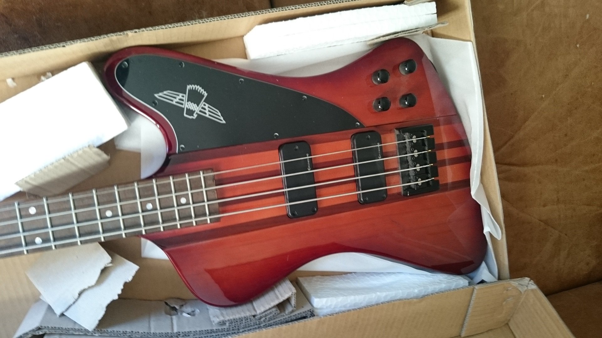

So, ich hab jetzt die Babicz-Bridge und die Gotoh-Tuner in chrom (von @TheBug - danke!) auf dem weißen Thunderbird. Fehlen noch die Pickups von Häussel und die Saitenhalter von ETS (hopp hopp @Fledermaus :D). Gurthalter sind auch schon da, die werden aber versenkt montiert - die Löcher bohre ich dann bei der Endmontage.
Hach, der wird so cool :-)

Den Gurtpin an die Halsplatte zu versetzen ist bei den Epis eigentlich DIE Standardmaßnahme. Machen! :-) Loch ist da ja eh schon vorhanden, einfach eine der Schrauben der Halsplatte ersetzen.
irgendwie hab ich häufiger das gefühl, daß diese kopflastigkeitsgeschichte bei den birds ein eigenartiges märchen ist. el rabbino hat mir das bei seinem mal vorgeführt, der pendelte sich einwandfrei in der waagerechten ein, meiner ebenfalls. sollten das sonderfälle sein?
Kleiner Appetitanreger :-)
schick. bei mir gibt es solche in den body geleimten schraubhülsen, die etwa einen millimeter aus dem body raus stehen. das sieht jetzt so aus, als ob die "full contact hardware" ihren kontakt ausschließlich zu diesen hülsen herstellt und nicht zum eigentlichen body. ist das so?
Korrekt :-) Full contact heißen die bei Babicz ja alle... hier nicht so ganz passend :D

So sieht das dann aus:
Zur Sicherheit gerade noch mal die Bridge abgebaut: Weder in der Bridge selbst noch in der Shim plate sind Aussparungen für die Bushings. Hätte ja sein können, dass ich die eiskalt übersehen und falschrum montiert habe, aber ne. Gehört wohl so.

Um mich noch mal selbst zu zitieren: Wenn ich mir den 2015er Gibson anschaue hat die Bridge dort tatsächlich vollen Kontakt zum Holz: https://www.session.de/out/pictures/master/product/7/Gibson_Thunderbird_Bass2015_VS_6.jpg
Da scheinen also andere Hülsen im Body zu stecken. Ich hab mal bei Babicz angefragt, vielleicht können wir mir sagen wo man die bekommt.

Also mit den Tunern bin ich sehr zufrieden. Passt denn die Brücke vom Pro ohne neue Löcher in den "normalen" Epi Thunderbird?
Schwarz würde ich schon gerne bleiben. Sonst hätte ich zwecks der anderen Bridge schon längst ne PM geschrieben. Die finde ich nämlich richtig schick.
Zum Thema Kopflastigkeit: Mein Epi Thunderbird saust bis zum Boden, wenn ich den vorgesehen Gurtpin verwende. Bei der Anbringung an der Halsbesfestigung pendelt er sich in der Waagerechten oder leicht drüber ein. Also für mich sehr gut.

Ah, vielen Dank. Dann muss ich perspektivisch mal schauen, dass ich eine der anderen hier vorgestellten Bridges finde, die in die Aussparungen passen.
  • #236
Da passen nur die beiden hier schon genannten:
* Hipshot Supertone
* Babicz FCH 3-Point
Ohne Bohren oder sonstwas, einfach rein damit.
Die von Göldo müssten passen, sind jedenfalls M8-Gewinde und werden oft für Gibson-Gitarren benutzt. Ich nehme an, dass die dann auch auf den Bass passen:
Oh man, das Bild geht mir garnicht aus n Kopp. Ehrlich gesagt finde ich es garnicht schlimm dass die Full Contact keinen Full Contact hatt. Meine Hipshoot liefert schon ganz schön sustain. Aber ich bin mir nicht inmer ganz sicher ob ich das vom donnervogel wirklich will. Da wäre mir die Auflage auf den Buchsen garnicht ganz unrecht.
Ich habe nur umgerüstet um eine 3D Bridge zu haben. Außerdem ist das Orig. halt Praxisuntauglich beim einstellen.
