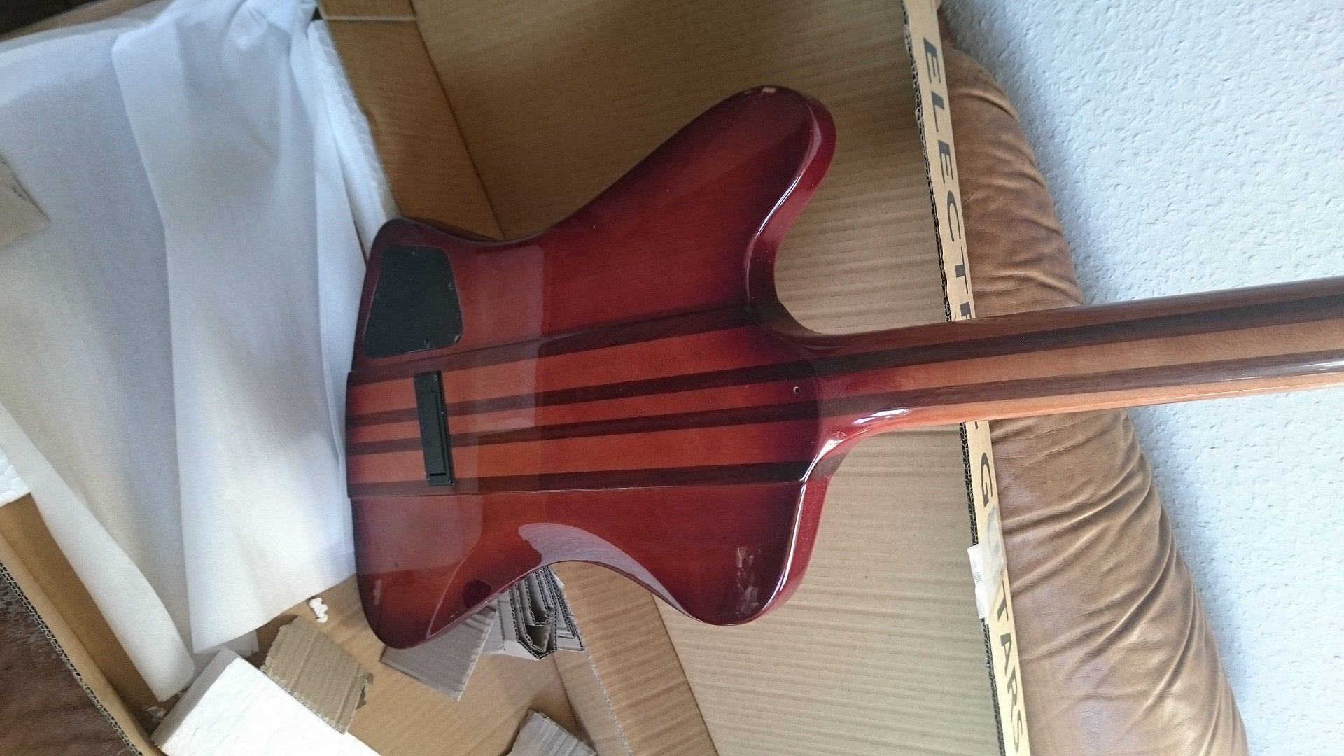

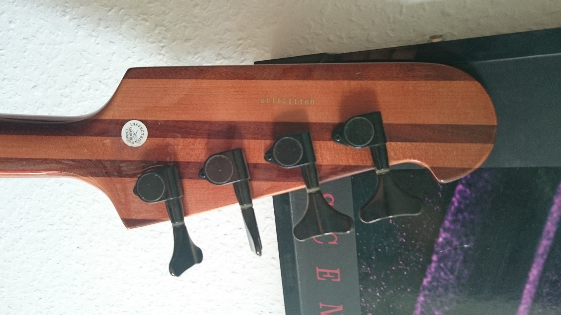

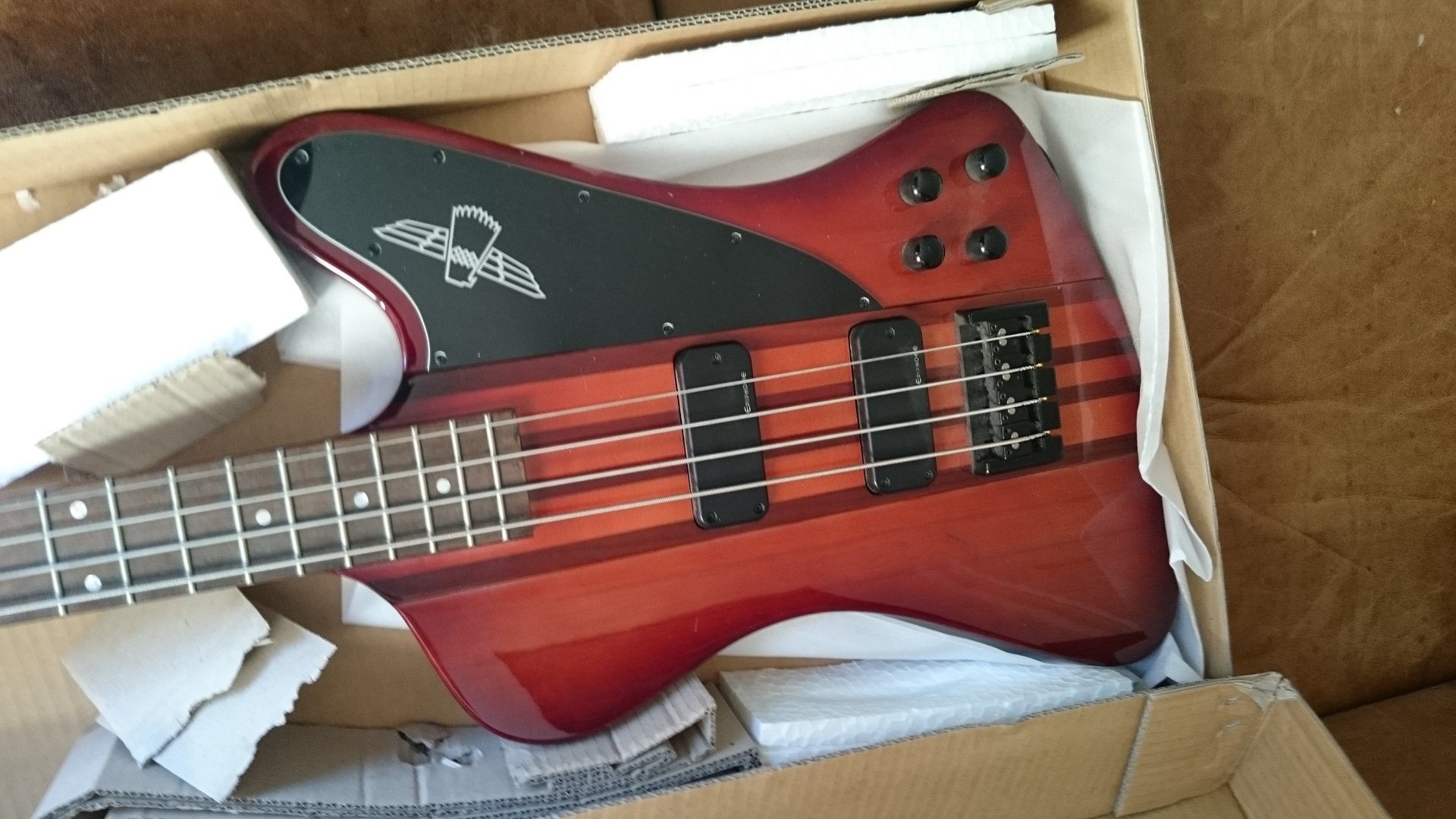

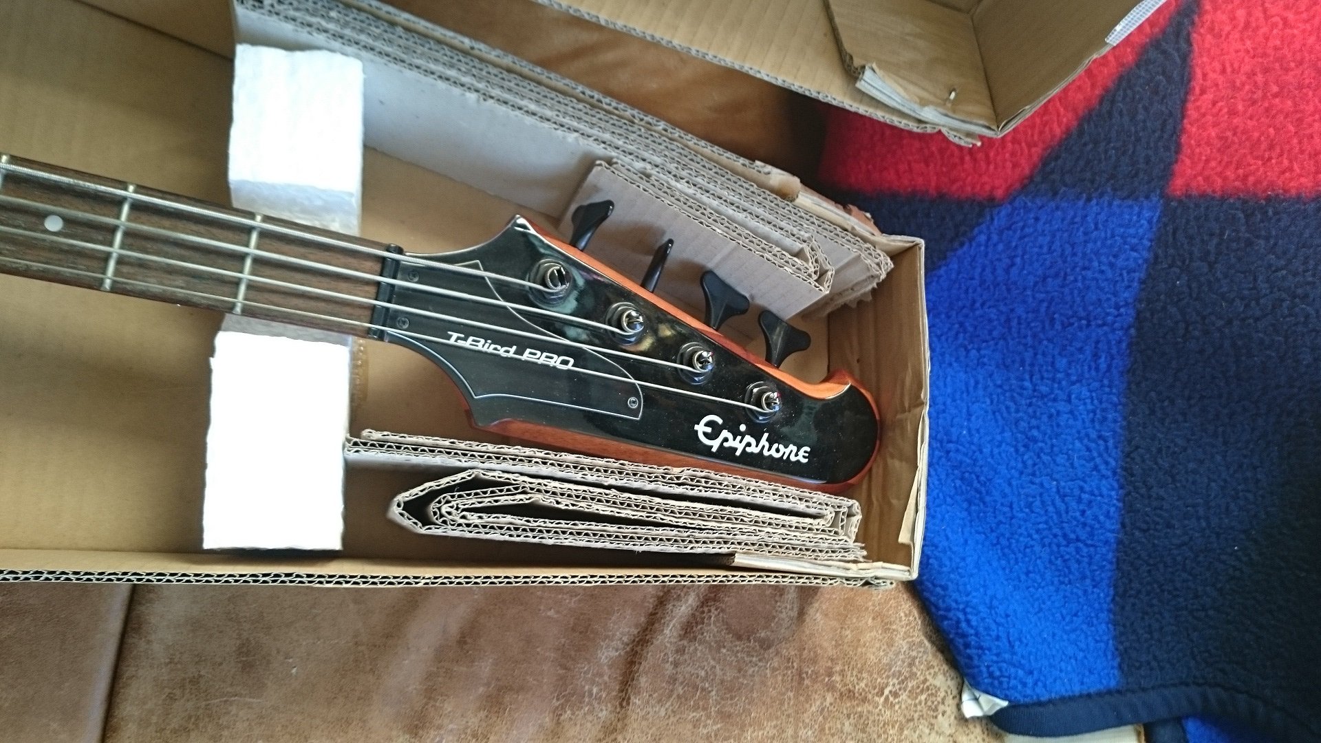

Ich habe jetzt einen Epiphone Thunderbird Pro (den aktiven) gekauft, auf den ersten Blick gefällt mir die Holzbasis sehr gut. Die Neck-Pickup-Position entspricht übrigens den 60s Thunderbird II (3 1/3" vom Griffbrett entfernt). Daher überlege ich das Ding auf single Pickup umzubauen. Passiv wird er eh und neuen Lack bekommt er auch.
Pickups bin ich mir noch nicht sicher, vllt. probiere ich wirklich nen Lipstick und stecke ihn in die Bird Chromkappe oder ich verbaue erstmal einen der beiden Duesenberg Bassbucker und gucke mal wie es klingt.

  • #184
Du bist doch handwerklich begabt, könntest dir ja eine Pickup-Halterung bauen, bei denen der Pickup erstmal oben über den Saiten hängt. Damit kannste die dann relativ einfach testen und vergleichen.
  • #185
das wäre eine Idee, ja.
Alternativ könnte ich den Pickup auch erstmal in die Fräsung setzen und festgaffern oder so :-D
  • #186
DAS wäre dann eher mein Vorgehen :D Pragmatisch, aber funktioniert :-) Ich hoffe meine Häussels kommen bald mit dem Rest der Hardware, ist wie warten auf den Weihnachtsmann.

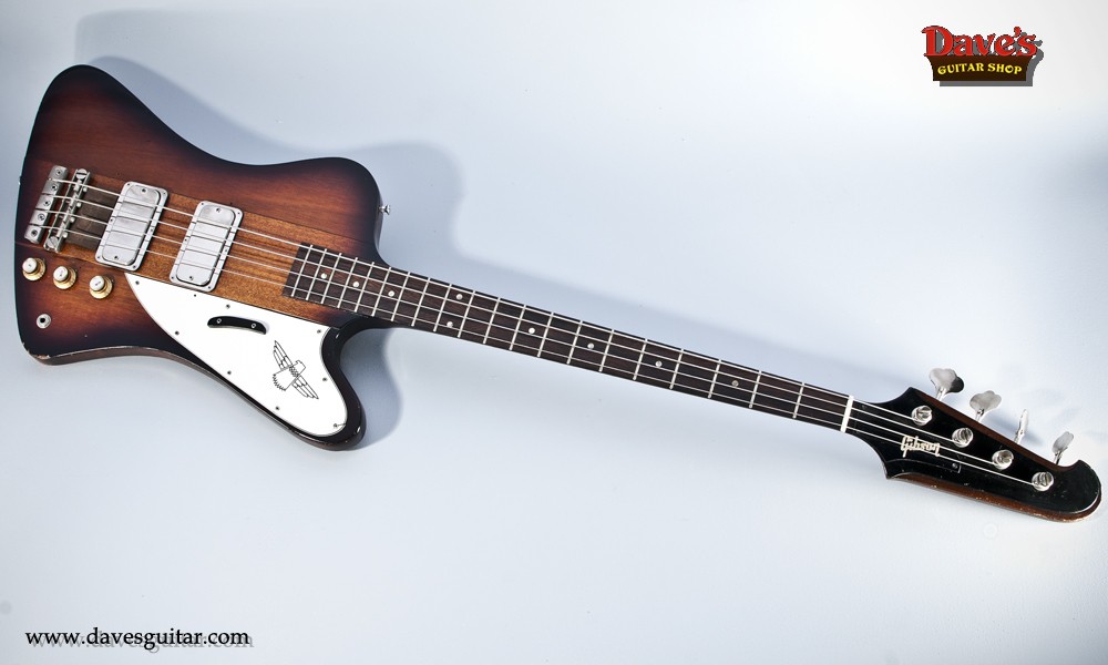

  • #191
Sowas hier meine ich
scheint zu passen...nur welche sind das?
  • #192
Kein Schimmer, da müsste man mal die Rückseite sehen. Bin grad unterwegs und kanns nicht vergleichen, eventuell hat der auf dem Bild auch noch die größere Kopfplatte von damals?

  • #196
OK. Dann die Elefantenohren...aber wer hilft mir jetzt weiter, welche da am besten zu verwenden sind...außerdem solls chrom sein.
Mach doch mal ein Foto deiner Mechaniken von hinten, dann erkennt man mehr. Danach sollte man dir dann auch relativ einfach sagen können welche passen.
  • #197
Jetzt sind Grover 144 verbaut, in schwarz. Bohrung ist wohl 14mm, wenn man den Angaben des Herstellers glauben darf.
Ich dachte, hier hätte vielleicht schon einmal jemand solche einen Umbau gemacht. Ich habe aber jetzt die Grovers in Chrom bestellt. Die sehen etwas eleganter aus als die ähnlichen schon vorgeschlagenen Schaller, auch wenn sie diesen tollen "Elefantenohrlook" nicht haben.
Mal sehen, wie die aussehen werden...
