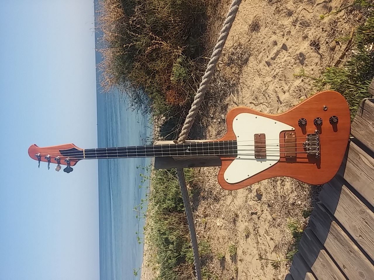

Hallo liebe Freunde des Non- reversed Donnervogels.
Nach einem dreiwöchigen Aufenthalt in Formentera bin ich nach fachkundiger Anweisung von Ekki Hoffmann nun stolzer Besitzer eines eigenhändig gebauten Vogels.
Für den Rückflug habe ich mir einen Koffer dafür bestellt, der allerdings nicht so richtig passt.
Daher wollte ich mal nach euren Erfahrungen mit Gigbags für den Non reversed Vogel fragen. Hat jemand eine Empfehlung?
Hier noch ein Bild von dem guten Stück:
Reaktionen: schepper, garde, alice d. und 7 andere
  • #726
Der Hals ist eingeleimt, wie beim Original. Die PUs sind selbst gewickelt.
An der Bridge sitzt ein Humbucker, der wie bei dem 2015er Thunderbird splittbar ist.
Wollte allerdings keine Schalter, daher ist die Höhenblende Push/pull.
Für den Hals wollte ich ursprünglich ebenfalls einen splittbaren HB. Geworden ist es dann aber ein Singlecoil mit extra fetten Magneten und dazu passendem Draht. Dieser humbuckt entsprechend mit dem gesplitteten HB an der Brücke.
Da ich nicht wirklich Ahnung vom PU- Bau habe, habe ich mich hier von Ekki beraten lassen und einfach geschildert, wie es klingen soll.
Das hat auch hervorragend funktioniert.
Der Hals PU ist genial, tief drückend aber klar definiert und ohne Mulm und Matsch. Selbst bei komplett zugedrehter Höhenblende bleibt das so.
Mit dem Steg HB kann man dann den Sound entsprechen etwas variieren, bis hin zu recht funkigen Sounds, wenn man ihm im Mix den Vorzug gibt oder auch alleine verwendet.
Also neben dem zu erwartenden drückenden Rocksound ist das Ding recht flexibel geworden ; )
Reaktionen: MrTommyGrowls

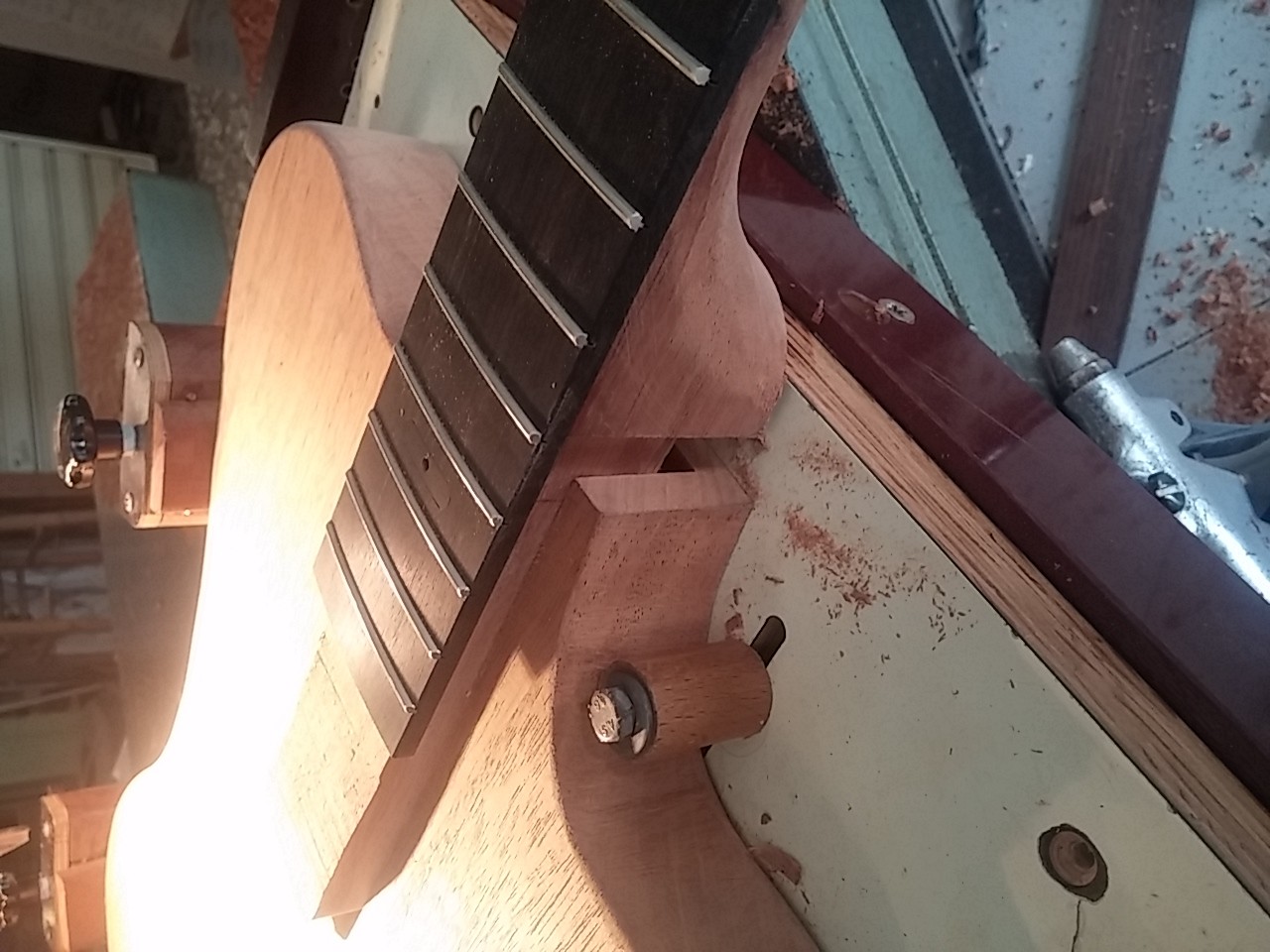

  • #727
Hier mal noch ein Hals-Bild im Rohzustand.
Reaktionen: Dad und uncool sam

Was mich bei der Non reverse Form etwas überrascht hat, ist der eigentlich irreführende Name : ) weder Korpus noch Kopfplatte sind einfach nur die umgedrehte Reverse Form, sondern etwas anders geschwungen. Eigentlich eigenständige Formen.
