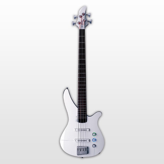

Moin,
eine Frage: Vor einiger Zeit hatte ich bei einem Bassicer Treffen einen weissen Yamaha Bass in der Hand. 5-Saiter, weiss, mit LED-Ringen um die Potis, einer Plastikabdeckung an der Kopfplatte und Klingen-PU, glaube ich.
Weiss jemand, was das für ein Bass ist?
...das war der Kollege @crystalgreen ... - ...ich glaube, er hat mittlerweile 3 davon...RBX irgendwas... - ...der vielzitierte"I-Bass" ebend...
Der Bass ist übrigens passiv - die vorgesehene Batterie wird nur für die Beleuchtung der Regler genutzt...
Reaktionen: crystalgreen
  • #1.028
Jenau, RBX A2-5 hieß der als Fünfer.
Reaktionen: crystalgreen und uncool sam
  • #1.029
Vor einiger Zeit hatte ich bei einem Bassicer Treffen einen weissen Yamaha Bass in der Hand. 5-Saiter, weiss, mit LED-Ringen um die Potis, einer Plastikabdeckung an der Kopfplatte und Klingen-PU, glaube ich. Weiss jemand, was das für ein Bass ist?
Das war in Ascheberg bei @Mad Jazz Morales. Ich hatte meinen Yamaha RBX 5A2 dabei, dessen ziemlich eckige Korpuskanten abgerundet worden sind.
das war der Kollege @crystalgreen ... - ...ich glaube, er hat mittlerweile 3 davon...RBX irgendwas... - ...der vielzitierte"I-Bass" ebend... Der Bass ist übrigens passiv - die vorgesehene Batterie wird nur für die Beleuchtung der Regler genutzt...
So ist es. Ich habe einen davon neu gekauft, selbst an den Kanten rundgeschliffen. Einen gebraucht erworbenen RBX 5A2 durch Michael Schillhof abrunden und lackieren lassen, als Ersatzbass. Und einen dritten gebraucht Gekauften dort entbundieren und abrunden lassen.

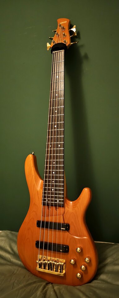

Heute gab es einen Familienzuwachs.... :)

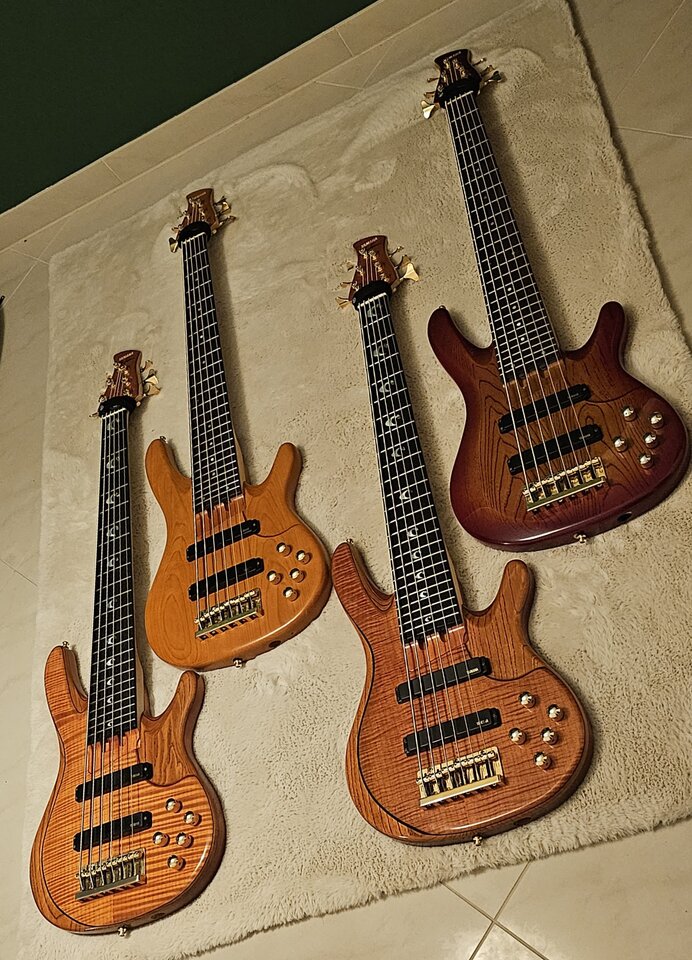

Wie man sieht, haben sie sich schon angefreundet... ;)
Reaktionen: victor9000, Metalfist, bassocksky und 11 andere
  • #1.033
Wie man sieht, haben sie sich schon angefreundet... ;-)
Tolle Gang :-) .
Hört man die Ahorn-Decken eigentlich bei den Pattis gegenüber den schlichteren Modellen raus, oder geht das im Grundrauschen der eh immer leichten Unterschiede unter?
  • #1.034
Tolle Gang :-) .
Ja, man hört einen Unterschied.
Erstmal haben die JPs Ahorn/Erle/Esche/Ahorn-Decken mit Ebenholz-Zwischenlagen und der normale 6er massiv Esche und die JPs wiegen gut 500g mehr (5,3kg zu 4,8kg).
Resultat: die JPs klingen straffer, direkter, aggressiver mit noch festerem Ton. Das sind jetzt keine Riesenwelten , aber doch spürbar und auch hörbar. Auch wenn beide Modelle ganz klar denselben Ton-Charakter haben und sehr ähnlich klingen.
Die JPs klingen noch etwas "teurer". Die normalen 6er sind aber so auch hochwertig, das sie den JP auch gut mal ersetzen können.

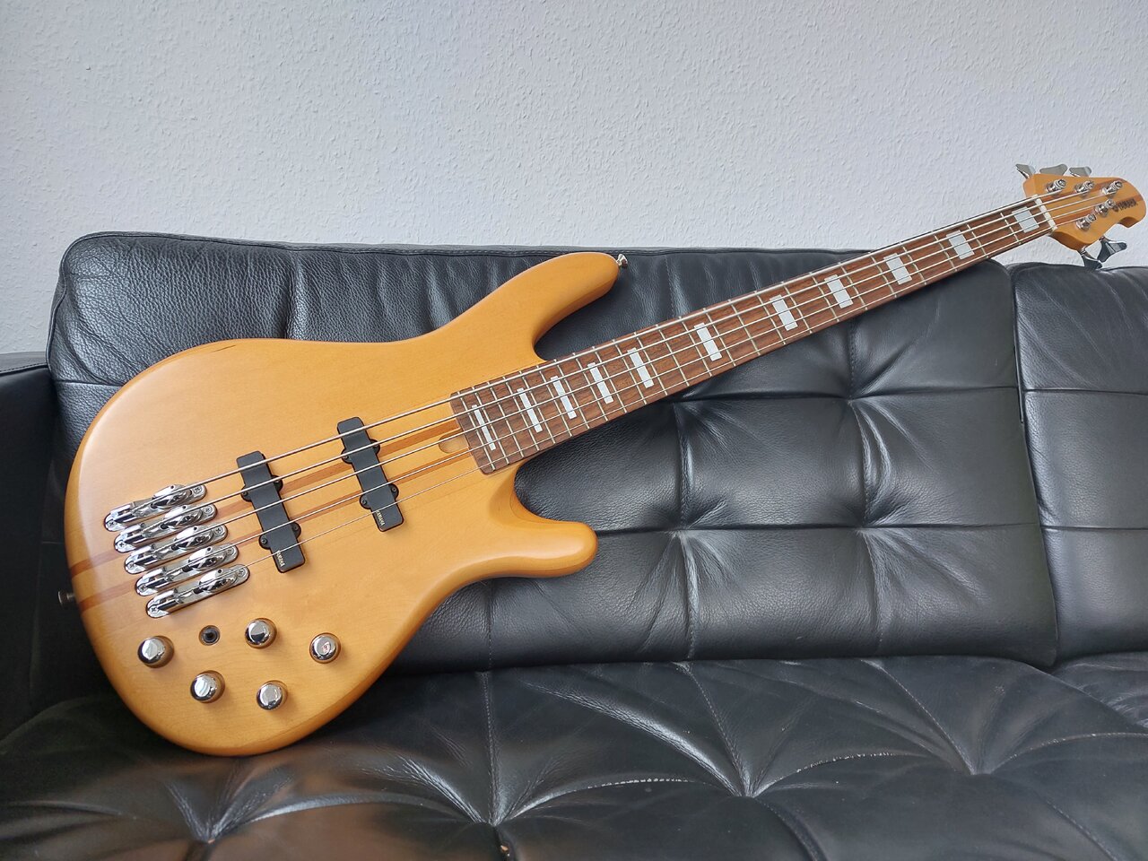

  • #1.037
Die lange Erklärung:
Der Yamaha war mein erster höherwertiger Bass, den ich sehr schätze. Die Bespielbarkeit und die Qualität sind erste Sahne.
ABER für die Musik die ich mache, ist er zu zahm. Habe schon mehrere Zerren probiert, andere Tonabnehmer, etc. Das beste Ergebnis habe ich jetzt mit dem EMG JX und 18V und würde nun gerne mal die OEM Elektronik und PUs ausreizen, wenns halt geht.
Von dem Batteriebetrieb möchte ich auf jedenfall weg.
Verkaufen ist keine Option (Preisverfall, Emotion), und außerdem geht von der Stange für mich eh nicht (Bastler und so...).
Wenn die OEM Elektronik keine 18V kann, werde ich mir wohl einen zweiten EMG besorgen und die Elektronik dementsprechend, auch mit EMG, komplettieren.
Die Frage ist, was die höhere Versorgungsspannung für einen Vorteil bringen soll?!? Mehr Headroom? Weniger Rauschen? Mehr Pegel?
Alles Dinge, die man im Prinzip mit höherer Versorgungsspannung hinbekommt, aber nicht pauschal einfach dadurch, daß man sie erhöht.
Die Versorgungsspannung ist kein unabhängiger Parameter, der bestimmte Eigenschaften in andere Konfigurationen/Kombinationen mitbringt.
Nur aus Interesse, was stört am Batteriebetrieb? Ich hab inzwischen 4xaktiv am Start, und das einzige Risiko das ich bislang kennengelernt habe, ist daß die Batterien solange halten, daß ich vergesse, daß sie überhaupt da sind. Da ist das ganze Gelersch mit externem PS für mich völlig überflüssig.
