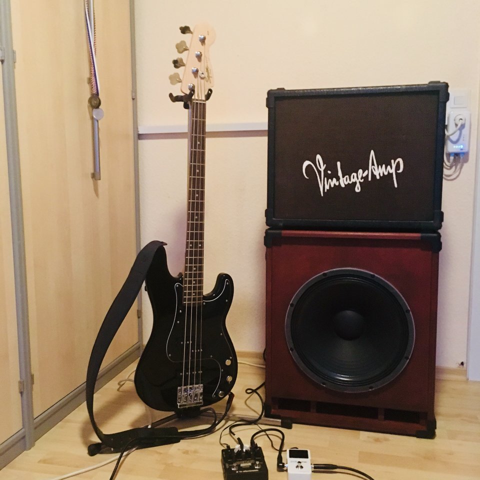

Meine TL606 ist gerade fertig geworden und hat den ersten Soundcheck hinter sich. Lasur ist dunkles Mahagoni. Speaker der Oberton 15L400. Beschläge von Adam Hall. Ich möchte noch einen cremefarbenen groben Lautsprecherbezug anbringen. Der PCL Vintage Amp passt perfekt darauf - auch wenn ich im Moment nur den aktiven Verstärker davon nutze. Davor hängen ein TC Spectradrive und ein TC Polytune 3 und mein Squier Affinity PJ. Für mich zum Wiedereinstieg reicht das erst mal :)

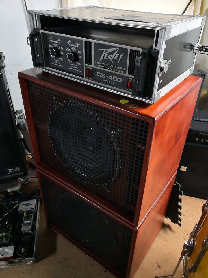

  • #428
IMG_20181009_132451.jpg IMG_20181006_210928.jpg IMG_20181008_000536.jpg IMG-20181004-WA0001.jpg IMG_20181011_095808.jpg IMG_20181011_101525.jpg
So,

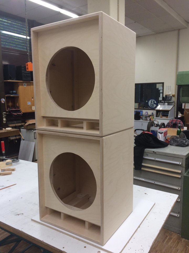

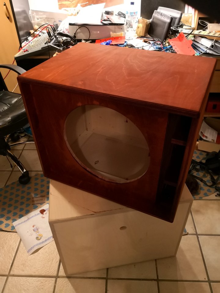

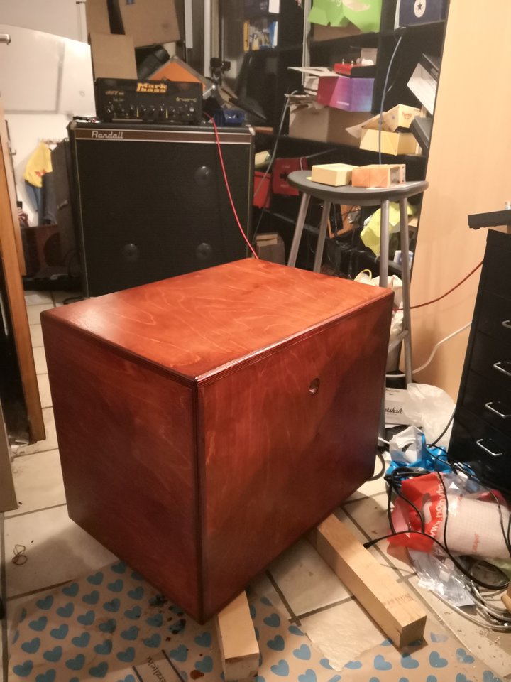

Ich hole diesen alten Thread mal wieder hervor, da ich mir in den letzten drei Wochen auch zwei so hübsche Kisten gebaut habe.
Der EV Builders Plan diente als Grundlage, gebaut wurde rundherum mit 18mm Birke Multiplex... Ich möchte ja auch weiter im Club der dicken Dinger bleiben :great:
Beim Zuschnitt und dem zusammenzimmern ist es natürlich hilfreich, mit einem Schreiner Meister befreundet zu sein ...daher an dieser Stelle ein dickes: Danke Stefan!
Die Boxen wurden anschließend mit Mahagoni Wasserbeize gebeizt und bisher 3x in seidenmatt klar lakiert.

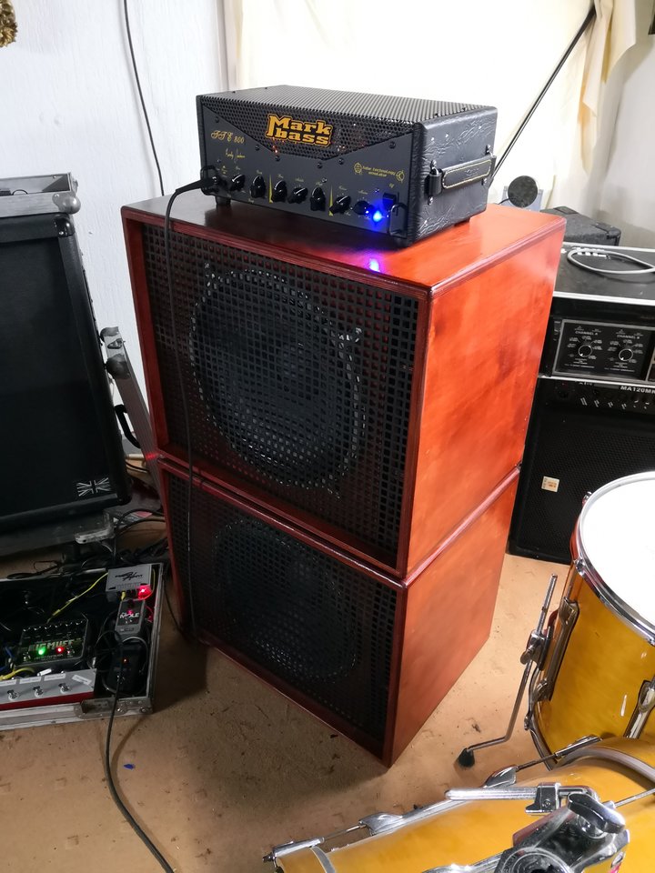

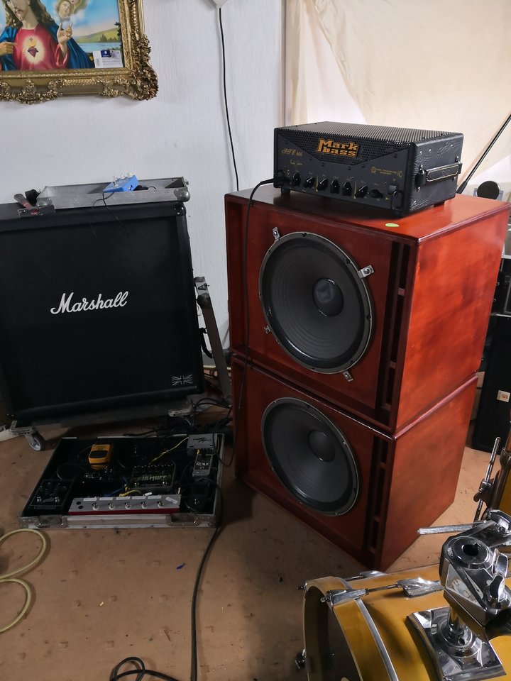

Die untere Box beherbergt einen EV15B, die obere einen EV15L. Zusammen ergibt das genau den oldschool Rock Sound, den ich so liebe :love:
Angetrieben werden die beiden zZt wahlweise von einem Aguilar Tone Hammer Preamp (ab nächster Woche mit einer Peavey Classic 50 / 50 Röhrenendstufe :rock:) oder einem Markbass TTE. Der TTE macht aber grade ein paar zicken, da werde ich noch im entsprechenden Forum was zu schreiben...
Und das coolste: Wenn es sein muss, passt alles zusammen in einen Kia Picanto:claphands:
Tja, was soll ich sagen, Boxen technisch bin ich grad GASfrei... :juhuu:
Wie im FMC Erfahrungs Thread schon geschrieben hat mein GASfrei leider nur ein halbes Jahr gedauert... Daher kann / können eine oder beide Boxen nun gehen...
Am besten klingen sie in Kombi zusammen (15L und 15B ) , aber auch einzeln sind die wirklich klasse!
Auf den Fotos ist noch die 15L mit einer Delle in der Staubkappe zu sehen dieser Speaker wurde getauscht beide zu verkaufenden Speaker sind in einwandfreiem Zustand!
Bei Interesse meldet euch bitte per PN :bier:

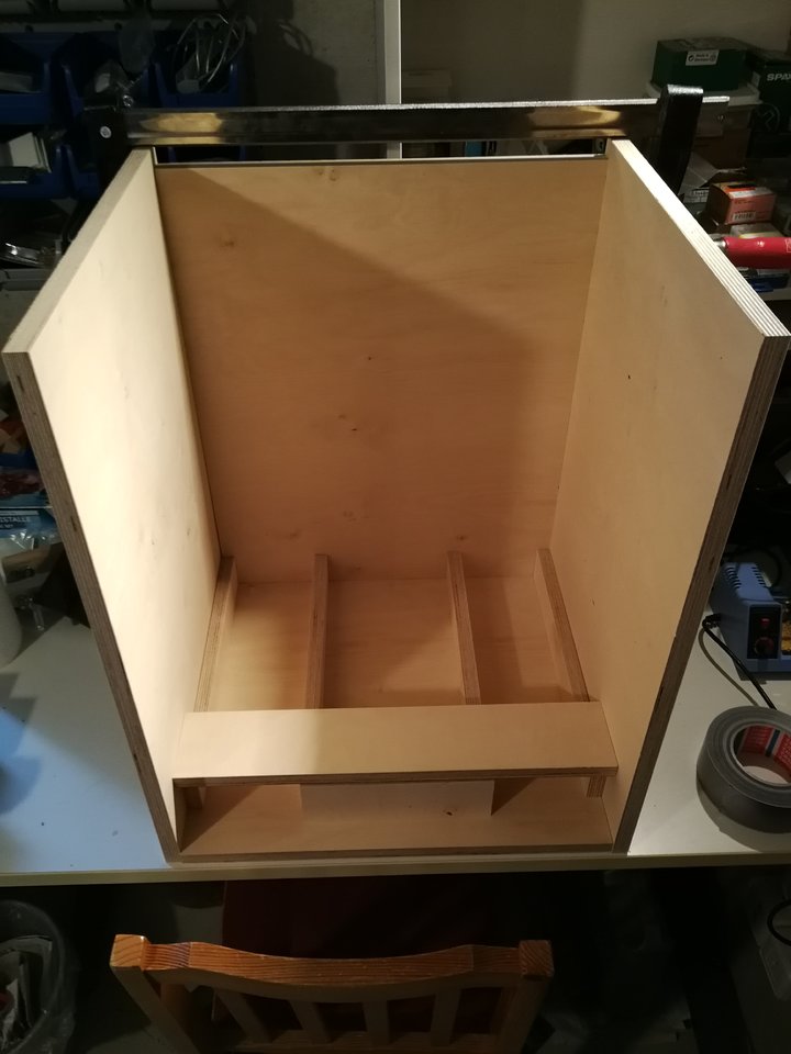

Dann will ich mich auch mal einer TL606 versuchen...
Bretter sind da und passen soweit. Wird aber mangels Zeit und Werkzeug wohl ein etwas längeres Projekt...

  • #436
Ist doch alles da, ich sehe Gaffa Tape und eine Schraubzwinge:great:
Bisschen Leim wär noch gut...
Reaktionen: OliB., Gast24869, Bassman135 und 3 andere
  • #437
😅 Keine Sorge, Leim ist da...
Will das Ding jedoch verdübeln und brauch noch ne Dübellehre. Ausserdem hab ich für die Ausschnitte nur ne billige Stichsäge da; eine Oberfräse wär nicht schlecht, auch für die Rundungen der Kanten. Nach dem Motto: "Wenns gut werden muss!". Mmmh, mal sehn... 🤔
