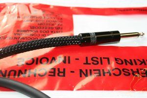

Ich check das mit den Kunststoffmänteln jetzt mal aus. Hier kostet der Meter ca. 0,80€ (je nach Farbe). Da kommt man mit dem Kabel selbst auf ca. 2€/m. Plus gescheite Stecker von Neutrik/Switchcraft/whatever. bleibt das dann auch bezahlbar - und "einzigartig".
EDIT:
Hab dort jetzt mal ein paar Muster bestellt. Diese Kunststoffgeschichte muss ich mir mal ankucken. =)
Reaktionen: Dr.Gore und dereinevogelda
  • #23
Der Textiler macht erst Kabel ab einer Gesamtlänge von 300m und da ist der Preis immer noch saftig. :rolleyes:
Die Muster sind natürlich schon da - DAS liebe ich an der Industrie. =) Der Schlauch selbst macht einen sehr guten Eindruck und wirkt überhaupt nicht billig.
Besonders um einem Kabel macht er sich sehr sehr gut.

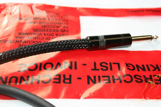

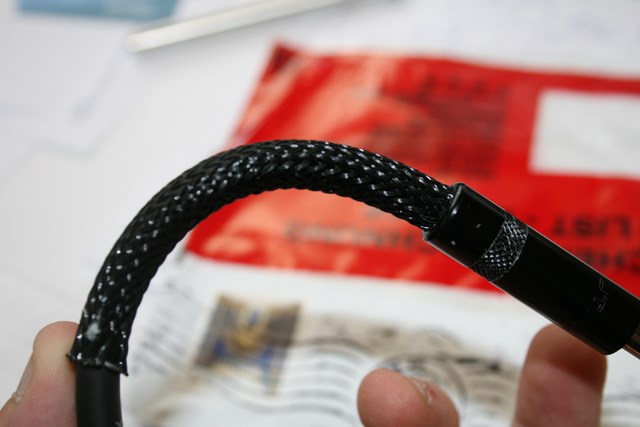

Ich hab das schwarze Muster jetzt mal auf ein Cordial CLS225 (2x2,5mm²) Lautsprecherkabel mit Klinkenstecker konfektioniert. Das sieht schonmal sehr ordentlich aus. Beim Biegen bilden sich keine Auswölbungen - der Geflechtschlauch liegt wie eine 2. Haut an.
Ich denke mal, dass das eine günstige Variante ist, seinem Kabel einen Hauch "HighEnd"-&"Customshop"-Feeling zu verpassen. Ich überlege ernsthaft mir ein paar Meter zuzulegen.
Hier ein paar Bilder:
Neutrik Stecker auf Cordial Leitung:
Hier nochmal gebogen - kaum "Beulen":

Ich habe mir Muster vom PTN (FlexoPET) und vom CCP (CleanCut) schicken lassen - jeweils 0.25&0.38inch (resp. 6,3mm&9,6mm). Du kannst beide verwenden.
Das Lautsprecherkabel, mit dem ich jetzt mal "experimentiert" habe hat einen Durchmesser von 6,3mm (wenn ich mich nicht vermessen habe :lechz:).
EDIT: Auf den Bildern sieht man die 9mm-Version - welche m.E. schon eng genug anliegt.
Mir persönlich gefällt die 6mm-Variante ein bisschen besser - jedoch hab ich beim 6mm-FlexoPET-Muster Probleme mit dem Konfektionieren gehabt. Durch den verschmolzenen Rand vom Schnitt lässt sich der Schlauch an den beiden Öffnungen nicht weiten ohne das die Verschmelzung bricht und dir das Gewebe franst. Die Clean-Cut-Version ist hier schon schicker...kostet aber ein bissle mehr und gibt´s nicht in "bunt".
