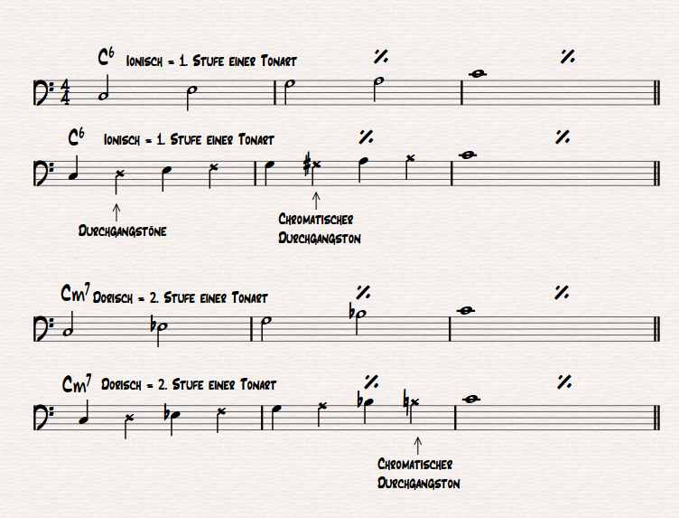

Meist spielt der Bass Grundton, Terz oder Quinte der aktuellen Harmonie. Dazu brauchst Du das Wissen um die Tonleitern nicht.
Wenn Du aber Walking Basslinien oder Achtelläufe spielen willst reichen diese Akkordtöne nicht mehr. Du brauchst sogenannte "Durchgangstöne" die Dich von einem Akkordton zum nächsten leiten. Diese "Durchgangstöne" sind meist "diatonisch", das heißt tonleitereigen - und zwar tonleitereigen zur aktuellen Tonleiter.
Beispiel:

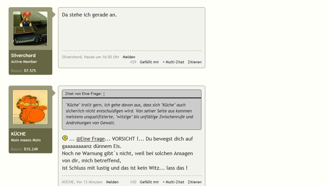

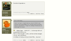

Gut, dann hast Du einen neuen erstellt und den alten gelöscht.
Reaktionen: Gast84849
  • #28
naja, da ist der Post komplett ohne den Anhang, ohne den ich meinen +1 nicht so gepostet hätte
