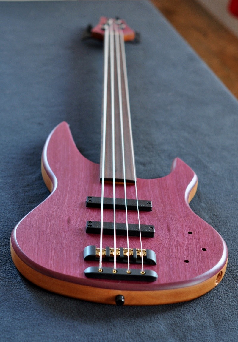

Grundierung vom Lila Terra ist fertig. Bin mir nicht sicher ob der matt oder hochglanz besser aussieht. Was meint ihr?

Ich bin ja eher für matt, aber bei dem Amaranth würde hochglanz glaube ich ganz gut aussehen oder seidenmatt.

ich glaube die Esche sieht hochglang besser aus und Amaranth matt MIST

Entscheidung steht: der Bass wird komplett matt

Ich hatte ja die letzten beiden in Hochglanz gemacht, aber matt kommt bei Amarant echt besser.
Auch die Farbe wirkt dann anders.
Hochglanz geht mehr in Richtung bordeaux, matt in Richtung Blaubeersaft
