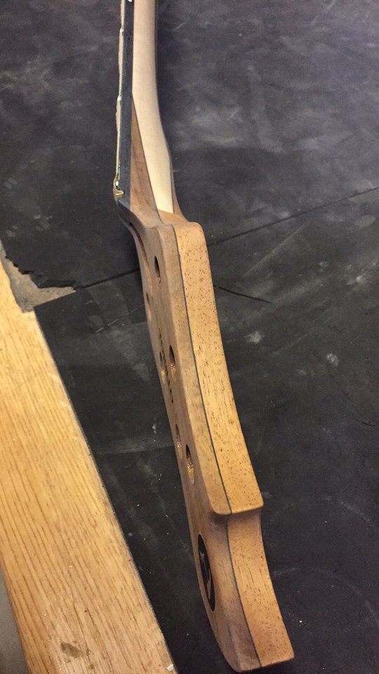

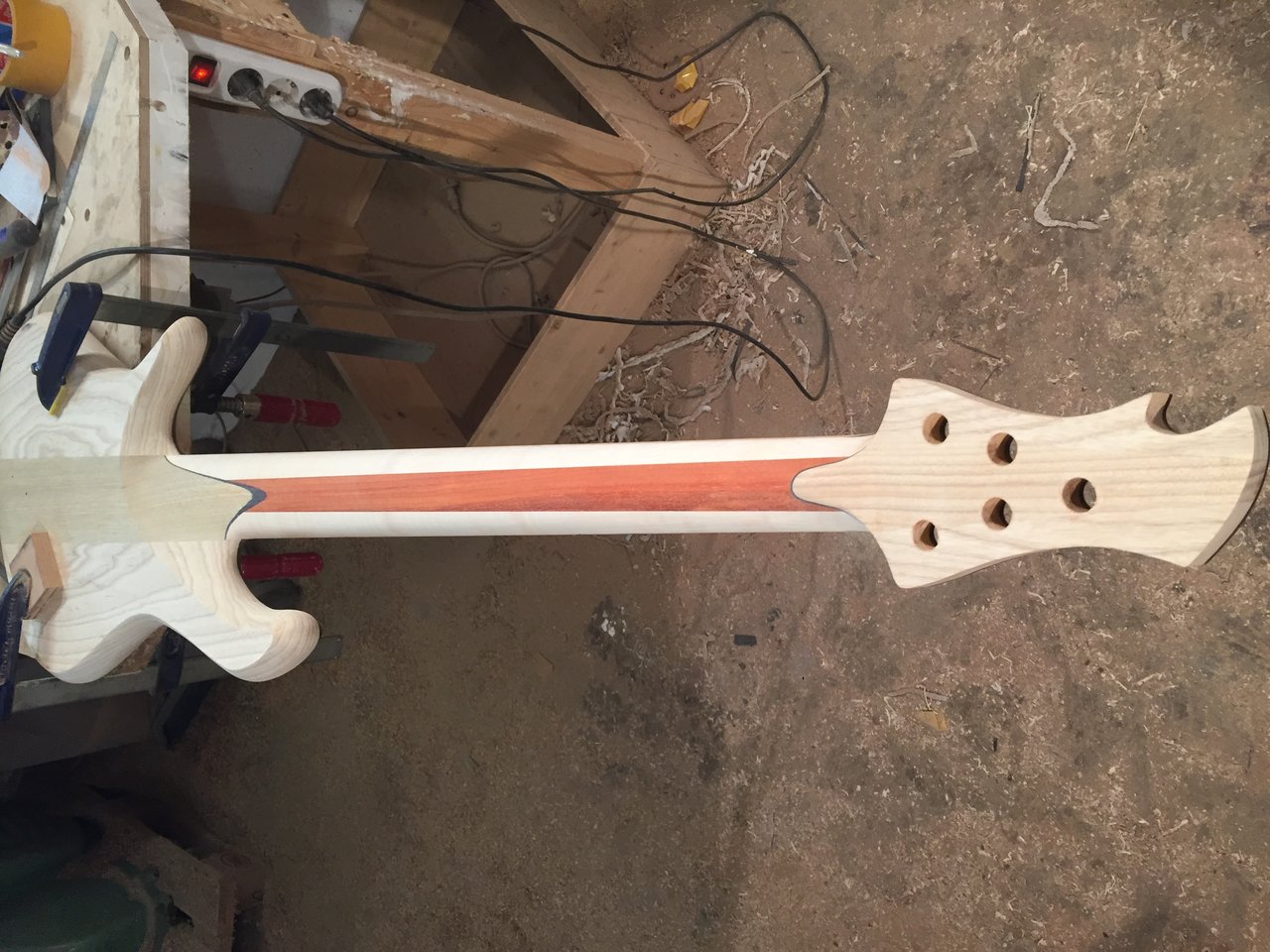

Hab heute grob geshaped. Der Riegeleschehals gefällt mir richtig gut
Reaktionen: Felix1901, 42childrensay, Gast5650 und 12 andere
  • #1.643

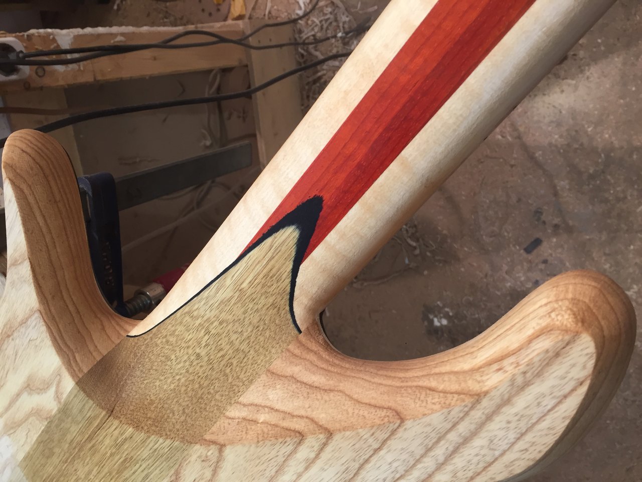

sieht sensationell aus!
Reaktionen: Torillo-basses
  • #1.644
@Torillo-basses : Ich finde deinen Übergang Body --> Hals immer wieder genial #Alleinstellungsmerkmal, das hat wirklich keiner :great::great:
Reaktionen: Gast73321 und Torillo-basses
  • #1.646
Die Übergänge sind wirklich die schönsten, die ich kenne, aber diese Art macht er nicht alleine. Foderas Elite Neck Joint ist ebenso. Dennoch kann man sagen, dass das eine Seltenheit ist.
Reaktionen: claudio und schild2
  • #1.647
Ja aber mit dem Unterschied, das Fodera fühlbare Buckel am Hals haben. Smith macht das eher so wie ich, da jede Rundung aufgeht bzw. In das Halsprofil überfließt bzw. nicht stumpf irgendwo endet.
Reaktionen: niezuspaet, Gast74883 und dereinevogelda
  • #1.648
Nur am Kopf hab ich einen fühlbaren Übergang, aber der ist so gewollt
Reaktionen: 42childrensay, niezuspaet, DerNuLz und 6 andere
  • #1.649
Ich wollte Deine Leistung auch in keinster Weise schmälern. Fodera hats mit Ausnahme des Emperor eh nicht so mit Formensprache oder fliessendem Design. In Teilen haben sie gute Ideen und schöne Ansätze, aber es ist in der Summe einfach nicht rund.
  • #1.650
Ach tschuldige so kam das gar nicht bei mir an! Mir ging nur durch den Kopf, das mir das irgendwann aufgefallen ist, als ich mal im Statkonmusic war. Fodera kann man mögen oder hassen, die Arbeit von denen ist on the top!

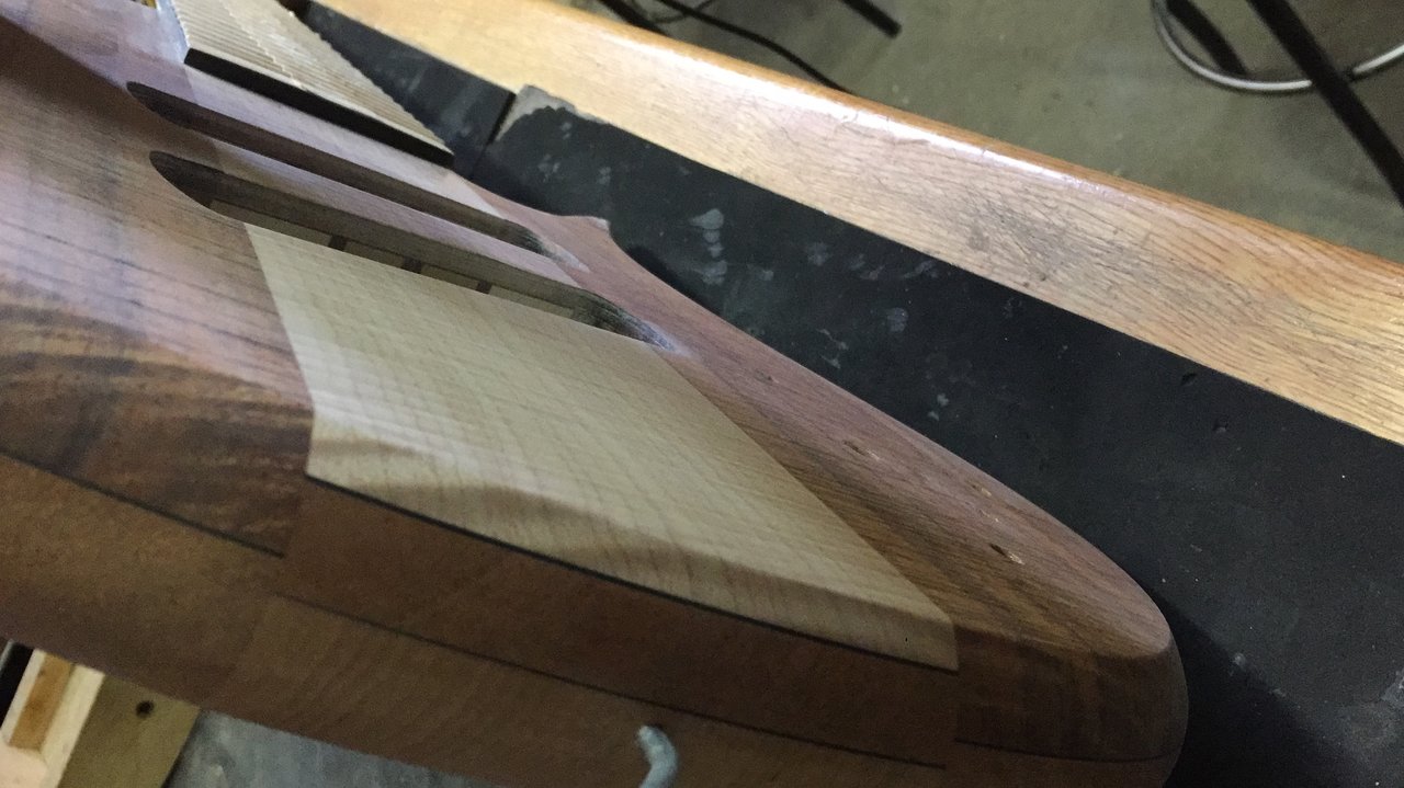

  • #1.651
Ich hab' da mal 'ne Frage zur Kopfplatte:
Wenn ich das richtig sehe, sind die Teiel ja schräg gegeneinander verleimt.
Ist das genauso stabil wie bei einem Hals mit Kopfplatte in einem Stück?
Also ordentlich Holz nehmen und dann fräsen?
Falls das zu sehr in deine ARbeitweise geht, einfach schreiben. ;-)
ist ok. :-)
  • #1.652
ist ok. :-)
Es ist sogar etwas stabiler, da die Faserrichtung beim einteiligen Kopf nichtder Kopfplattenrichtung entlang geht.
Reaktionen: Gast74883 und tofi1
  • #1.653
Siehste, das ist der Unterschied zwischen Fachmann und Laie: ;-)
Daran hab' ich überhaupt nicht gedacht! :D
Danke für die Erklärung.

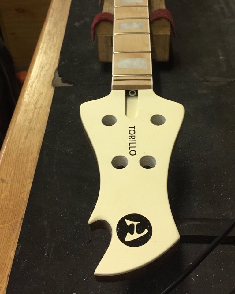

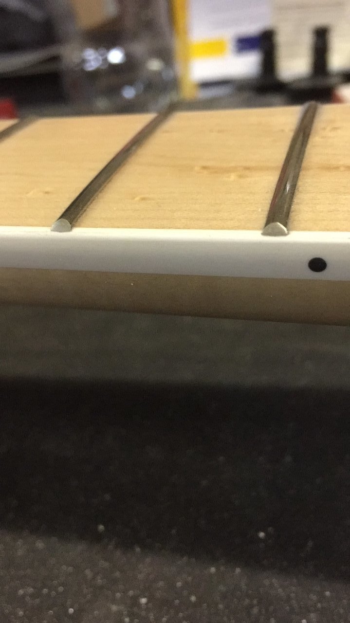

Frisch bundiert
Reaktionen: anbra, Majbass, DerNuLz und 8 andere
  • #1.658
Wie hast Du das hin bekommen, dass die Bundenden vor der Kante enden?
  • #1.659
Die Frage fiel mir auch spontan ein. Ich denke aber, dass man dem Meister einfach manches Geheimnis lassen sollte. Eines Tages, wenn Tomek merkt, dass er alt wird, wird er sein Wissen an einen ausgesuchten jungen Lehrlig weitergeben, damit die Kunst der verkürzten Bundenden nicht für immer verloren geht :-)
Reaktionen: ElectricMorus und Gast73321
